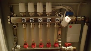

    Hallo an euch Experten,
    ich habe bemerkt das die Fußbodenheizung in unserem EG nur stellenweise warm wird. Das Erste was ich getan habe war entlüften, danach die Stellmotoren ausgebaut und siehe da 3 von 5 Topmeter bewegen sich keinen Millimeter. Jetzt meine Frage: Sind die Topmeter defekt (hab schon drauf gekloppft->tut sich nichts) oder reicht es evtl. eine Spülung durchführen zu lassen, was meint ihr? Anbei noch das Bild. Ich danke euch im Voraus. Gruß Volkern

    Probier mal, ob die Ventile überhaupt arbeiten. Stellantrieb abnehmen und den Stift runterdrücken und schauen ob sich der Volumenstrom verändert.
    Die Dinger bleiben über den Sommer gern mal hängen, wenn sie nicht angesteuert werden.
    Gute Regelungen machen regelmäßige Ventilfahrten als Festgehschutz.

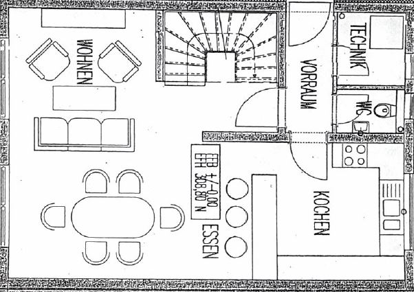

    Mach erstmal das, denn das wird es sein. Kurze Zwischenfrage: Wieviel qm2 hat Dein EG an beheizter Wohnfläche?

    Wenn Du den Antrieb abgebaut hast, prüf bitte mal, ob der Stößel überhaupt von der Feder hochgedrückt wird. Wenn nicht, vorsichtig mit einer Flachzange hochziehen und ein paarmal bewegen.
    Achtung: Es kann passieren, dass der O-Ring durch die Verkrustung beschädigt wurde und etwas Wasser austritt. Dann das Ventil austauschen.

    Ok, mach ich. ca. 55,6 qm siehe Bild.

    Fred Astair du bist der Beste :bierchen: das Ventil war fest und hat sich nach ein Paar mal drauf klopfen gelöst und funktioniert wieder einwandfrei. Vielen lieben Dank
