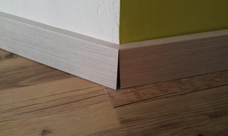

    ich würde gerne Fußleisten verlegen aus MDF. Ich habe bei einer Aussenecke angefangen. Winkel 135 Grad. Habe also 67,5 Grad bei meiner Gehrungssäge eingestellt. Das Ergebnis kommt auch oben an der Fußleiste hin, nur unten fehlt etwas. Liegt das daran, dass meine Fußleiste schräg ist, also am Boden breiter ist als an der oberen Kante? Und muss ich dann die Gehrungssäge auch noch kippen, aber um welchen Winkel dann?
    Oder mache ich etwas anderes grundsätzlich falsch?

    Es liegt daran das deine Fußleiste nicht ganz senkrecht an der Wand sitzt. Ich habe das Problem bei mir so gelöst das ich ein Kantholz genommen habe - das mit den bedestigungsclipsen der Fußleisten ausgestattet hab und dann die Fußleiste beim Sägen an das Kantholz gesteckt habe. Damit stand die Fußleiste im richtigen Winkel und die Gehrungen Haben gepasst.
    Hoffe das war verständlich ausgedrückt :-)

    Also der Putz ist ziemlich gerade und gut. Wieso sitzt meine Fußleiste nicht ganz senkrecht an der Wand?

    Auch sägen will gelernt sein ...
    Wenn die Leiste beim Sägen nicht senktrecht bleibt kriegst nen schiefen Schnitt ...
    Ein schiefer Schnitt kann so aussehen wie auf dem Bild.

    Wie schneidest du denn die Sockelleiste, also wie trifft das Sägeblatt wo auf?

    säge von oben nach unten, also halte die Leiste so wie sie später an der Wand sein soll.

    ich hatte das gleiche Problem und es ähnlich wie ultra79 gelöst. Wenn die Fussleisten an der Wand hängen,
    ist im unteren Teil ja noch der Clip dazwischen, deswegen steht die Leiste an der Wand unten etwas hervor.
    Es ist auch sehr hilfreich wenn du die Leiste beim Sägen mit etwas an der Säge fixierst. Dann lässt es sich leichter
    sägen und es kann nichts verrutschen.

    Jedenfalls sieht es nicht so aus als wenn beide Leisten winklig zum Boden stehen. Vielleicht ist es auch ne schlechte Aufnahme.

    War bei mir auch ein paar mal. Lag daran, dass die Leisten zwei vertikale Flächen hatten und es in der Gehrungssäge manchmal einfach an der falsche Ebene anlag. Musste immer höllisch aufpassen, dass es mit genau der Seite plan anlag, die auch an der Wand war.

    Ich glaube ich habe aber das Problem erkannt. Beim sägen war die Leiste doch nicht ganz so wie an der Wand, sondern etwas schräg.

    Die Leisten sind falsch gesägt, es macht einen großen Unterschied wie rum die in die Säge gelegt werden, immer mit der Wandseite an die Führung - Für Schnittarbeiten ist ne elektrische Gehrungssäge Gold wert. ;)
    Beim Sägen per Hand keinen Druck ausüben, sondern fluffig leicht schneiden.
