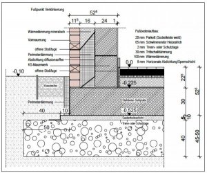

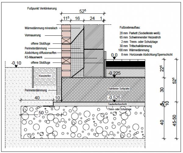

    schon oft diskutiert, aber diesen Fall habe ich noch nicht gefunden:
    Wie muss der Fußpunkt einer Wand mit Vormauerung aussehen,
    wenn die Sohlplatte 30cm tragend ist und es kein Streifenfundament gibt?
    So wie im Bild?
