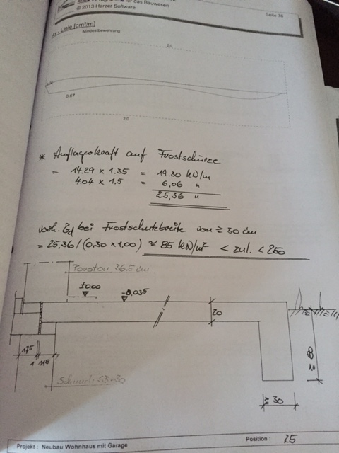

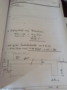

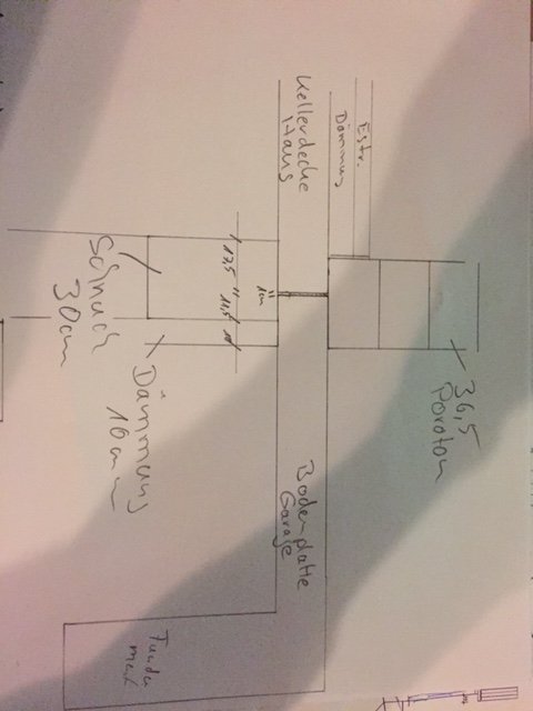

    Hallo zusammen, ich bin neue hier. Ich baue mehr oder weniger in Eigenleistung, der Keller ist fast fertig.. ... und die nächste Quälende Frage ist der Anschluss der Garage am Haus.
    Der Statiker hat der Garage an 3 Seiten ein Fundament gegönnt, 30cm breit - 80 cm tief. am Haus liegt die Bodenplatte der Garage mit 11,5 cm auf der Kellerwand auf und ist von der Hausbodenplatte mit einem Dämmstreifen getrennt.
    So weit so gut...was mir etwas Buchweh macht, das die Hauswand vom Verhältniss eigentlich mehr auf der Garagenplatte sitzt wie auf der Kellerdecke.
    Was meint Ihr, Zeichnung im Anhang
    Gruss Alex

    naja da gibts noch etwas mehr--> unterschiedliche setzungen, wärmebrücken etc.
    wie sieht denn das oben am ra aus bindet der auch ein?

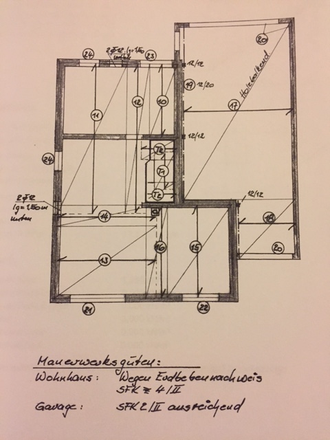

    und wie sind die wände ausgesteift??? über die holzbalkendecke als scheiben-nachweis?? auch dann brauchste einen ra über den wänden.
    wenn das nicht so ist, mit dem auflager wie du sagst wo liegen pos.20 und pos. 19 in der ecke auf?

    ist die erste Skizze wirklich die Planung des Statikers? da bin ich mir nicht sicher...
    der Positionsplan des Statikers stellt nach meiner Einschätzung ein anderes Geschoß dar...
    Pos 20 könnte der RA sein, taucht diese Positionsnummer doch öfters auf...

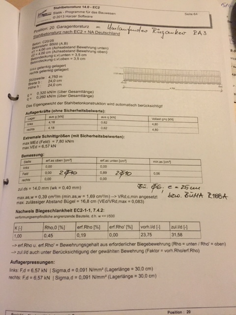

    20 ist Ringanker und Sturz über den Toren
    Klar gibt es einen Ringanker, der ist aber nicht mit dem Wohnhaus verbunden.

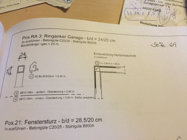

    bei ca. 15 m ra-stützweite auf der grenzwand und offenem gebäude ist das mit der aussteifung wunschdenken aber nix statisch greifbares.
    aussteifung an der rückseite (pos.20 ) geht wie??

    Weil der Ringanker von 23 m als ein Teil gegossen wird? Langt das.? Es ist kein Anschluss an der Wand vom Haus vorgesehen

    neenee die 15 m stützweite sind zu lang.
    der ringanker ist praktisch ein horizontal belastetes bauteil ( winddruck + sog ) und bei 15m ist die schlankheit / durchbiegung zu gross.
    ausserdem müssen am auflager die kräfte abgeleitet werden und da ist die frage wie das mit der pos. 20 und nur mit einer einseitigen mauervorlage in miniformat funktionieren soll.
    hat mit der länge des giessvorgangs nix zu tun.

    Was kann ich tun? Wie löse ich das die aussteifung passt.
    Mein Statiker sieht das als unproblematisch....und quitiert nachfragen mit " trauen Sie meinen berechnungen nicht "
    Im Anhang die Statik von Position 20
    Wenn ich sage das die Garagenwand 3,25m hoch ist macht es das wahrscheinlich nicht besser....

    nö.
    sieht man am positionsplan: der ersteller hat eine klare haltung ..
    60er-jahre stil :p
    garagen-bopl-einbindung:
    das detail ist mehrfachmurks. eine nichttragende bopl ist kein
    unkösbares problem - aber sowas gehört in die werkplanung
    des architekten, zusammen mit angaben zur abdichtung etc.
    Hier das Original der Garagenanbindung, leider hat sich die Höhe der Bodenplatte geändert. Deshalb meine Zeichnung.
    Es gibt einen normalen Architekten, mit dem seinen Plänen hab ich dann den Statiker beauftragt.
    @mls wenn der bopl Anschluß murks ist, wie hätte er den auszusehen?

    das "orginaldetail" vom statiker ist ebenfalls krampf.
    nochmal: das ist architektenaufgabe.
    einfachste lösung: bopl vom gebäude trennen.
    allereinfachste lösung: architekt beauftragen.
    hier gibts keine gratisplanung > nutzungsbedingungen.

    Dann werd ich dem Architekt mal auf die Füssen steigen, der hats angeleiert das dir Platte aufliegt.
    Um Gratisplanung gehts mir nicht, eher um Tips und Hilfe.
    Also Wissenstand heute ist trennung der Bodenplatte?
