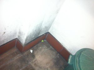

    Ich habe gerade einen leichten Schimmelfleck in der Garage entdeckt.
    Die Garage dient meinem Cabrio und meinen beiden Motorrädern als Zuhause und ist Teil des Kellers (Hanglage). Wird also eigentlich nur im Sommer ab und zu geöffnet. Die angegammelte Ecke ist an der Aussenwand - auf der anderen Seite ist wegen der Hanglage Erdreich. Ich hatte einigen Krempel in der Ecke dort stehen, vermute also ganz stark, dass einfach keine Luft in diese Ecke gekommen ist und der Schimmel deshalb entstanden ist.
    Nun 2 Fragen:
    1. Wie mach ich diesen Schimmelbelag am besten wieder weg. Die Wand ist aus Beton mit Farbanstrich.
    2. Wie soll ich künftig am besten vorbeugen? Klar, nichts mehr an die Aussenwand stellen/lagern. Aber sollte ich noch irgendeinen Lüfter ins Garagentor einbauen? Macht das Sinn?

    Kernbohrungen mit Lüftungsgitter, an offenen Seiten um Temperaturausgleich und Lüftung zu gewährleisten.
    Hermetisch abgeschlossene Räume neigen bei hohen Temperaturdifferenzen zur Kondensatbildung.
    Außerdem ist darauf zu achten, daß das Mauerwerk mit MG III Zementputz überarbeitet ist.
    Desweiteren hift ein besprühen - verkieseln des Putz sowie ein Bleifreier Ölfrabe. die Wand kann bei eventuellen
    oberflächigen Belägen ( Schimmel ). feucht abgewicht werden. Bei Temperaturausgleich und Lüftung.
    Sollte eigentlich das vorhandene Schadensbild nicht auftreten.

    1. In der Garage reicht 70-80%iges Isopropanol oder Spiritus. Dann wieder streichen (wenns so war) NICHT TROCKEN ABWISCHEN und nicht mit Wasser etc.
    Auch nicht "besprühen" - das veteilt die Sporen explosionsartig
    2. Ist es wirklich trocken? Wenn es tatsächlich durch Kondensat entstanden ist, und normale "Entlüftungsöffnungen" nicht reichen, kann mit Ventilator schon was erreicht werden.
    Dieser sollte aber durch ein System gesteuert werden, dass die absolute Luftfeuchte innen und außen vergleicht und entsprechend schaltet. (Ggf. per PN)

    So. Problem gelöst und Update:
    Gestern hab ich mir einen Mel****ud Schimmelkiller als Zusatz für Dispersionsfarben und Spiritus zum Schimmel entfernen besorgt.
    Spiritus hat 94% Ethanolanteil und somit noch mehr "antibakterielle Power" als der 70%ige Reinigungsalkohol. Zur Verarbeitung in eine Sprühflasche gefüllt und die befallene Wand sowie den Boden kräftig damit eingesprüht. Nach dem Ablüften den Vorgang noch 2x wiederholt und bei einem 3. Einweichen dann mit einem Schwamm den Schimmel einfach abgerieben. Perfekt. Der graue Schleier ist perfekt und ganz easy runtergegangen. Die oberste Putzschicht, die an der einen Wandseite leicht aufgeblüht ist, hab ich mit der Spachtel abgelöst und nochmal mit Spiritus eingesprüht.
    Zur Sicherheit, dass an der Stelle Schimmel keine Chance mehr hat, hab ich etwas mineralische Wandfarbe mit dem Mell***d Antischimmel-Zusatz angerührt und gleich 4-5x die Ecke der Garage gestrichen. Ergebnis ist prima. Strahlend weiße Wand.
    Um ähnliches für die Zukunft zu Vermeiden werde ich nun nichts mehr in dieser Ecke an der Wand lagern (das war sicherlich das Problem). Ausserdem werd ich mir wohl so eine Lüftung mit Abgleich in Innen-/Aussenfeuchte einbauen. Sarkas hat mir da eine echt interessante Lösung geschickt (danke!); für ca. 200 EUR und ein bissl Bastelei ist das Thema umgesetzt. Ich glaube zwar, dass auch ohne die Extra-Lüftung nichts mehr schimmeln würde wenn man die kalte Ecke nicht vollstellt; aber meine Fahrzeuge in der Garage werden sich sicherlich über die trockenere Luft auch freuen...
