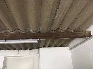

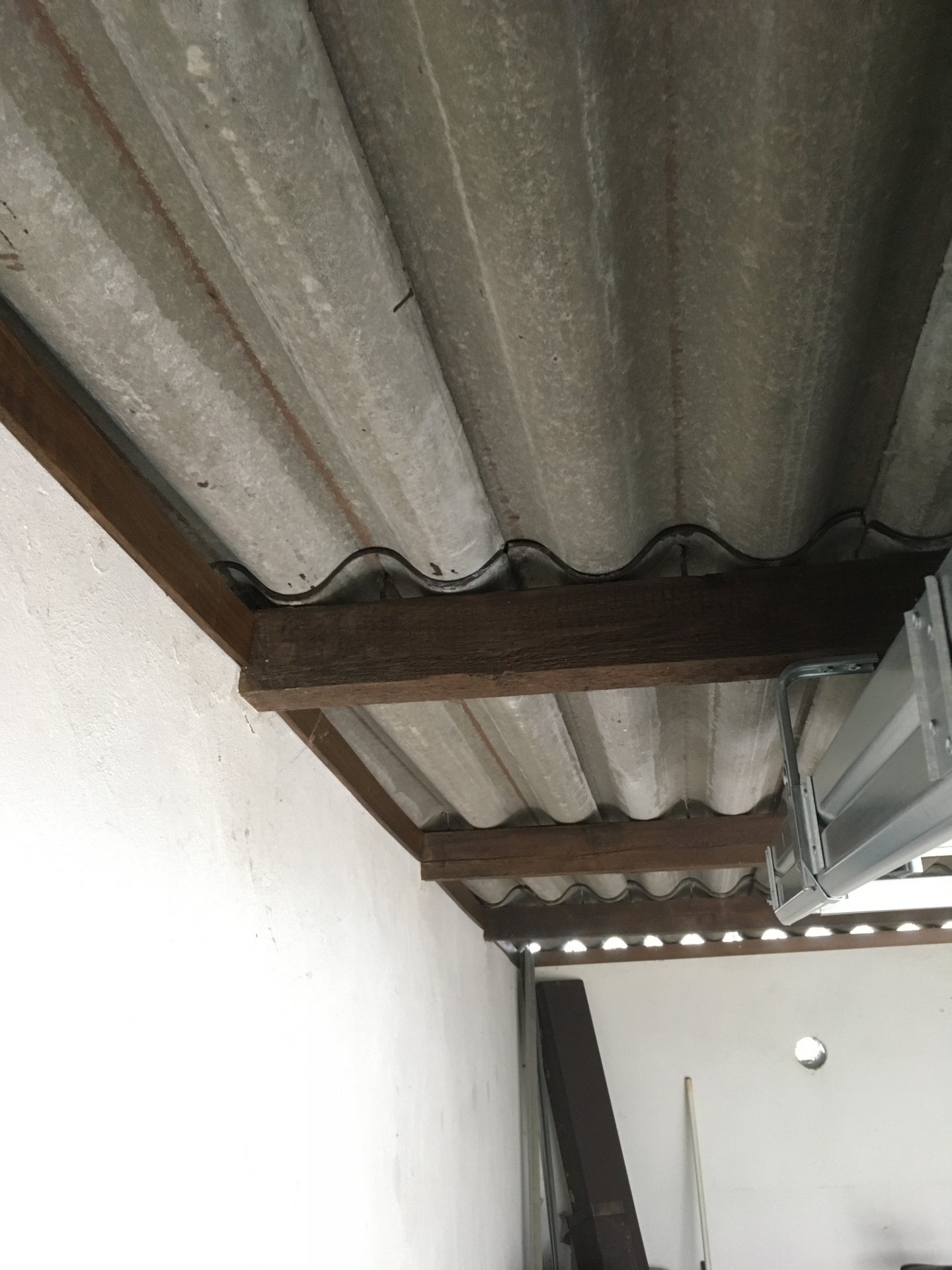

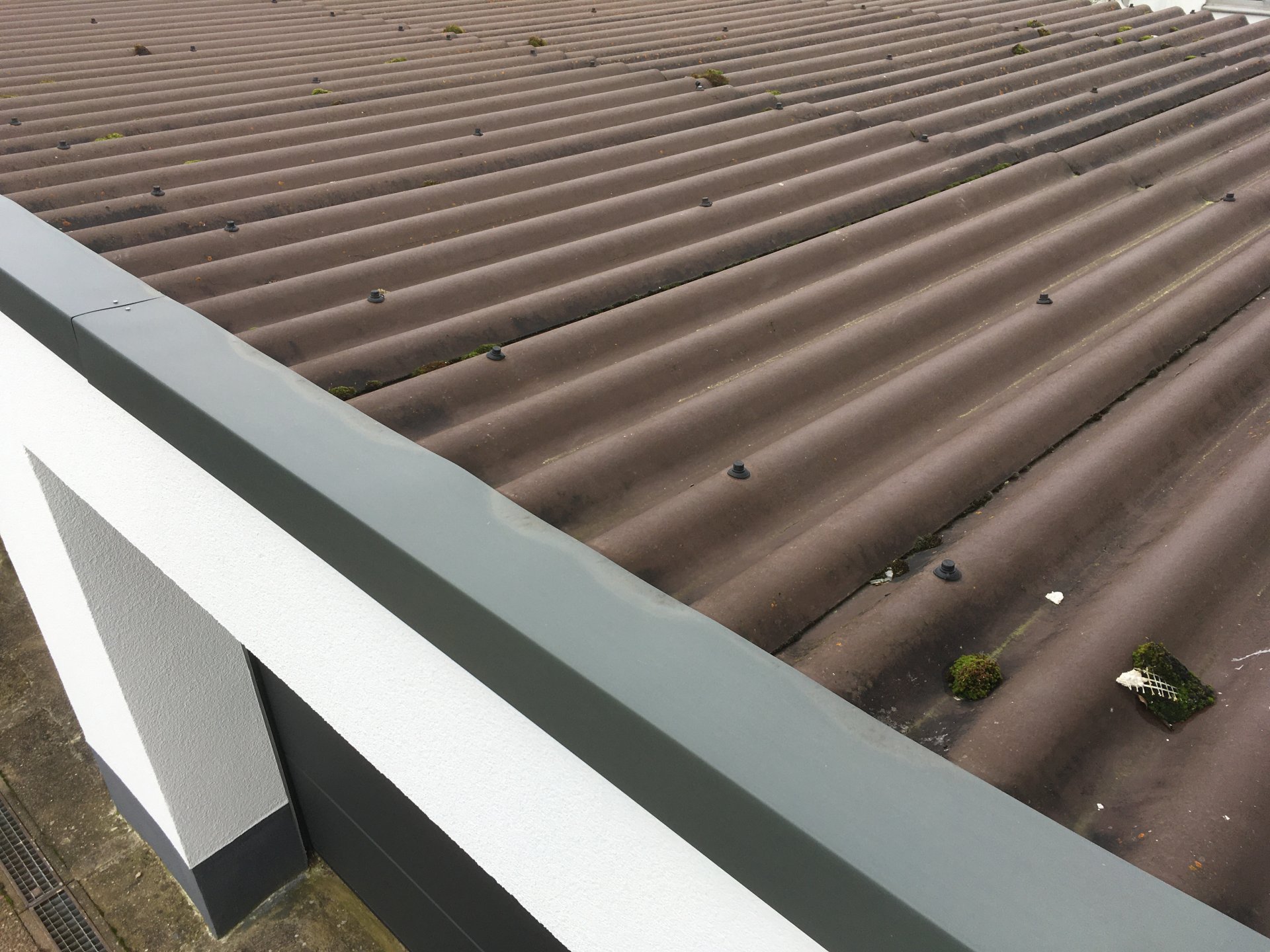

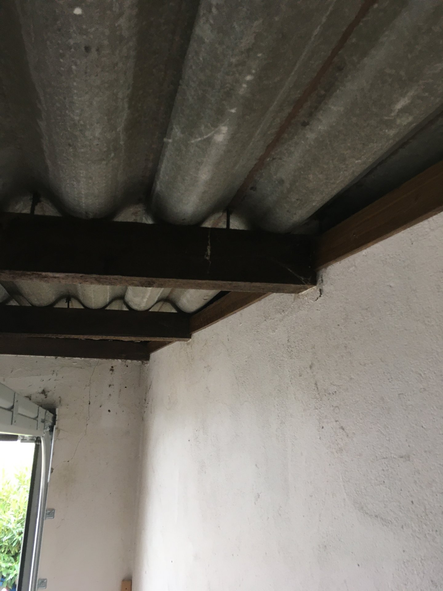

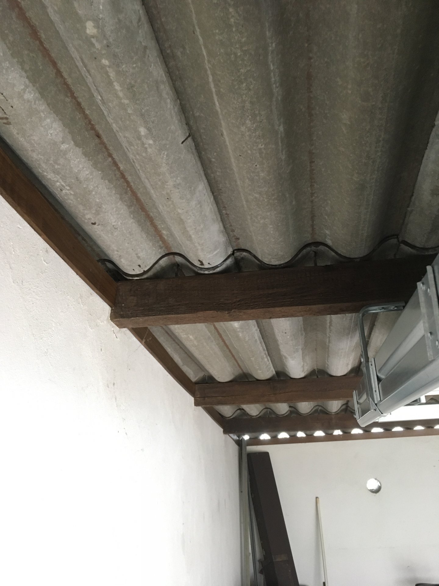

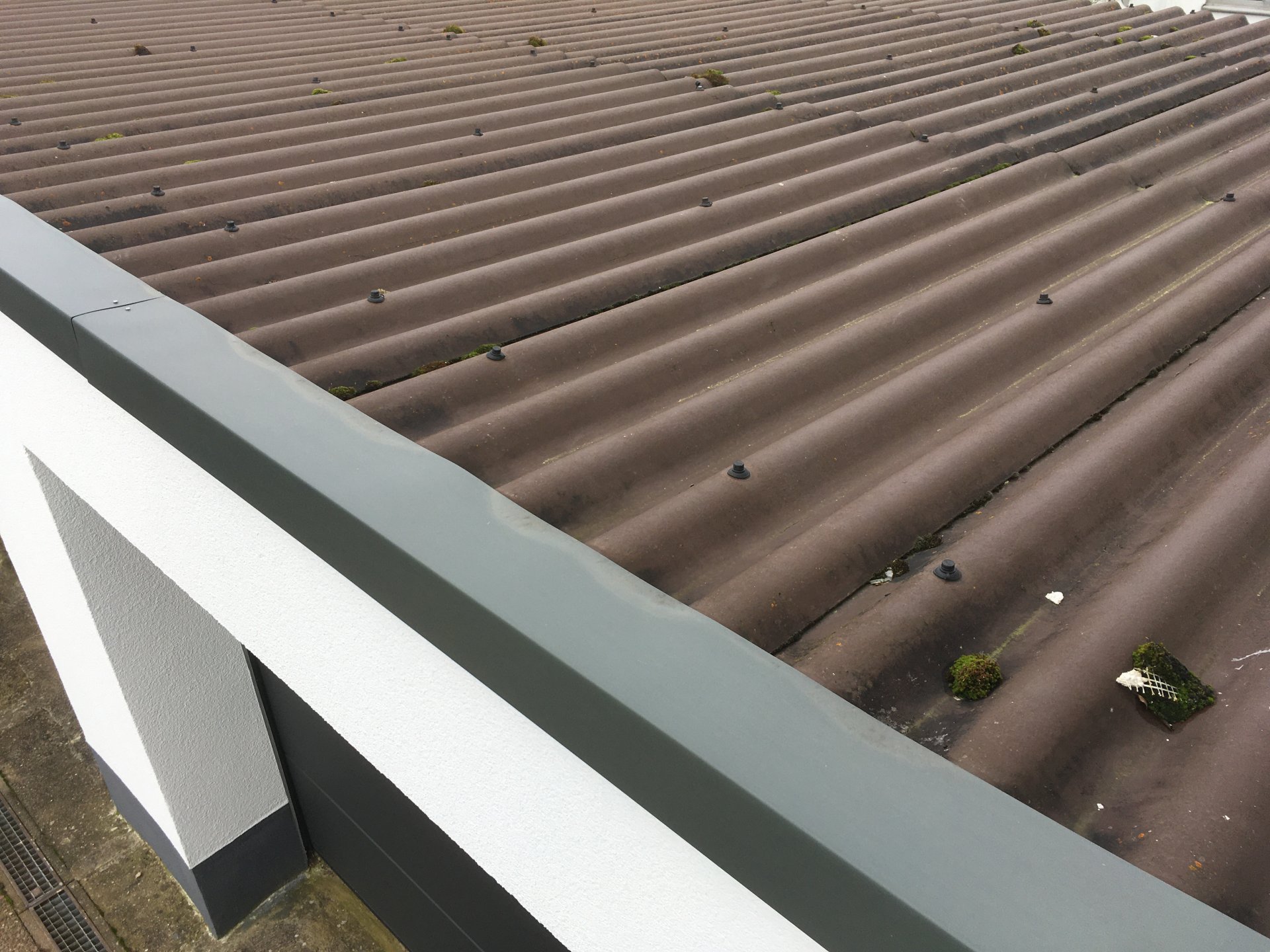

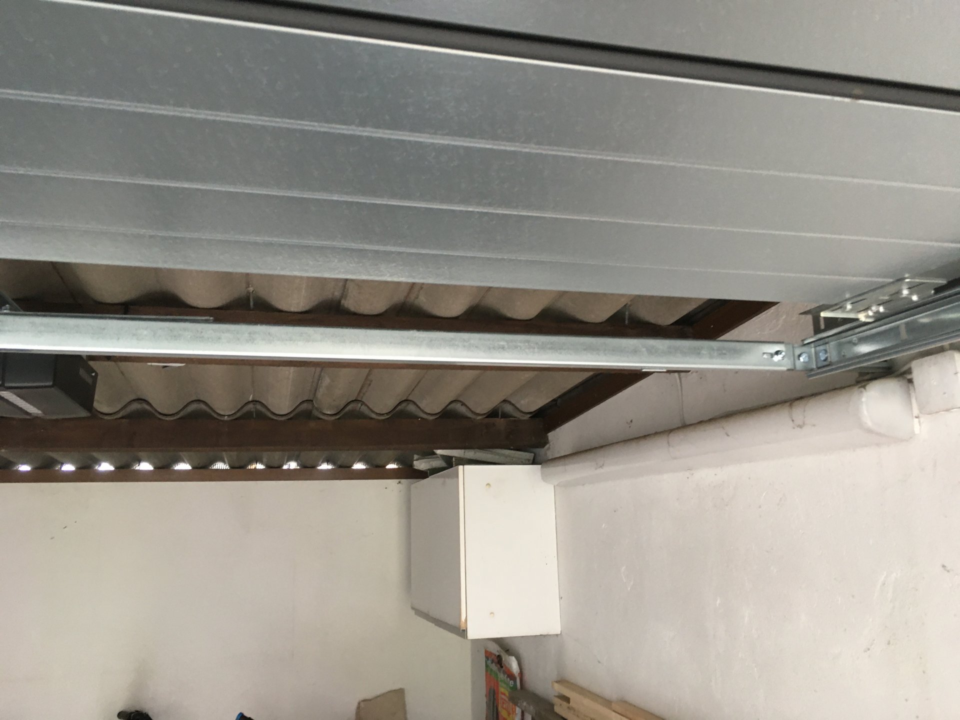

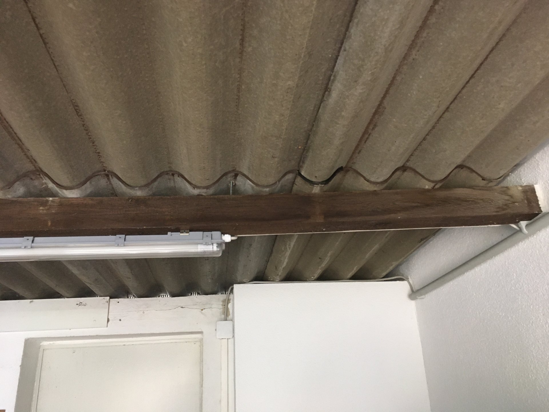

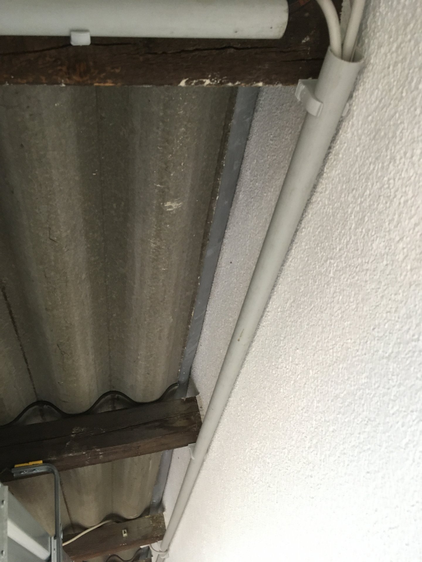

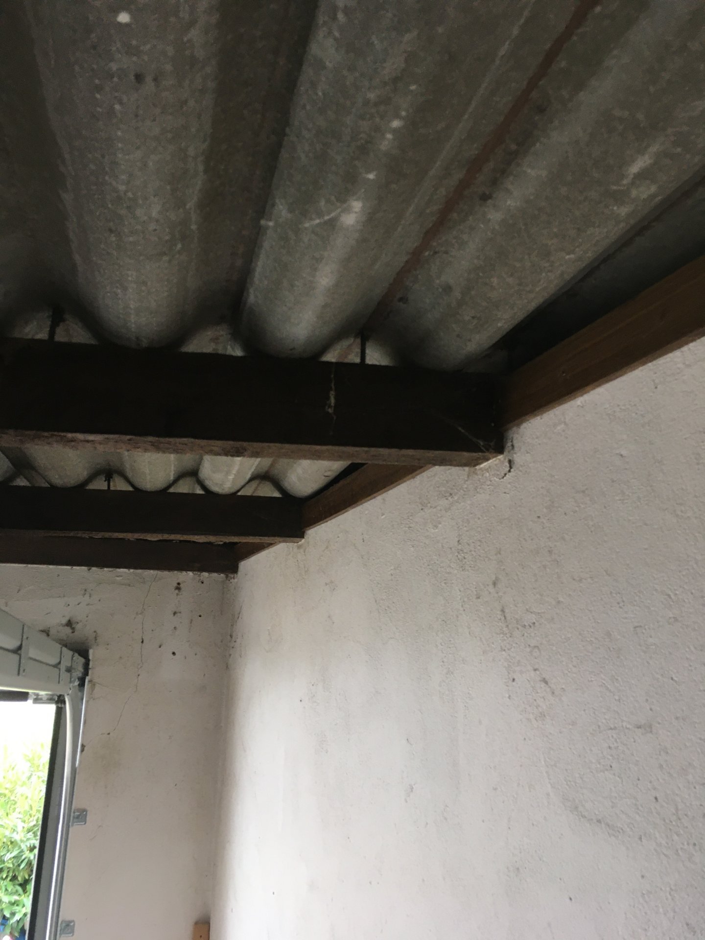

    ich würde gerne auf unserer Doppelgarage eine PV-Anlage installieren. Leider ist die aktuelle Eindeckung (Wellplatten vermutlich noch aus den 70ern, kein Asbest) nicht geeignet. Zum einen mutmaßlich nicht tragfähig genug zum anderen auch an einigen Stellen undicht.
    Die Garage ist ca. 7m breit und 6 Meter lang. Pultdach mit 4° bis 5° Dachneigung

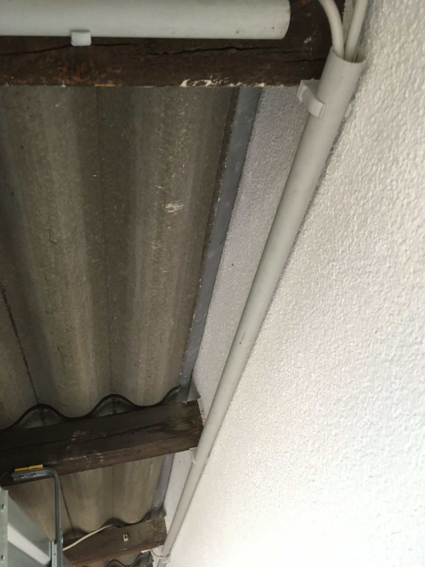

    Es liegen 95x75 dimensionierte Pfetten auf der Außenwand der Garage und auf der Zwischenwand auf. An der Hauswand sind sie ebenfalls irgendwie befestigt (kann ich leider nicht prüfen, weil es unter Putz war und jetzt unter WDVS und Putz noch mehr versteckt :-). Pfettenabstand ist ca. 1,05m.
    Habt ihr Tipps für eine Erneuerung des Dachs? Dachte schon an Trapezblech, aber habe die Befürchtung, dass ich mir Probleme mit Kondensat einfange, wenn ich nur das Blech auf die Pfetten lege.
    Oder würdet ihr die bestehende Dacheindeckung belassen, versuchen abzudichten und die PV mittels Stockschrauben in den Pfetten aufbauen?
    Danke für eure Hilfe.
    Grüße
    Spunk

    Das scheint ja offen zu sein, dann sollte da eigentlich nichts schwitzen. Daher würde ich auch auf Trapezblech und dann Kurzschienen-Montage der PV gehen. Kriegt man auch gut alleine hin. Wie es geht, kannst du hier nachschauen:

    Trapezblech schwitzt auch wenn es auf einem komplett rundum offenen Carport montiert ist. ;-)
    Daher: Mindestens mit Antikondens-Flies, oder gleich die dünnste ausführung von Sandwichprofilen. Damit hast du Ruhe und kannst ganz entspannt die PV drauf dübeln. Bei den Blechen ein wenig auf die Blechdicke achten, damit die PV-montage statisch problemlos möglich ist.

    Oder die PV-Anlage so auf Gummigranulatstreifen montieren, dass du sie nur mit quer gespannten Edelstahlseilen vorm Abheben bewahrst.

    Bin mir nicht sicher, ob bei den Sandwichplatten wirklich kein Kondensat auftritt. Gerade wenn es dünne Platten mit 30 oder 40 mm Dämmung sind.
    Das mit dem Gummigranulat klingt sehr abenteuerlich. Oder ich verstehe es nicht richtig. Die Unterkonstruktion auf das bestehende Dach auf Matten legen und dann mit den Seilen festziehen?
    Würde es was bringen eine Schalung auf die Pfetten, dann Bitumen, dann Lattung und dann Trapezblech? Dann könnte Kondensat über das Bitumen ablaufen. Oder habe ich dann Kondensat an der Schalung?

    Richtig verstanden- das wäre eine günstige, simple Methode…
    Kondensat entwickelt sich auf der kalten Seite, wenn wärmere feuchte Luft darauf trifft.
    Jede Maßnahme die Temperaturunterschiede angleicht reduziert den Kondensatausfall- das kann evt auch nicht vorkommen.
    Kapillare Materialien wie zB Holz, Putz etc nehmen bis zum Sättigungspunkt Feuchtigkeit auf ehe sich ein Wasserfilm an der Oberfläche zeigt.
    Bei Neukonstruktion mit Brettern, Platten o.ä. müssen wegen zu großem Abstand sicher zusätzliche Sparren eingebaut werden

    ... aber ohne jegliche Statik. Da würde ich mich schon eher auf ein zugelassenes Befestigungssystem verlassen.
