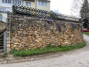

    leider hat sich mein Opa seinerzeit entschieden, statt einer Garage eine "wunderschöne" Natursteinmauer zu bauen. Hinter der sichtbaren Natursteinmauer befindet sich außerdem noch eine massive Mauer. Ich kann im Moment nicht sagen aus welchem Material.

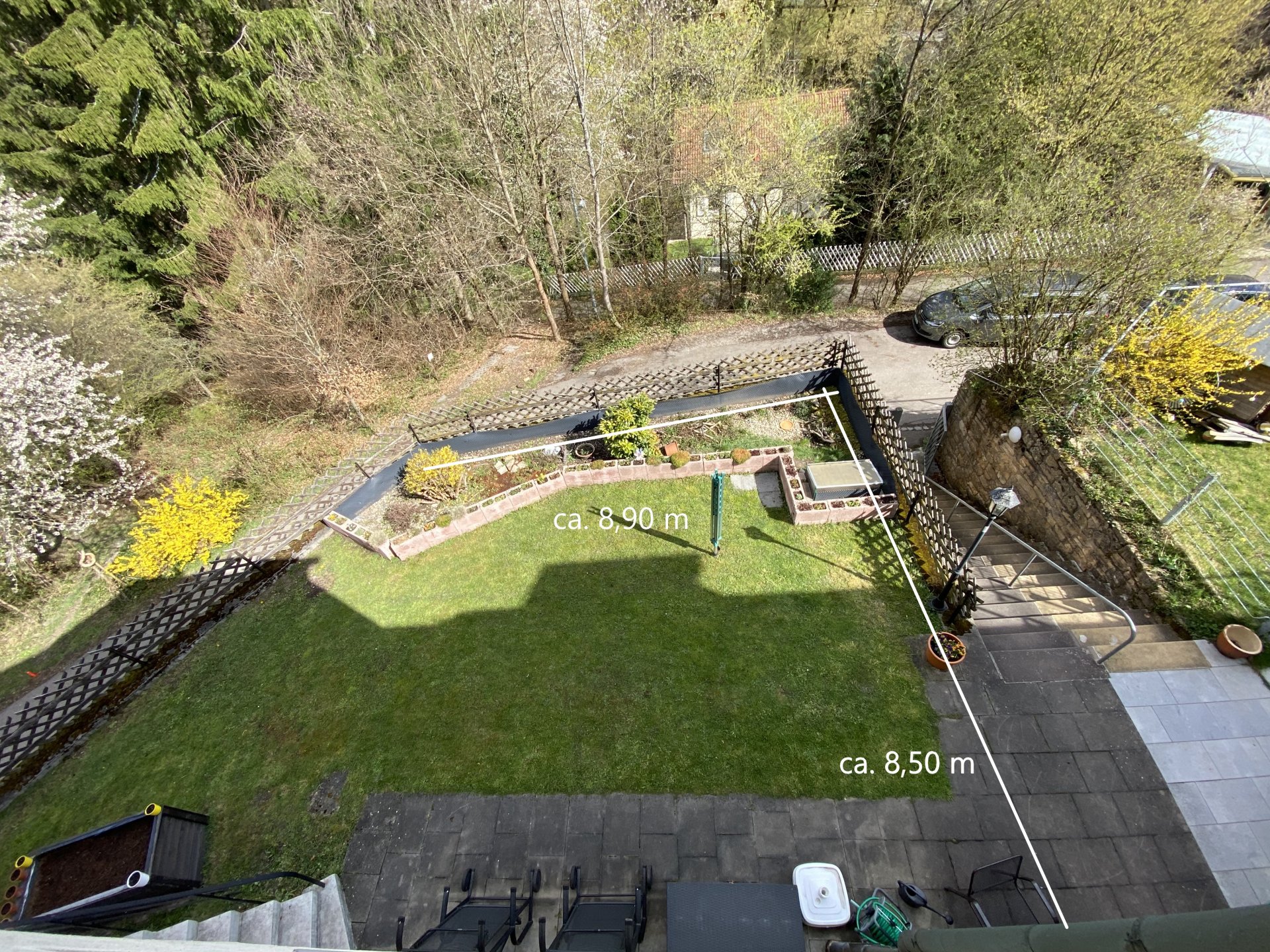

    Jetzt habe ich, dank ihm, zwar das Glück im eigenen Haus zu wohnen, aber leider ohne Garage. In Zeiten der unaufhaltsamen Verbreitung der E-Mobilität alles andere als ideal. Deshalb würde ich gerne eine Garage bauen (und natürlich um mein Auto geschützt vor Wind und Wetter abstellen zu können und ggf. auch Stauraum für Fahrräder zu haben).
    Mit welchen Kosten muss ich rechnen? Ich gehe mal davon aus, dass es mit den klassischen 1.000-12.000€, von denen man im Internet immer wieder liest, nicht getan ist. Aber wieviel genau? Was muss gemacht werden? Ich habe schon versucht im Internet nach Informationen zu recherchieren. Aber entweder hatte noch niemand mein Problem (glaube ich nicht), oder ich habe einfach falsch gesucht (das wird es eher gewesen sein...).
    Die Garage sollte, wenn möglich, Platz bieten für zwei Autos und vier Fahrräder. Ein automatisches Tor wäre schön und natürlich eine Lademöglichkeit für E-Autos und E-Bikes. Außerdem sollte der Garten auch nach dem Umbau nutzbar bleiben, so wie er es heute ist. Idealerweise sollte dieser auch begradigt werden (fällt im Moment zur Mauer hin etwas ab).
    Mir ist klar, dass das aus der Ferne unheimlich schwer einzuschätzen ist. Trotzem wäre ich für eine grobe Schätzung dankbar! Denn sollte die Summe bspw. 6-Stellig werden, würde ich das Projekt direkt wieder begraben.

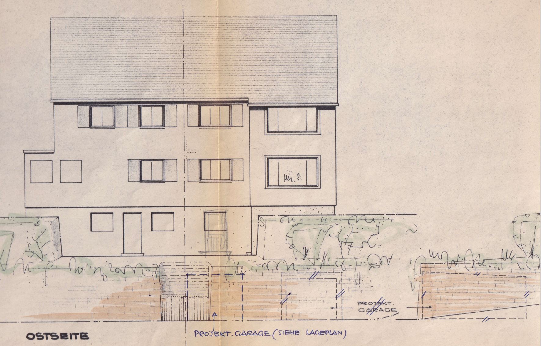

    Zum Schluss noch zwei Bilder der aktuellen Situation ink. grober Maße. Außerdem der ursprüngliche Plan des Hauses inkl. einer dann leider nicht umgesetzten Garage.
    Vielen Dank für Eure Hilfe!

    Das ist zu hoch für DIY - Planung mit Google und Forum. Allein die Erdarbeiten und Rückbau der Mauer wird mutmaßlich einen 5-stelligen Betrag Kosten.

    Tragwerksplaner (Brücken- und Industriebau)
    Erdarbeiten (~75m³ Boden) 8.000€
    Mauer Rückbauen 3.000€ (Entsorgen? Zwischenlagern und wieder aufbauen?)
    Neue Garage (Fertigteil, aber WU-Beton und kein Standardkram) mit Bodenplatte etc. 25.000€
    Wenn neue Elektrik + Wallbox etc. ggf. nochmal Kosten für Kabel zum Haus verlegen 2-3000€
    Neuen Boden liefern und einbauen 5000€
    Garten wiederherstellen 10.000€
    Ist mehr nach Bauchgefühl geraten als wirklich gerechnet, dürfte aber hinkommen. Ist dann eine 08/15 Standard Garage, nur eben überschüttet.
    Ach ja, bei 3,10m Höhe bleiben noch ~50cm Überschüttung, also viel Pflanzen ist da oben drauf nicht.

    Vielen Dank für eure Antworten! Das hilft mir schon enorm weiter. Große Pflanzen/Bäume möchte ich nicht. Selbst die beiden Büsche, die man auf den Bildern sieht, sind eigentlich nur nervig. Aber sind halt noch da, weil sie immer da waren. Für normalen Rasen sollten die 50 cm reichen, oder? Bzw. 50 cm höher wäre eh besser, da dann der Garten vom Haus bis zur Mauer eben wäre.
    Grundsätzlich habe ich mir schon gedacht, dass ich mich da an einen Experten wenden muss und selbst wenig machen kann. Aber ich dachte, ich frage erst in einem Forum nach, bevor ich komplett blauäugig an das nächstbeste Bauunternehmen gerate. Leider habe ich selbst und in meiner Bekanntschaft keine Expertise in diesem Bereich.
    Wie würdet ihr einen passenden Experten suchen? Einfach ein paar Unternehmen googeln und anfragen? Oder Portale wie "myhammer" nutzen? Sollten Kostenvoranschläge kostenlos sein, oder ist es üblich, dass man dafür schon bezahlt? Wie ihr merkt, ich habe absolut keine Ahnung, sorry.

    Viel besser wäre es wenn dir der Nachbar unten ein kleines Stück Grund verkauft und du baust Garage/carport da. Das wird garantiert günstiger

    @simon84 ja, absolut. Ich hätte sogar selbst einen Platz (siehe rotes Auto auf dem ersten Bild). Leider ist das ein Landschaftsschutzgebiet, auf dem ich nicht einmal parken sollte. Hat aber zum Glück bisher niemanden gestört. Aber irgendetwas bauen kann ich dort Stand heute auf keinen Fall. Und auch nach unten (siehe zweites Bild) gibt es, abgesehen von dem kleinen Haus zwischen den Bäumen, nur Wald und Gärten und der Weg direkt vor dem weißen Zaun ist für Autos gesperrt...
