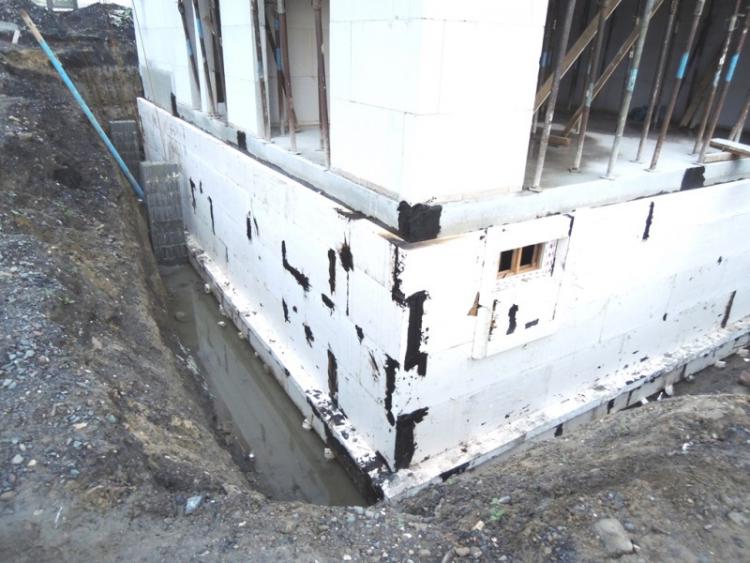

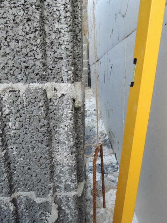

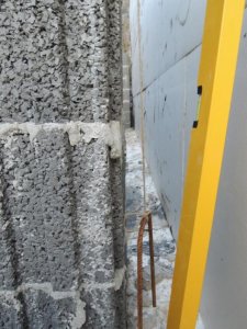

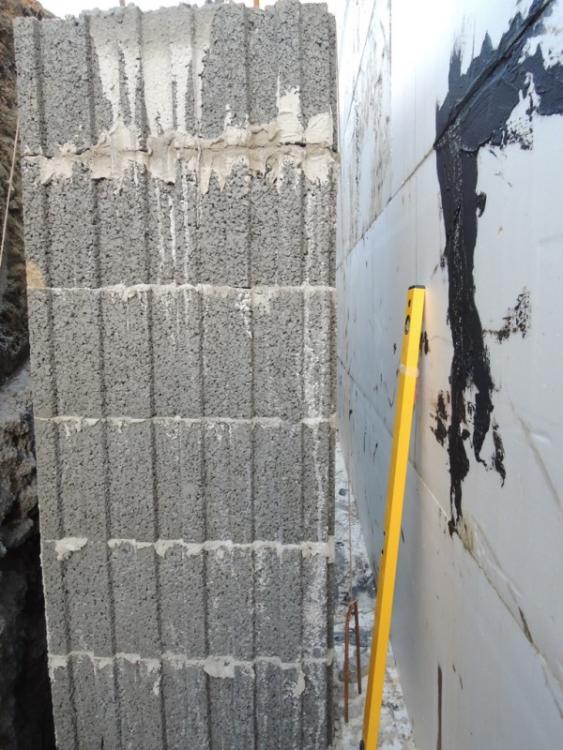

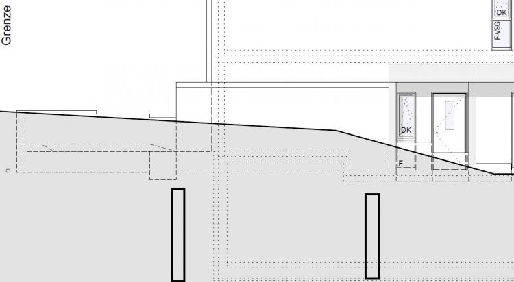

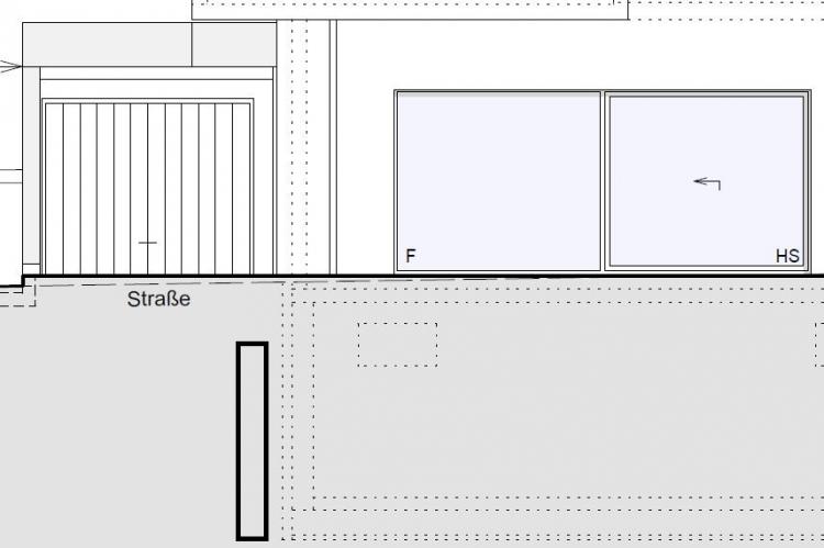

    hiermit meine erste Bericht über unsere Baustelle: Garage Punkfundament Schief. Auf einer Höhe von ca. 150cm sind dort ca. 4cm Abweichung.

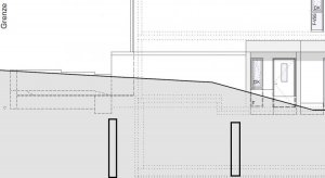

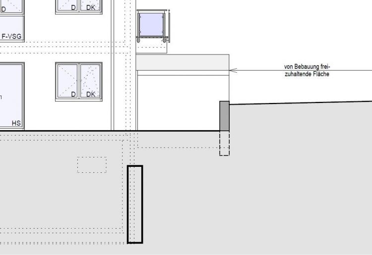

    Fertiggarage 3x6m wird darauf gestellt. Fundament: Zur Hauswand werden zuerst mit 2 Punktfundament dann (vermutlich, da der Plan geändert war) darauf noch einmal Streifenfundament darauf gebaut und dann kommt die Garage darauf. Zur Gartenseite wird Streifenfundament angebracht.
    1. Ist das so von Norm her in Ordnung?
    2. Ist das so von Bauqualität her in Ordnung?
    Danke!!!

    Du meinst, diese ausbetonierten Gartenmäuerchensteine sollen zwei der vier Punktfundamente für eine Stahlbetonfertiggarage darstellen?
    Da würde ich mir mal ganz schnell einen Statiker herholen. Ich waage zumindest an der Standsicherheit zu zweifeln!

    Danke Ralf für die Antwort! Es ist im Plan nicht so klar dargestellt: diese 2 x Punktfundament, vielleicht habe ich auch falsch ausgedrückt, sind Unterstützung für die künftige Streifenfundament für die Garage. Dadurch ist eine Verankerung auf gewachsenem Boden geschaffen. In der Regel werden einmal vorne (was im Moment schief aufgestellt ist) eine Streife, hinten eine Streife gemacht. Auf anderer Seite ist keine Baugrube also werden dann direkt auf Boden gemacht. Also die 2 "Punktfundament" sind nur für die Verankerung der Streifenfundament verantwortlich. Würdest Du dann sagen dann ist ausreichend statisch, und die Schieflage ist nicht so wichtig? Danke!

    Ich würde weiterhin sagen:
    Frag den Statiker

    wenn die pfosten nicht woran verankert sind und bewehrt sind, stehen die nach dem verfüllen entweder noch schiefer oder durch zufall gerade.

    1. die Pfosten sind auf Boden der Baugrube aufgestellt, ausbetoniert mit Bewehrung (2 St. Stahl). Darauf kommt dann in Zukunft die Streifenfundament. Darauf dann Garage. Zumidestens habe ich so verstanden.
    2. Ich habe Termin mit Bauträger vereinbart. Er sollte mir ganz genau klären über den Aufbau der Fundament + Statischer Sicherheit.
    Bis dahin melde ich mich wieder. Danke!!!

    Der erklärt Dir auch noch, im Himmel sei Jahrmarkt.
    Du brauchst einen EIGENEN Statiker

    und wie ist das mit dem streifenfundament im bereich der rückverfüllung?

    Ich werde aus der Erläuterung nicht schlau. Sollen dadurch Zugkräfte im Boden verankert werden? Unwahrscheinlich, aber jede andere Interpretation auf die ich jetzt auf die Schnelle gekommen bin würde mir die Fußnägel hochrollen...
    Ansonsten... zwei Stähle pro "Fundament" klingt arg mager, egal für was, wenn das nicht grade ein Zugpfosten für Eckabhebekräfte sein soll....

    halten zumindest das konstrukt zusammen nur die frage ist wo hält sich das konstrukt? naja vielleicht stecken die ja so 80 cm im erdreich.
