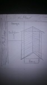

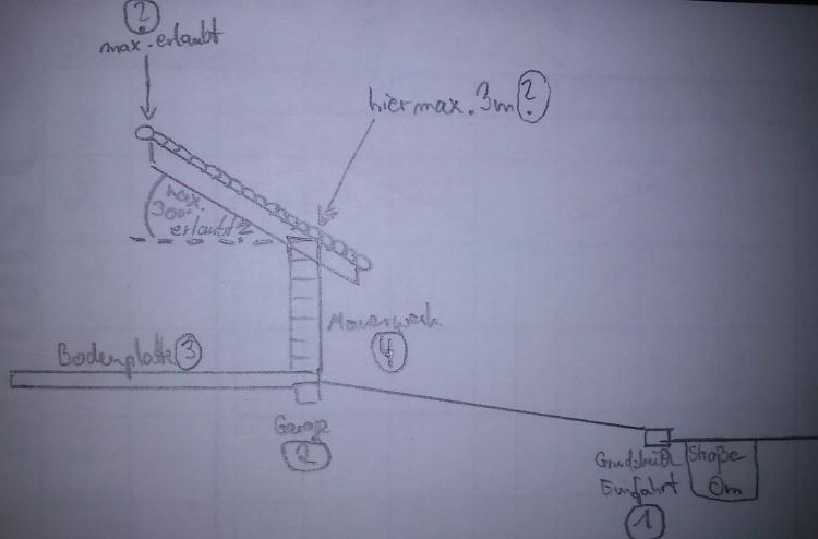

    Selber zeichnen.
    Mittlere Wandhöhe auf Grenze darf 3m nicht überschreiten.
    Neigung von Dächern (wenn Traufe auf Grenze) unter 30° werden auf mittlere Wandhöhe nicht angerechnet.

    @eltorito
    Du beschreibst offenbar den Fall "Giebelseite auf/an der Grenze".
    Wenn Traufseite auf der Grenze, darf (Bedingung unter 30° Neigung) darf der First sehr wohl eine Höhe von mehr als 3m haben.
    aus BauONW §6:

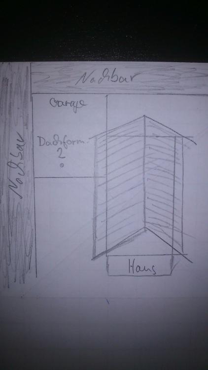

    ..endlich wieder Internet.. - hab ja schon einiges verpasst..
    besten Dank für die zahlreichen Antworten
    - Das mit der Zeichnung ist klar, hatte ich auch schon gemacht, nur denke ich, dass da noch etwas mehr zu gehört
    Den Anhang 45471 betrachten
    Den Anhang 45472 betrachten
    - Wie sieht das bspw. mit den Höhen aus? Welche wird genommen ab wo?
    (Strasse=0m / Pos.1 / 2 / 3 / 4)
    Den Anhang 45474 betrachten
    - Welche Dachform lässt sich am besten realisieren ud gibt es Einschränkugen?
    meine ersten Gedanken
    Den Anhang 45473 betrachten
    Situation sieht so aus
