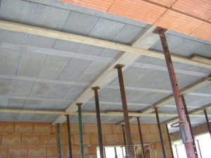

    Der Aufbau ist tatsächlich so wie es es beschrieben habe - es gibt kein Estrich.
    Die Decke schaut folgendermaßen aus:
    Ist kein Originalfoto - habe es aus dem Internet entnommen.
