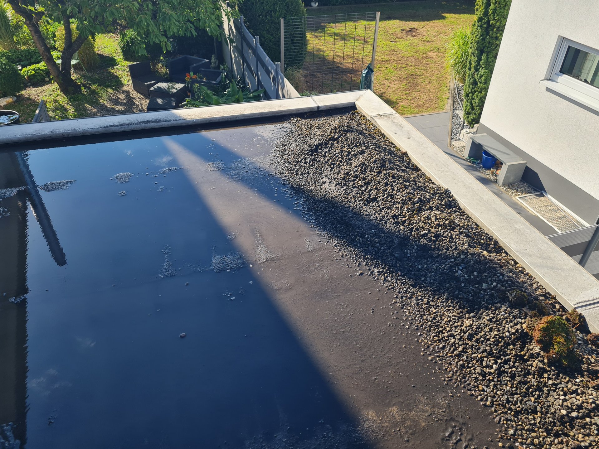

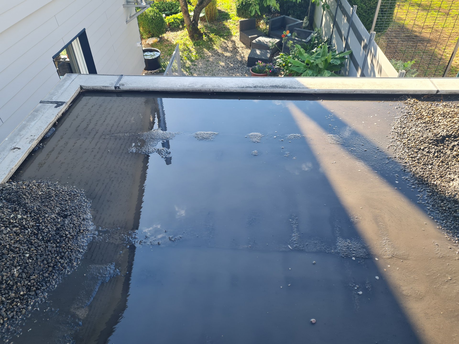

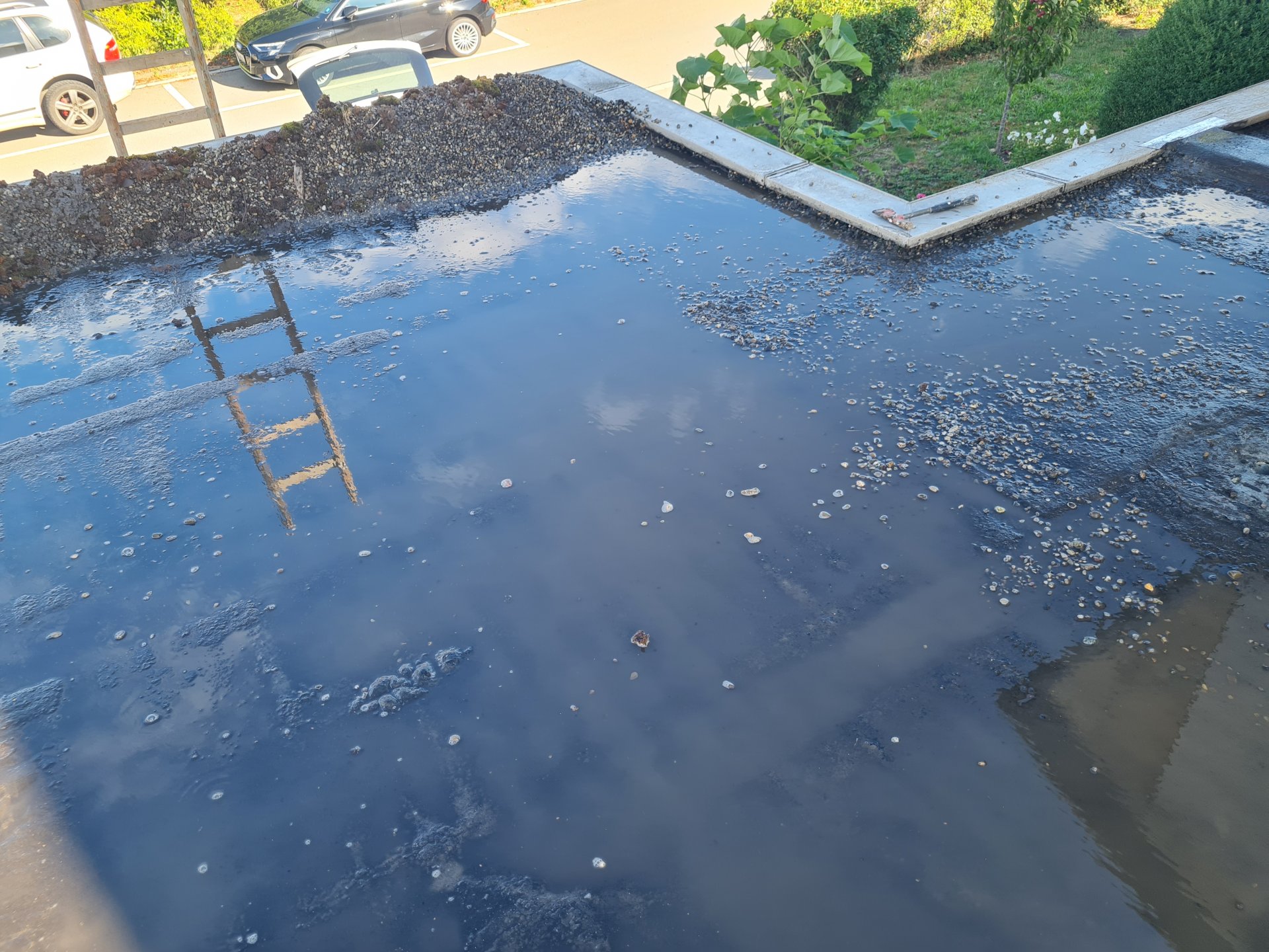

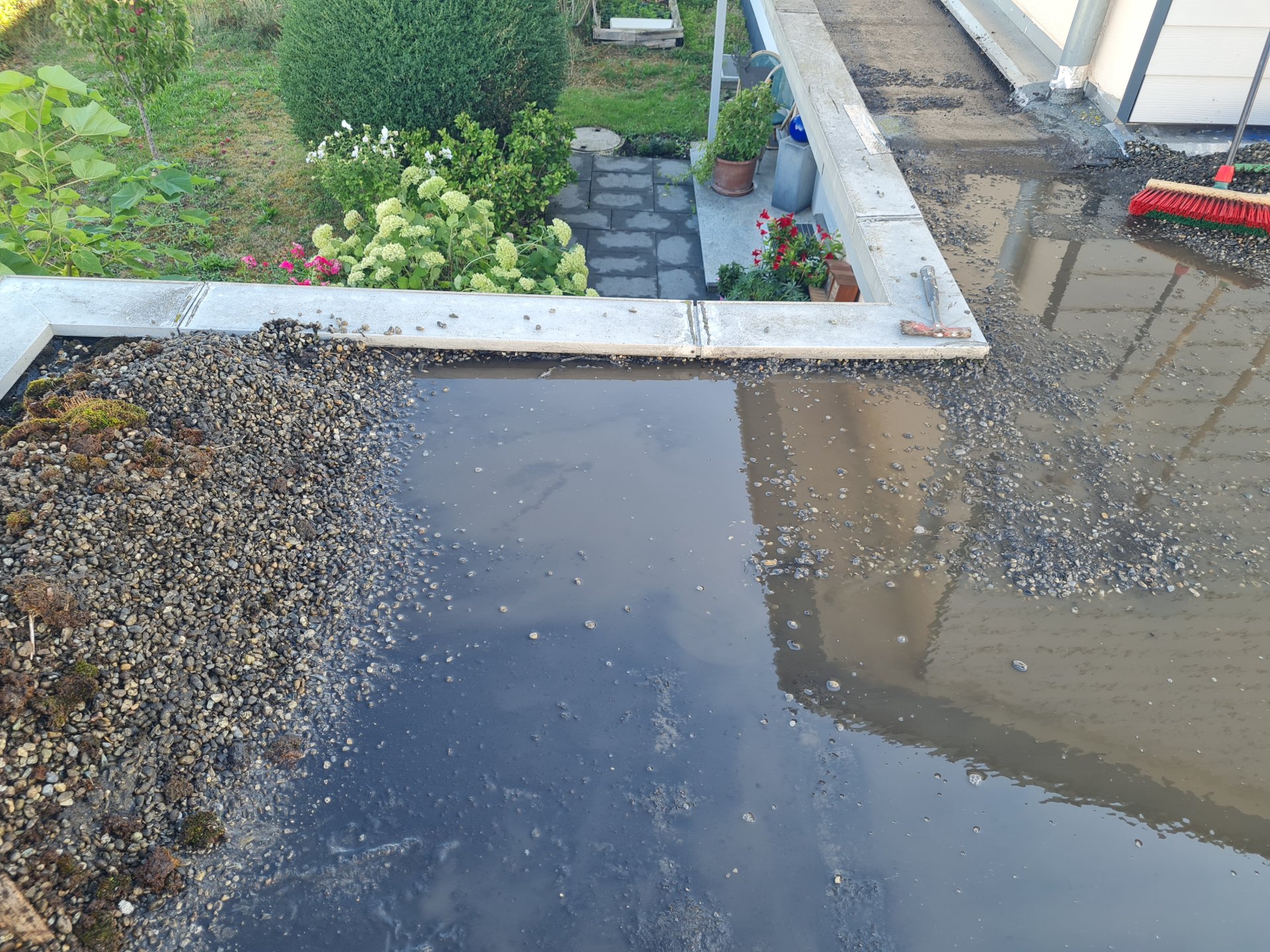

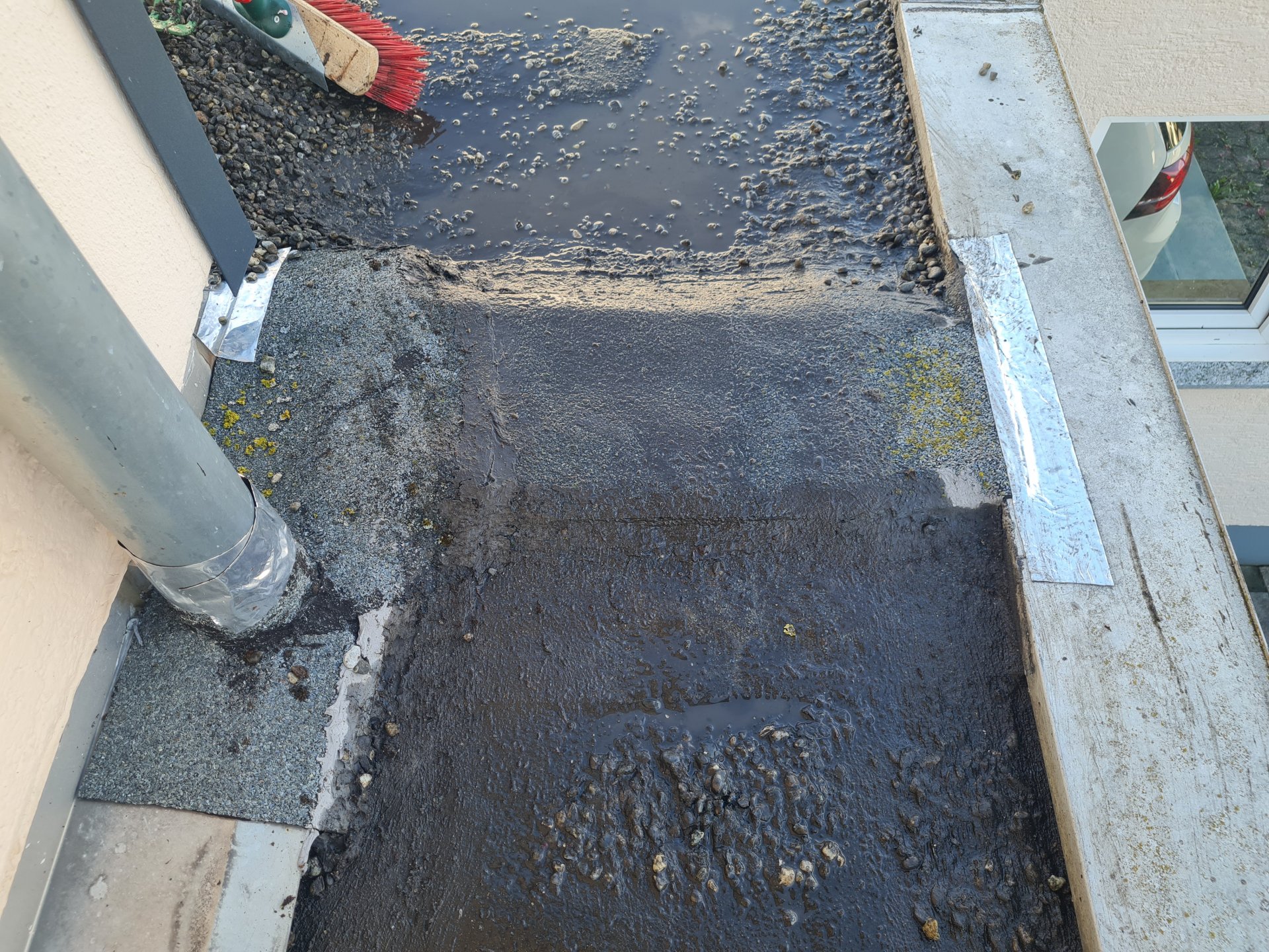

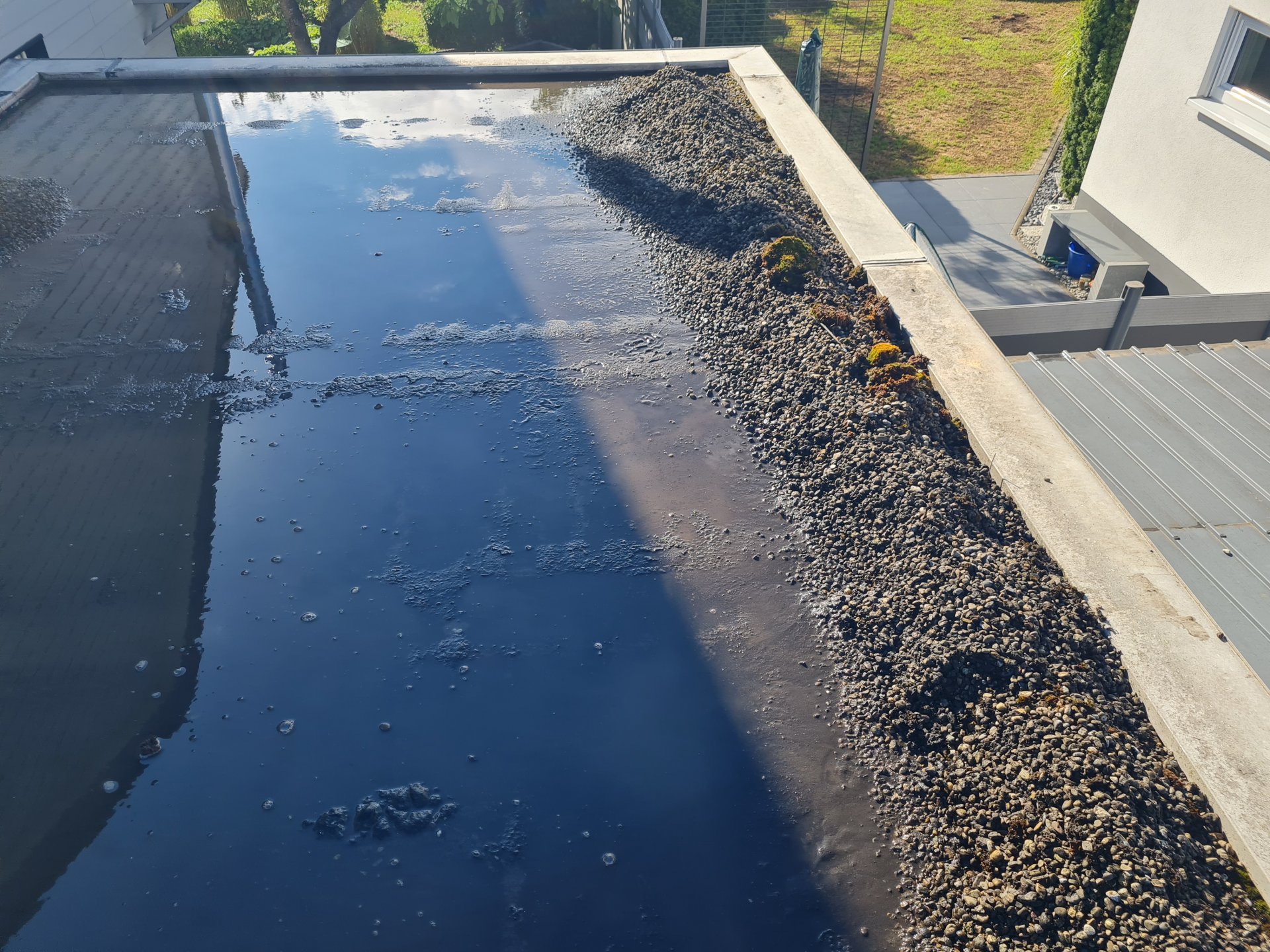

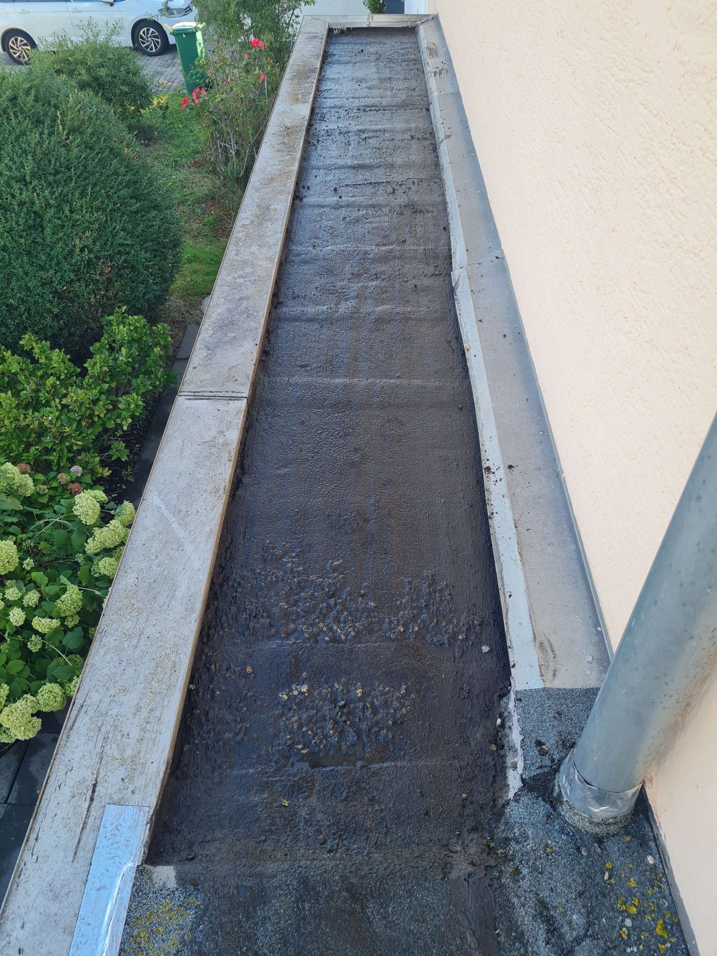

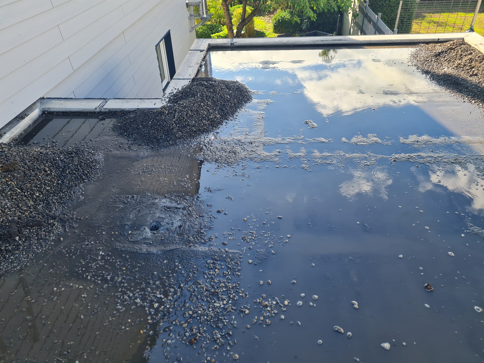

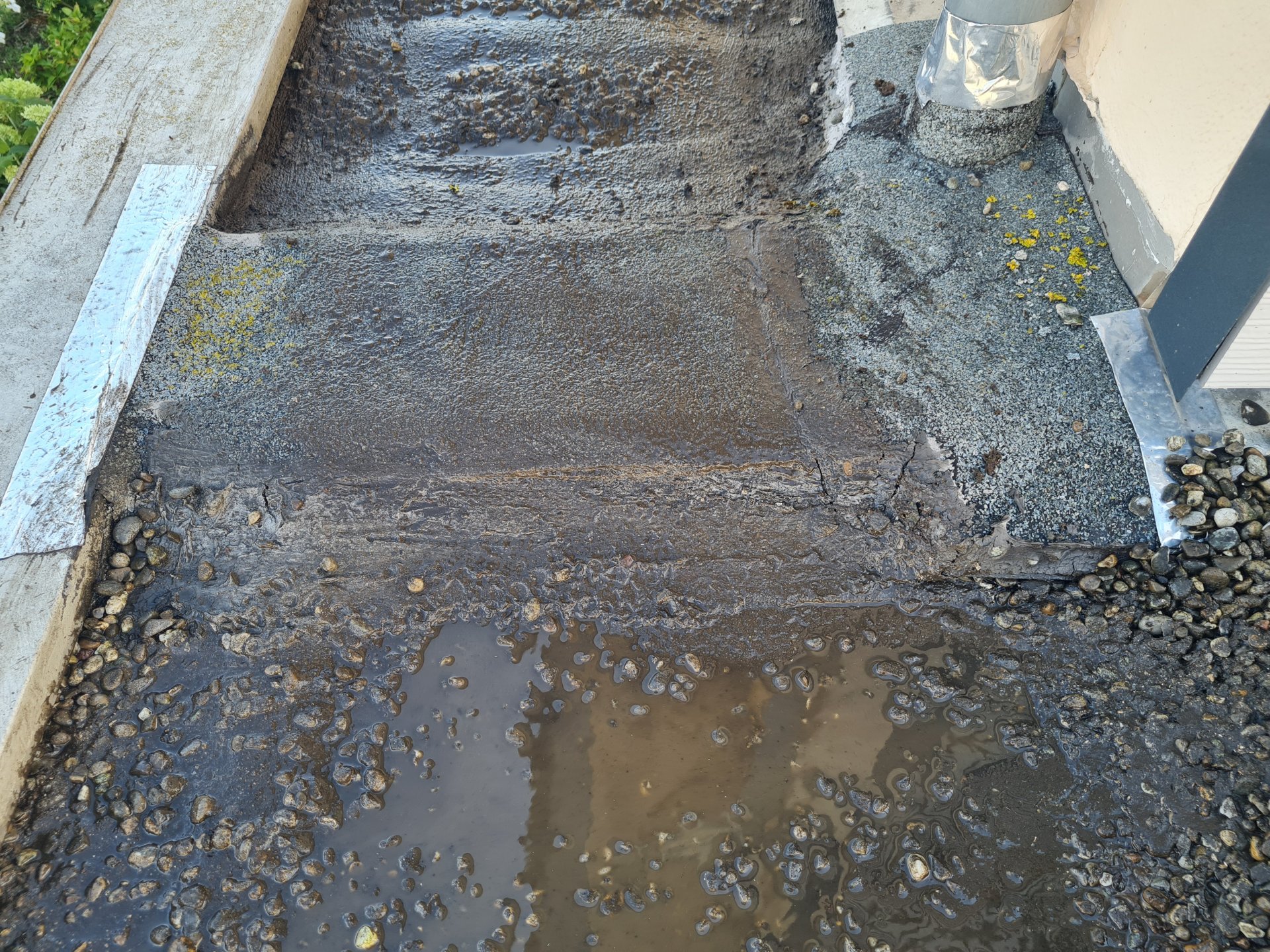

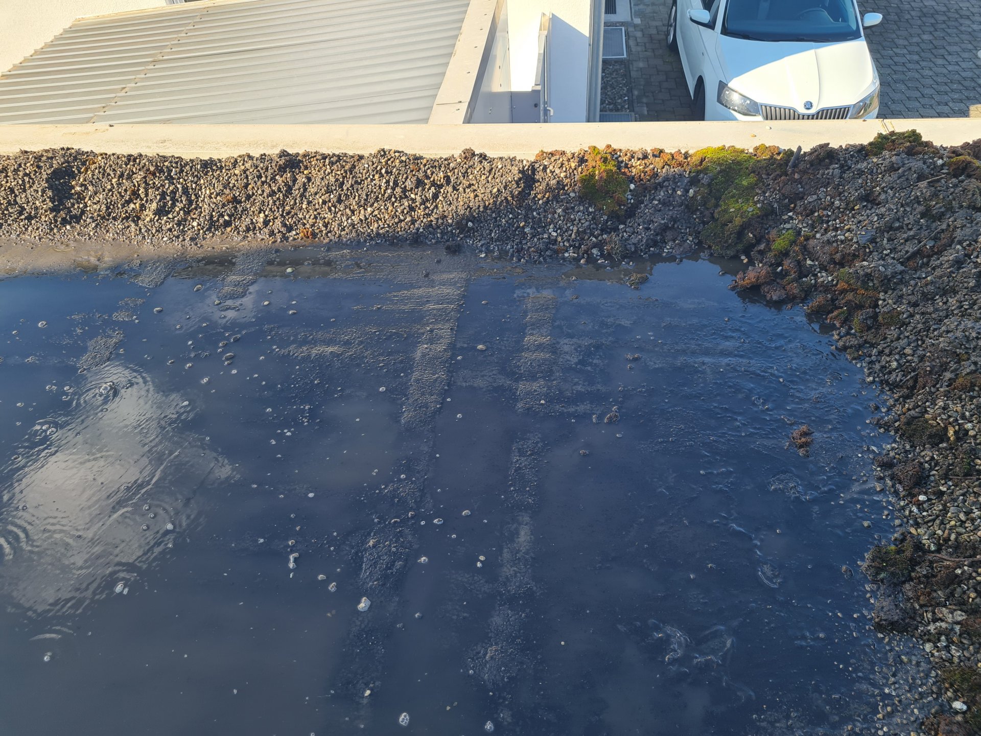

    auf dem Flachdach meiner Garage steht regelmäßig das Wasser. Ich habe jetzt den Kies entfernt, was auf den Bildern gut zu sehen ist. Der Abfluss funktioniert nicht mehr – meiner Meinung nach sitzt das Abflussloch zu hoch und ist an der falschen Stelle angebracht.
    Eine Dachdeckerfirma kann ich mir aktuell leider nicht leisten. Als Malermeister habe ich jedoch handwerkliches Geschick. Mein Ansatz wäre eine Ausgleichsmasse, um die Fläche wieder plan bzw. mit einem leichten Gefälle zu bekommen.
    Habt ihr Tipps zur genauen Vorgehensweise ohne Entfernen der Teerpappe und eine Empfehlung, wo ich das benötigte Material am besten kaufen kann?

    Regnet es durch? Wenn nein, dann den Kies wieder verteilen und für den Dachdecker sparen.
    Alternativ könnte man versuchen den Gully zu erneuern (tiefer legen und größer wählen) und mit Flüssigkunstoff wieder an die Bestandsfläche anschließen … Aber das bietet für Ungeübte ein ziemliches Potential zu scheitern und hat auch mehr psychologische denn praktische Effekte.
