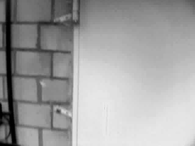

    Hallo, der Schlosser war da und wollte die Garagennebentür aus Stahl austauschen (nach außen zum Garten hin). War sehr kalt und ich habe mich gewundert, dass bei der Kälte das möglich ist. Nach einigen Minuten klingelte es u.er sagte die Tür passt doch nicht, er kann nur mit Rahmeneingebaut werden. Er hatte den auch schon dabei. Alles dauerte 4 Std. und ich habe erst später alles angeschaut weil die Tür auch zubleiben mußte. Der Schreck kam dann, der Rahmen war mit "Befestigungsblechen" an der Mauer außen verschraubt, in alle Richtungen. u. kleinere Dellen waren auch in der Tür. Optisch grauenhaft, weil auch kein Putz drüber kommt. Kann ich eine Änderung verlangen? Vorher war das ja auch nicht so.

    Ein Bild sagt mehr als tausend Worte.
    Sofern Deine Beschreibung korrekt ist, und ich sie auch richtig verstanden habe, hätte ich auch Bedenken.
    Was war beauftragt? Ich nehme an es sollte das Türblatt getauscht werden.
    Was war der Grund für den Austausch?

    Hallo, sorry daß es etwas gedauert hat (grippe); konnte das foto nur mit einem kl. handy machen, hoffe man kann dennoch erkennen was gemeint ist. Die Metalltür ist innen auch mit diesen Befestigungen verschraubt, leider auch diesmal außen (war bei der alten Tür nicht so). Es sieht einfach häßlich aus, kreuz u. quer diese Halter. Könnte man das abschneiden?

    Die Halter sind vermutlich notwendig, oder die Zarge müsste von innen verschraubt werden. Einfach abschneiden ist nicht, sonst fällt Dir irgendwann die Tür mitsamt Rahmen raus.
    Wie solche Türen zu montieren sind, dafür gibt´s von den Herstellern teils sehr gute Montageanleitungen. Da findet man auch verschiedene Befestigungsvarianten. Wie das bei Deiner Tür aussieht kann ich nicht sagen. Vielleicht konnte der Schlosser ja nicht lesen, und mit Bildchen anschauen hat´s auch nicht so geklappt.
    Und die Wand links bleibt so? Was sieht man da am linken Rand (schwarz)?

    Stahltüren gibt es auch mit Sichtmauerwerksbefestigung. Da wird durch die vorbereiteten Bohrlöcher der Eckzarge geschraubt. Die hier eingebaute Variante ist eigentlich für verputzte Wände vorgesehen.

    Hallo, danke für die schnelle Antwort, Leider wird die Wand außen nicht verputzt uns war es auch noch nie. Hab mir schon gedacht, daß es auch anders geht. Kann man jetzt noch etwas daran ändern- quasi nachbessern?
    Ps. das "Schwarze" am Rand ist eine Rankhilfe.

    Das gibt eine Bastelei, denn einfach so durch die Zarge schrauben, das hält wohl nicht.
    Gibt es irgendwo ein Typenschild? Vielleicht kann man über den Hersteller was in Erfahrung bringen wenn der Montagebetrieb das schon nicht auf die Reihe kriegt.
    Wenn man wüsste, was, wie vereinbart war, könnte man auch da ansetzen.

    In der Montageanleitung gibt es mehrere Befestigungsmöglichkeiten, auch mit Verschrauben durch die Zarge hindurch, aber ich kann jetzt nicht erkennen, ob es sich dabei um grundsätzlich andere Zargen handelt. Es sieht zumindest nicht danach aus, also gibt es eine Chance, dass man die Bleche außen abtrennt und stattdessen an der Zarge schräg in´s Mauerwerk schraubt. Mörtel nicht vergessen usw. Aber das steht alles in der Montageanleitung.
    Hast Du dem Schlosser überhaupt schon gesagt, dass Dir dieser Einbau so gar nicht passt?

    Bei der hier gezeigten Türe ist die Montage richtig ausgeführt worden, die Zarge ist nicht für verputzte sondern für noch zu verputzende Wände gedacht, die verschraubten Blechlaschen werden dann überputzt. Alternativ kann man die Laschen ohne Schrauben durch einmörteln in vorher auszubrechende Taschen befestigen.
    Montage durch die Zarge erlaubt diese Ausführung nicht, dazu benötigt es eine andere Zarge.
  14. #14 Gast036816, 28.02.2015
    tür raus samt zarge und einmal neu mit verdeckter zargenbefestigung für sichtmauerwerk. bezahlen muss der, der etwas verpennt hat, entweder der montagebetrieb, der die falsche türzarge bestellt hat oder der auftraggeber, der nicht die richtige tür beauftragt hat.

    hallo, Mitlerweile habe ich mit dem Schlosser gesprochen und ihm gesagt, die Brandschutztür (Hörmann T30 H8-5)sei die falsche Tür,weil außen die Mauer nicht verputzt wird. Ich dachte man könnte sich auf einen anderen Preis einigen. Der Schlosser hat nun vor, die außen aufmontierten Tür mit diesen Ankern in eine verdeckte Montage zuändern. Ich glaube die Anker , die außen sind, sollen dann nach innen gebogen und befestigt werden. Ich habe nur nicht die gleiche Zuversicht- denn warum hat er das nicht gleich gemacht ? Die Tür allein kostet im Netz ca. 240 Euro, ist also nicht sehr stabil und hat jetzt schon 2 Dellen an der Seite. Weiß ob es überhaupt möglich ist,ohne daß es noch schlimmer aussieht oder instabil wird wird.?

    Wäre dann das Problem kein Problem mehr gewesen?
    Wenn der Schlosser das ändern kann, dann soll er es ändern.

    Hallo, doch es wäre auch dann noch genauso häßlich. Sagte, er hätte es vorher nicht aufgestämmt, weil es Sichtmauerwerk ist. Jetzt will er als doch alles aufstämmen...Vielleicht hätte er gleich diese Montasche nicht ohne Rücksprache machen sollen. Die vorige Tür wurde ohne Schäden an der Aüßenwand eingebaut. Er meinte dazu, dass der damalige Einbau falsch gewesen sei. Vielleicht weiß ja jd. ob dass normal ist, das sichtmauerwerk angebort wird? Hätte er mir das nicht vorher sagen müssen, das er keine verdeckte Montage macht?
