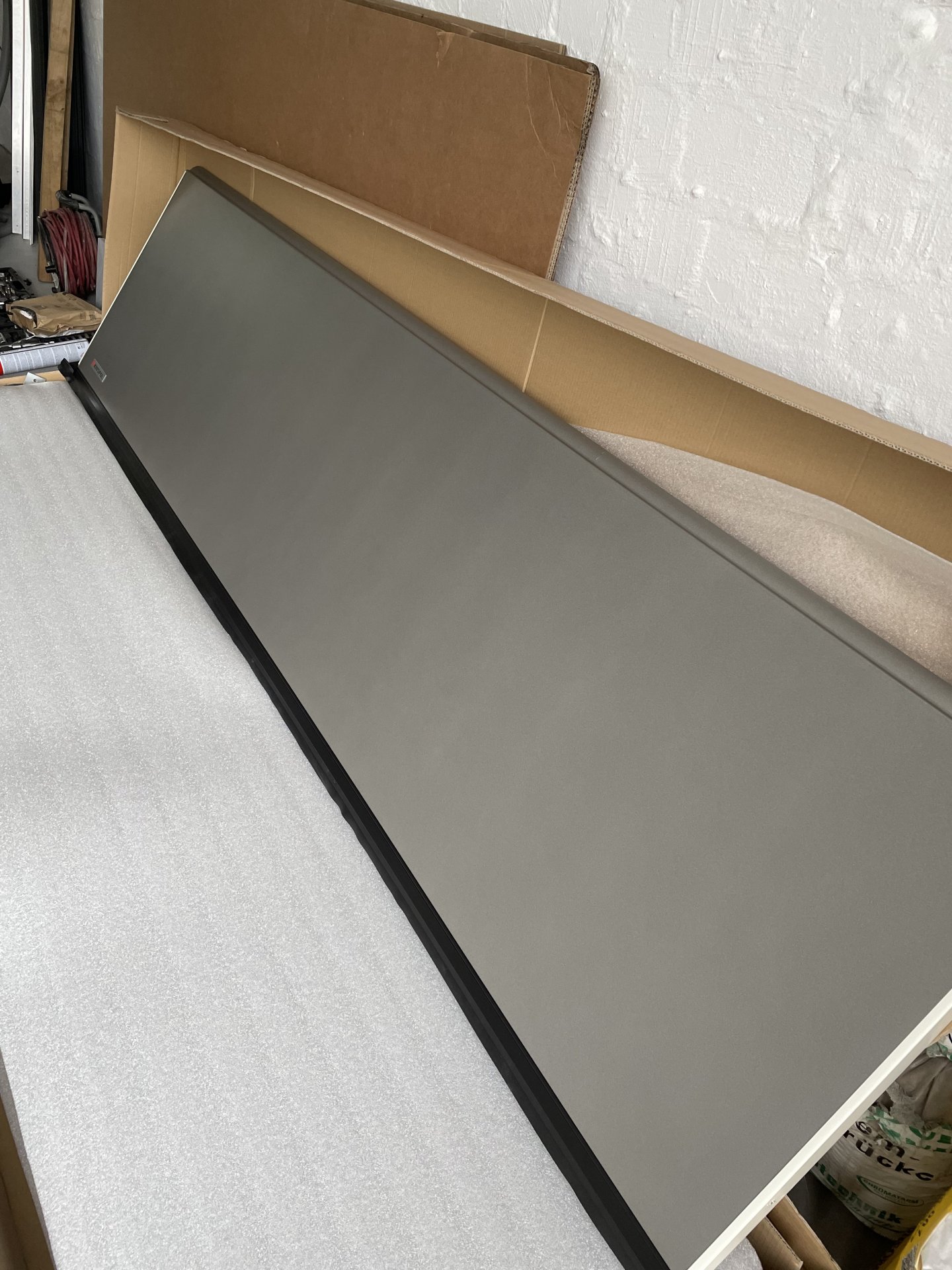

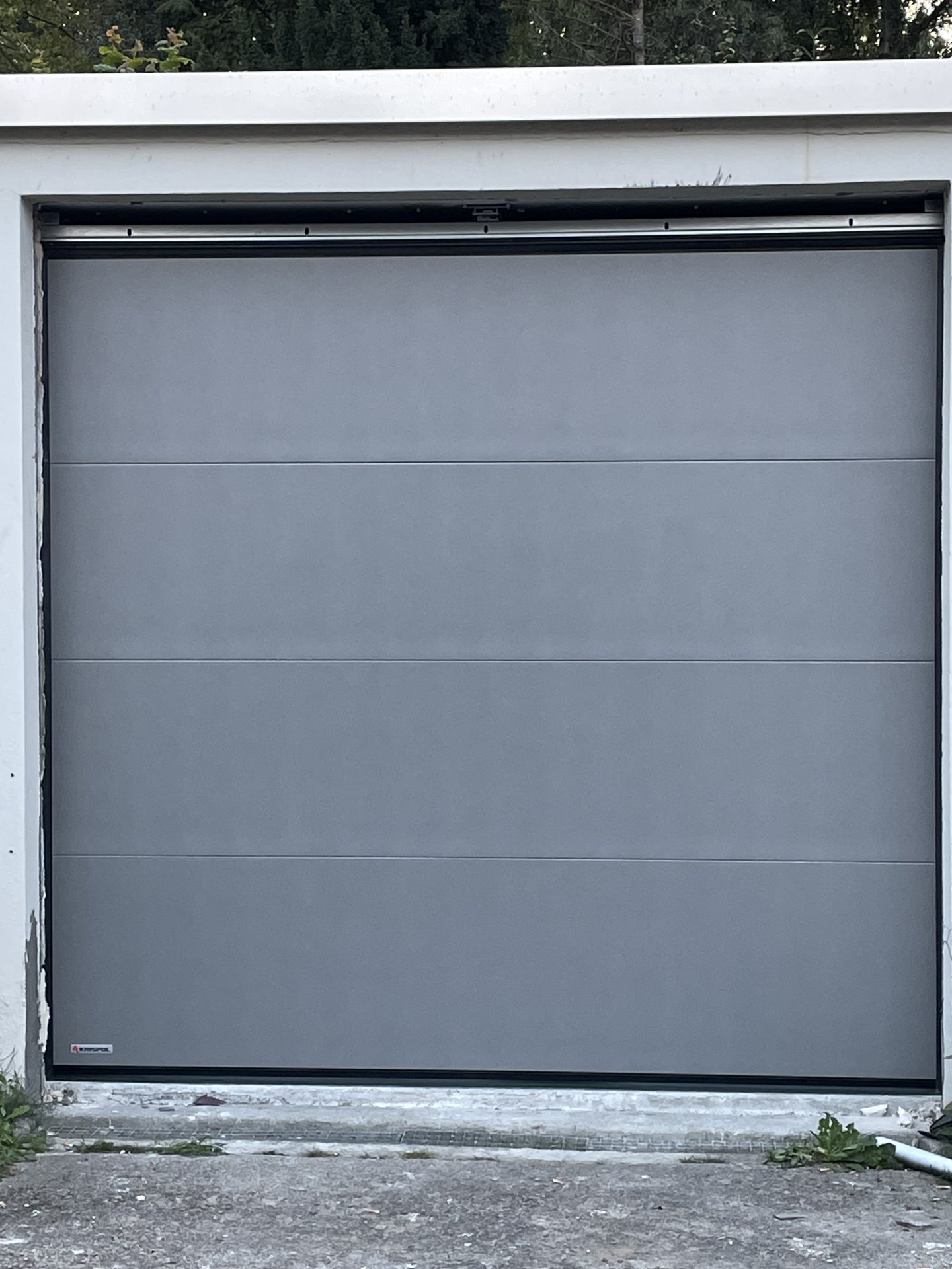

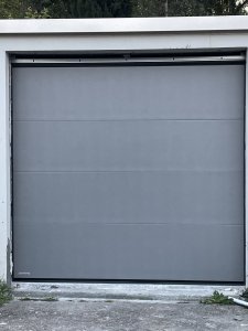

    IMG_1655.jpeg Moin,
    haben heute unser neues Garagentor eingebaut. Wollte mal eure Meinung zur Lackierung wissen... ich sehe da senkrechte Streifen auf den Sektionen. Ist sowas normal oder Grund zur Reklamation?

    Was soll das für eine Oberfläche sein?
    Man sieht durchweg Streifen auf allen Sektionen.
    Wie waren die Teile verpackt/geschützt? Evt. klebte da Luftpolsterfolie drauf.
    Schon mal mit Spüli einen Bereich gesäubert?

    Ist das ein gedämmtes Tor?
    Oberfläche glatt (nicht woodgrain)?

    Komplett glatt, leicht matt. Keine Struktur. War in so einer Schaumstofffolie eingepackt. Sieht für mich aus als ob sich die Abstände der Lackierdüsen aus dem Werk abzeichnen. Ja ist gedämmt... 40mm glaube ich

    Lässt sich auch nicht durch Reinigung entfernen

    Wollte nur eine kurze Rückmeldung geben. Der Hersteller hat unsere Reklamation anerkannt und wir bekommen die Sektionen ersetzt.

    Ersatz wurde zwischenzeitlich geliefert, leider sieht die Lackierung wieder 1:1 identisch aus

    Der Fehler liegt beim Leim. XPS plus Kleber und dann glattes Blech druff, kann nur schief gehen....
