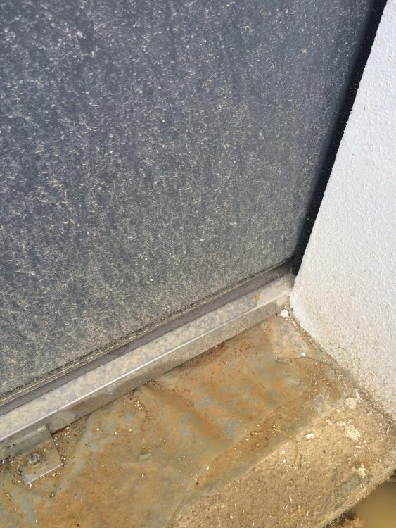

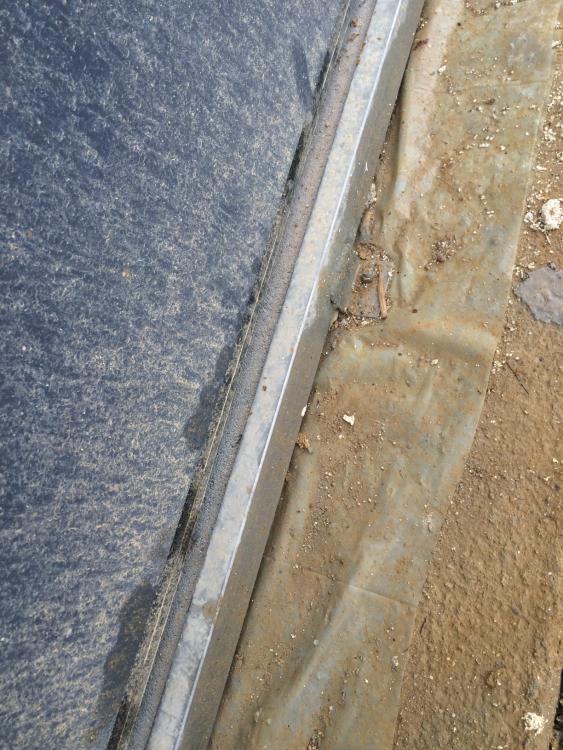

    Wir wohnen seit Oktober in unserem neuen Haus, welches mit einem Bauträger gebaut wurde. Im Keller haben wir unsere Garage, welche vorerst noch nicht gefliest wird (ist dem Bauträger bekannt). Die Garage hat ca 7cm Estrich und im Garagentorbereich ein Vierkant-Profil als Abschluss. Uns wurde gesagt, dass später die Garagentore auf das Vierkant-Profil fahren um von außen keine Fliesen zu sehen und von Ihnen kein Pflaster. Nun fahren die Tore allerdings nicht auf das Profil sondern ca zwei bis drei Zentimeter hinter das Profil.
    (Da wir noch keine Fliesen haben, ist auch ein Spalt unter den Toren. Lege jetzt einen Streifen aus Siebdruckplatten unter das Tor um ungebetene Gäste [Mäuse] draußen zu halten)
    Meine Frage ist nun, wie bekomme ich das Ganze dicht, da der Estrich um vorderen Bereich bei Regen und Schnee immer feucht wird.
    (Da wir noch keine Fliesen haben, ist auch ein Spalt unter den Toren. Hier lege jetzt einen Streifen aus Siebdruckplatten unter das Tor um u.a. ungebetene Gäste [Hatten schon Mäuse in der Garage] draußen zu halten)

    Ist an der unteren Kante am Torblatt keine Dichtung? Vielleicht könnte man da eine montieren, die könnte 3-4cm nach unten überbrücken.

    Dann wäre die geplante Ausführung schon mal daneben gegangen. Warum hast du (bzw. dein Fachmann) das nicht bei der Abnahme bemängelt? Dann hätte der Bauträger es nachbessern dürfen.
    Ich halte die Konstruktion sowieso für daneben. Was soll denn im Schwellenbereich eingebaut werden? Estrich wird dort nie halten, weil dort erstens eine Abdichtung drunter muss und der Streifen zweitens immer feuchtigkeitsgetränkt sein wird. Was schlägt denn die Planung des Bauträgers vor?
