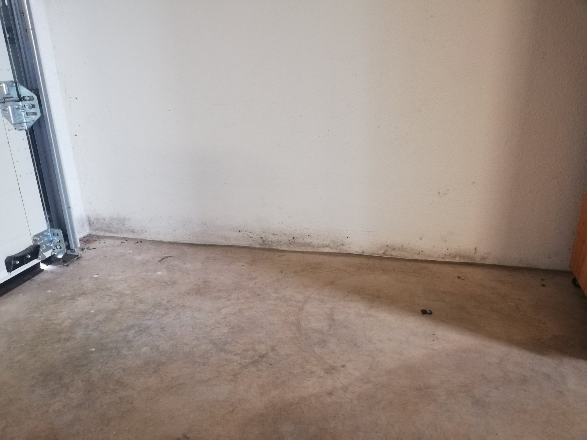

    habe für mein Problem im Forum nichts finden können. Hoffe ich habe bei der Suche nichts übersehen.
    Meine Ausgangssituation:
    Garage mit Bodenplatte (Beton geglättet ohne Estrich). Autos stehen auf dem blanken Beton.
    Der Boden hat kein Gefälle.
    Wird mit nassen Autos (oder im Winter mit Schnee) in die Garage gefahren, bilden sich Pfützen. Auch am Übergang Boden-Wand.
    Somit saugt der Putz die Feuchtigkeit auf. Die Folge: Putz nass und erste Schimmelbildung.
    Ich möchte nun den Übergang von Boden zu Wand abdichten.
    Das ich weiterhin die Pfützen manuell entfernen muss ist mir klar und auch kein Problem.
    Es geht lediglich darum, den Putz der Wand vor Feuchtigkeit zu schützen.
    Was nutze ich hierfür am Besten?
    Ich gehe davon aus, dass zwischen Wand und Boden eine Hohlkehle installiert werden sollte?
    Soll ich das ganze dann mit Dichtschlämme abdichten? Oder gibt es bessere Möglichkeiten?

    Und der Schimmel ist ausschließlich unten, wo es direkt nass wird?
    Auf den freien Flächen ist alles in Ordnung?
    Zeig bitte mal Bilder von den besagten Stellen.
    Meinetwegen kannst den Übergang abdichten, Frischluft braucht die Garage trotzdem!
  7. HiasBY
    HiasBY
    18.02.2021
    12
    Ja, der Schimmel ist nur im unteren Bereich in Bodennähe. Und auch an den Stellen, an denen ich Pfützenbildung habe. Auf freien Wandflächen habe ich keine Probleme.
    hier mal ein Bild.
    Ja, ich denke wir müssen künftig besser auf die Belüftung achten. Aber ich denke eine Abdichtung wird es trotzdem brauchen.
