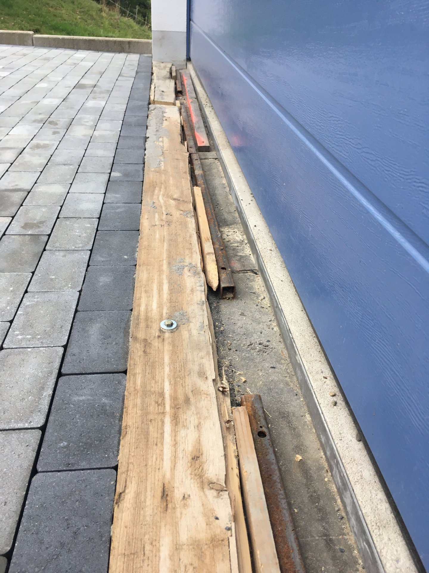

    wir möchten den Bereich (Übergang) zwischen unserer Garage und dem gepflasterten Vorplatz ausbetonieren lassen (s. Foto). Derzeit ist der Bereich durch Bretter notdürftig abgedeckt, um zumindest die Garage nutzen zu können.
    Wir haben uns ein Angebot zum Ausbetonieren erstellen lassen, dass aus unserer Sicht mit 1.000,- EUR recht großzügig kalkuliert worden ist (der Bereich hat eine Fläche von weniger als 2 qm und ist keine 4 cm tief).
    Was sagt ihr zu dem veranschlagten Preis von 1.000,- EUR? Ist das zu teuer oder noch einigermaßen realistisch? Der Bereich wird nur mit Schrittgeschwindigkeit mit einem PKW befahren.

    Hier würde ich echt sagen ist DIY angesagt.
    Klar, dass eine Firma mehr Geld verlangen muss, die hat ja auch ganz andere Kosten, als wie wenn du 10, 20 oder 30 Säcke Estrich aus dem Baumarkt holst und dich einen Tag hinstellst und das selber betonierst.
    Aber warum willst du das nicht selbst machen?
    Was beinhaltet das Angebot denn ? Wortlaut der Leistungen?

    Ehrlich gesagt bin ich nicht der geborene Handwerker und wüsste auch nicht, wie ich dabei vorgehen soll (fängt beim Betonmischen schon an). Von daher weiss ich nicht, was man dabei alles falsch machen kann oder worauf man achten muss.
    Der Wortlaut der im Angebot beinhalteten Leistungen ist: "Ausgießen / Ausfüllen der Fläche zwischen bereits vorhandenem Estrichbelag der Garage und bereits verbautem Pflaster. Reinigen der Fläche mittels Druckluft, Einbauen der Materialien. Wir führen diese Leistungen für Sie aus, können hierfür aber keine Haftung oder Garantie übernehmen. Material: BauHarz BH 869, Quarzsand grob (0,4-0,8mm) QS 511. Enthalten sind die genannten Materialien und Arbeitslöhne für Vorarbeiter, Arbeiter und LKW Einsatz".

    Niemand im Bekanntenkreis der dir helfen kann ? Materialkosten ca 100 eur .....
    frag mal noch einen anderen Betrieb, vielleicht auch einen Estrich oder Fliesenleger ....

    Um ehrlich zu sein finde dieses Angebot ein klein wenig teuer. Um es mal sanft auszudrücken.
    In DIY kann man das um einiges günstiger machen.
    Bei einer Fläche von 2 m² und einer dicke von 4 cm komme ich auf 0,08 m³ also 80 Liter.
    Laut einer Baumarktangabe liefern 40 kg Betonestrich rund 20 Liter fertiges Material. Man benötigt also etwa 4 Säcke zu 3,65 €/Sack. Dazu einen Mörtelkübel für 6,45 € und noch ein 3 teiliges Kellen Set für 12 €. Macht zusammen 33 €.
    Das ganze kann wohl auch ein ungeübter in 3-4 Stunden hinbekommen.
    Etwas länger könnte es dauern wenn man noch einige Löscher in den vorhandenen Beton bohrt, Dübel rein und dann Schrauben hinein dreht (1 oder 2 cm rausstehen lässt) um das neue Material an dem alten etwas besser zu Verankern.
    Ich sage das ist alles kein großes Hexenwerk.
    Übrigens in das feuchten Material würde ich dann auch noch Vertiefungen einarbeiten damit es so ausseht als ob dort Steine liegen würden. Mache ich auch immer so.

    Seien Sie froh das überhaupt dafür ein Fachfirma rausfährt...
    Für 840 Euro Netto inkl. An u. Abfahrt ist es normaler Preis.

    Das gehört schon ordentlich (fachmännisch) ausgeführt, sonst hat er nach 2 Winter lose Einzelteile rumliegen. Nicht ohne Grund werden Garantie / Gewährleistung ausgeschlossen...
    Ich habe diesen Bereich von meinem Fliesenleger mit „schönen Restfliesen“ belegen lassen. Das Tor ist allerdings etwas zurückversetzt, somit ist der Bereich leicht überdacht. (und nicht komplett und dauerhaft dem Regen ausgesetzt...).

    Abgesehen davon ist das eine Planung und Ausführungsfehler...Ich mag Handwerker die nie zu Ende denken!!!

    Sieht halt so aus als ob da ein neues Tor reingekommen ist und das alte Schwingtor da einen Rahmen oder ähnliches hatte

    Das Tor ist tatsächlich neu. Vorher war die Garage noch im Rohbau (ohne Tor) ... und der Platz davor noch nicht befestigt. Wir hatten im letzten Jahr erst die Garage fertig machen lassen (u.a. Estrich und neues Tor). In diesem Jahr war dann die Außenanlage (inkl. Garagenvorplatz) dran. Das 1.000,- EUR - Angebot kommt von der Firma, die die gesamte Außenanlage vor dem Haus macht (und eigentlich sowieso recht oft hier ist ... da aus den geplanten 3 Wochen für die Außenanlage inzwischen 3 Monate geworden sind).
    Inzwischen haben wir übrigens ein Angebot eines anderen Handwerkers vorliegen, der häufiger mal hier in der Gegend zu tun hat. Soll knapp die Hälfte kosten. Da wir mit dem Betrieb bisher in anderen Bereichen sehr gute Erfahrungen gemacht haben, werden wir das wohl annehmen.

    Hab inzwischen die Info bekommen, wie sich das erste Angebot (1.000 EUR) zusammensetzt: 2 Mitarbeiter mit insgesamt 10 Arbeitsstunden und Material (Quarzsand) für knapp 450 EUR. Wie gesagt ... für weniger als 2 qm.
