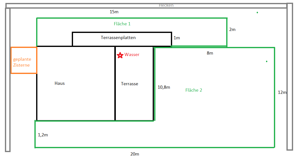

    wir bekommen demnächst unseren Rasen. Diesen, und unsere Hecke möchte ich gerne irgendwie automatisiert bewässern. Da es im Internet sehr viele verschiedene Anbieter und Systeme gibt, bin ich etwas überfordert und frage daher hier nach.
    Anbei sende ich euch eine Skizze unseres Garten:
    Ziel: Bewässerung der Flächen 1 und 2 (unterschiedliche Ebenen) und der Hecke um das Grundstück.
    Mein Plan: Ein paar Rechtecksprenkler für die Flächen und einen Perlschlauch für die Hecke. Ich hätte gerne eine Möglichkeit zur Steuerung per App (wenn warm, dann Wasser an, nix dolles) oder das ganze automatisiert über einen google Servive o.Ä.
    Könnt ihr mir mal etwas empfehlen? Produktlinks? Welche Rechtecksprenkler sind gut? Welcher Perlschlauch ist gut? Es gibt tausende...Alles, was ich jetzt kaufe, soll in ca. einem Jahr nicht mehr am Frischwasser (s. Skizze) sondern von einer Zisterne betrieben werden können.
    Ich würde mich sehr freuen, wenn sich das mal jemand anguckt und mir ein paar Tipps geben kann. Ich bedanke mich vorab und hoffe, alle notwendigen Informationen zur Verfügung gestellt zu haben.

    Bei Gardena gibt's ein sehr schönes Planungstool, mit dem du die Bewässerung simulieren kannst. Funktioniert im Prinzip auch herstellerunabhängig, ich habe damit die Planung gemacht und dann mit den Komponenten von Rainbird ausgeführt ;-) Auch der Beregnungsplaner von DVS ist sehr gut gemacht.
    Von Rechtecksprenklern halte ich aber nicht so viel, ich finde die Versenkregner eleganter. Da kann man dann den zu besprühenden Winkel mit einer Stellschraube und die Reichweite mit einem Düseneinsatz einstellen.
    Von einer Heckenbewässerung habe ich abgesehen, weil unser Pflanzenlieferant sagte, dass die Hecken keine tiefen Wurzeln ausbilden, wenn das Wasser immer an der Oberfläche zur Verfügung steht. In sehr trockenen Zeiten helfe ich manuell mit dem Wasserschlauch etwas nach.

    Die beiden schmalen Grünstreifen sind allerdings sowohl für Rechteckregner als auch für einfache Versenkregner mit Sektoren schwierig.
    Es gibt sowohl von Rain Bird als auch von Hunter Streifendüsen, die müssten dafür deutlich besser geeignet sein. Mit denen hab ich allerdings keine Erfahrung, hab ich nicht gebraucht. Alternativ würde sich bei dem schmalen Streifen vor allem im Bereich der nördlichen Terrasse vielleicht auch die unterirdische Verlegung von Perlschläuchen anbieten (dann allerdings Vorsicht beim Einsatz des Vertikutierers).
    Google dir mal die Kataloge von den beiden Herstellern und blätter die durch, da gibt's eine Vielzahl von Optionen. Und der Planer von DVS müsste die Streifendüsen auch kennen, von Gardena gibt es glaube ich nichts entsprechendes.

    Hab alles vom Hunter genommen…
    Die Düsen habe ich dann zum größten Teil mit Rain bird getauscht…

    danke für eure Antworten.
    Das Tool von Gardena ist echt hilfreich :-)
    Noch eine Frage:
    Irgendwann habe ich wohl auch eine Zisterne. Es ist auch möglich, dort eine Leitung hin zu ziehen mit Frischwasser.
    Jetzt hätte ich dort gerne einen Wasserhahn, der das Wasser aus der Zisterne nimmt, wenn dort etwas drin ist und wenn nicht, Frischwasser verwendet. Wie macht man sowas? Was kostet das?

    Leitungs- und Regenwasser aus demselben Hahn geht nur, über ein Hauswasserwerk und einen entweder schwimmer- oder sensorgesteuerten Trinkwasserzulauf mit offenem Auslauf.
