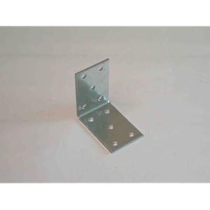

    Ach, werden wir very diy-creative?
    Nagut, dann bin ich auch mal ein wenig gaga.
    ...dann fliegt's auch net weg...
