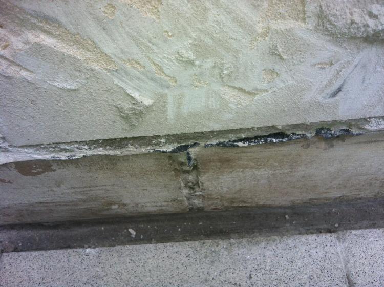

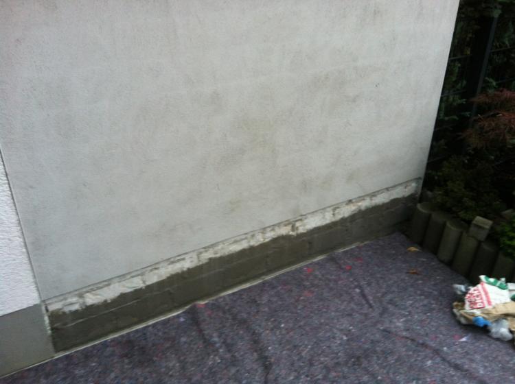

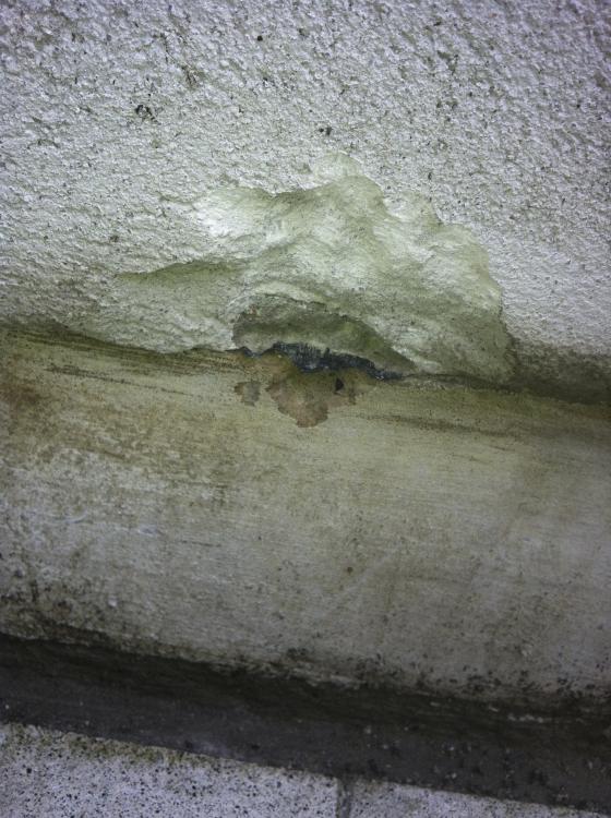

    Also ich habe letztens noch eine Mauer instand gesetzt die hatte sogar eine Horizontal sperre gehabt. Da fehlte irgendwie die komplette Abdichtung, mein Vorgänger hat einfach drauf geputzt. mit der zeit ist aufsteigendes Wasser bis zu sperre und dann nach vorne raus, die letzten Winter haben dann ihre Arbeit getan. Wir haben die untersten 30 cm abgenommen und die Sperre frei gelegt. Da nach haben wir eine dichtschlämme aufgebracht und nachträglich alles wieder bei geputz. Auf dem fertigen Sockel haben wir anschließend noch eine Dichtschlämme oberhalb fertig gelände aufgetragen.
