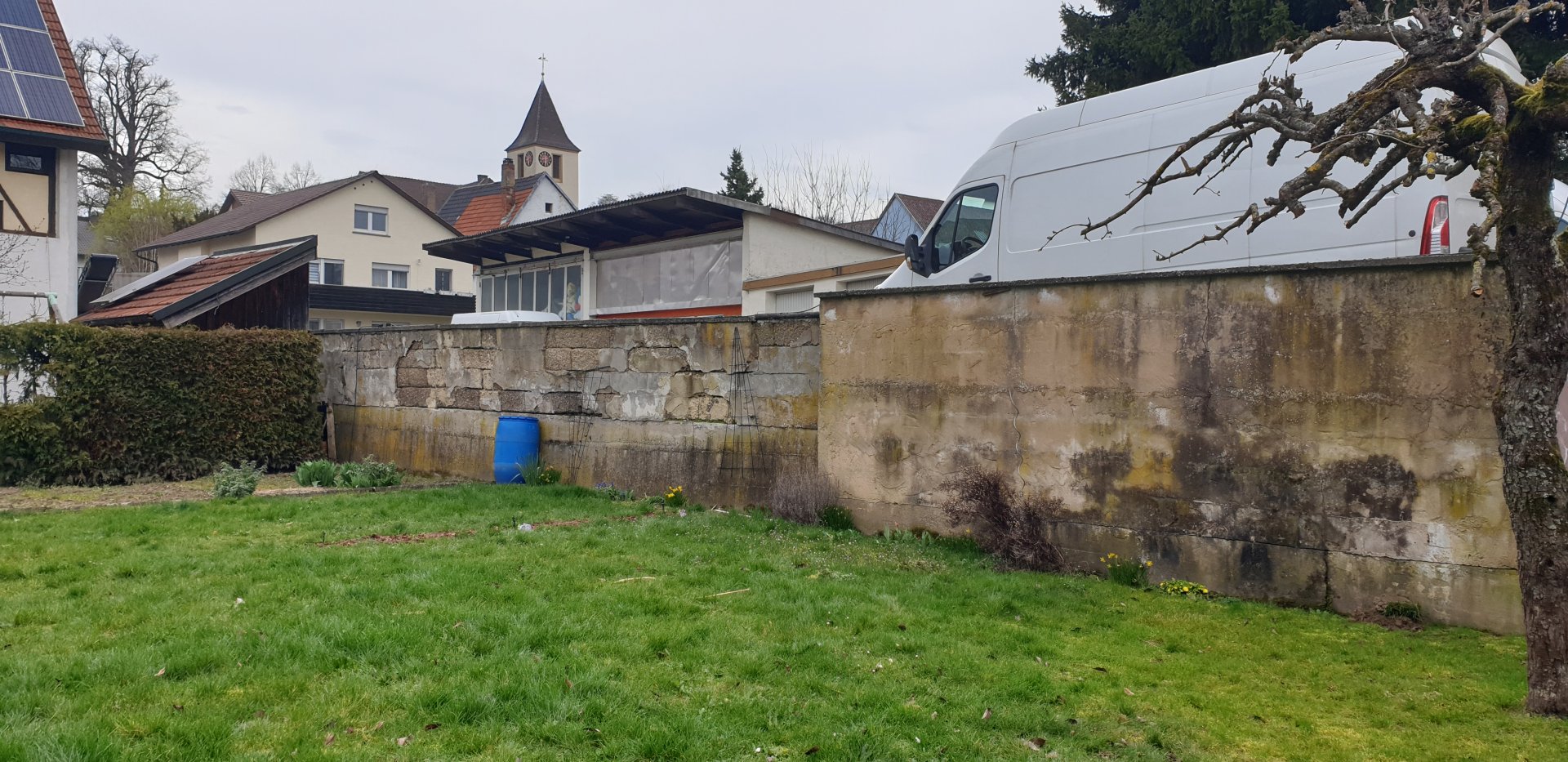

    Ich habe in meinem Garten dieses (siehe Foto) Mauerschmuckstück.
    Ich will die Ausbessern und verschönern.
    Ich möchte es selbst machen. Besser wie wie jetzt wird es auf jedenfall. Ich suche aber eine möglichst einfache Möglichkeit. Ich habe bissher so was noch nicht gemacht.
    Gerade der hintere obere Teil ist sehr brösselig. Mit welchem Material kann ich die Löcher am besten stopfen damit das ganze wieder stabiler wird ?
    Kann mir jemand eine Kurzanleitung geben.
    1. Löcher stopfen mit ...
    2. Oberfläche "verputzen" mit....
    3. Streichen mit ....
    So z.b.
    Gruss
    Steffen

    Die Frage ist, ob da nicht weiterhin Nässe von hinten oder unten ins Mauerwerk eindringt

    Die Frage ist klar zu beantworten. Da wird immer Nässe eindringen.

    Ich würde da irgendwelche optisch schöne Platten drann machen. Die Mauer wird immer nass und unhübsch sein.

    Die Platten muss ich ja irgendwie anbringen. Das heisst der Untergrund muss das tragen können.
    Das wäre der erste Schritt. Was nehme ich da am besten ?

    je nach System. Wenn du z.B. HPL-Platten nimmst, bekommst vom Hersteller auch das Befestigungsmaterial dabei.
    z.B. einfach Holzlatten andübeln und daran dann die Platten befestigen. Alternativ statt HPL kann man auch Holzlatten oder WPC nehmen. Es gibt übrigens auch Rankpflanzen oder Wein, den man da wachsen lassen kann.

    Mal eine Frage in die Runde: könnte man eigentlich auch Zementfaserplatten montieren, spachteln und streichen oder sind die für sowas eher nicht wetterfest genug ?
