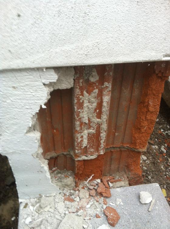

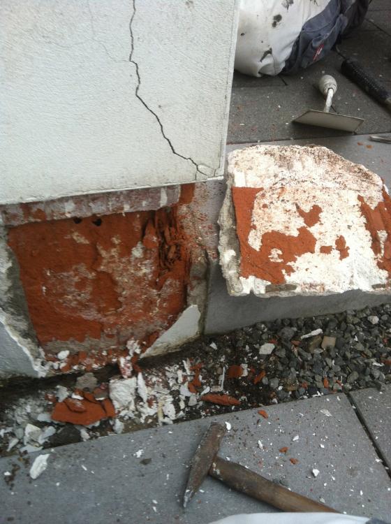

    Nicht alle sachen sehen schön aus aber dafür Technisch korrekt.
    Früher oder später kommt sowas, wenn mann da pfuscht.

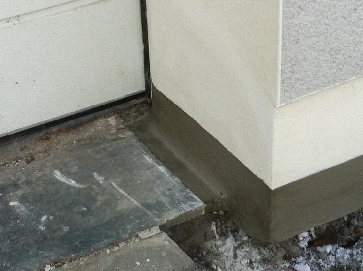

    So sieht das aus mit dem Sockeldicht. Ebenfalls ein Sockel wo es nicht gemacht wurde.
