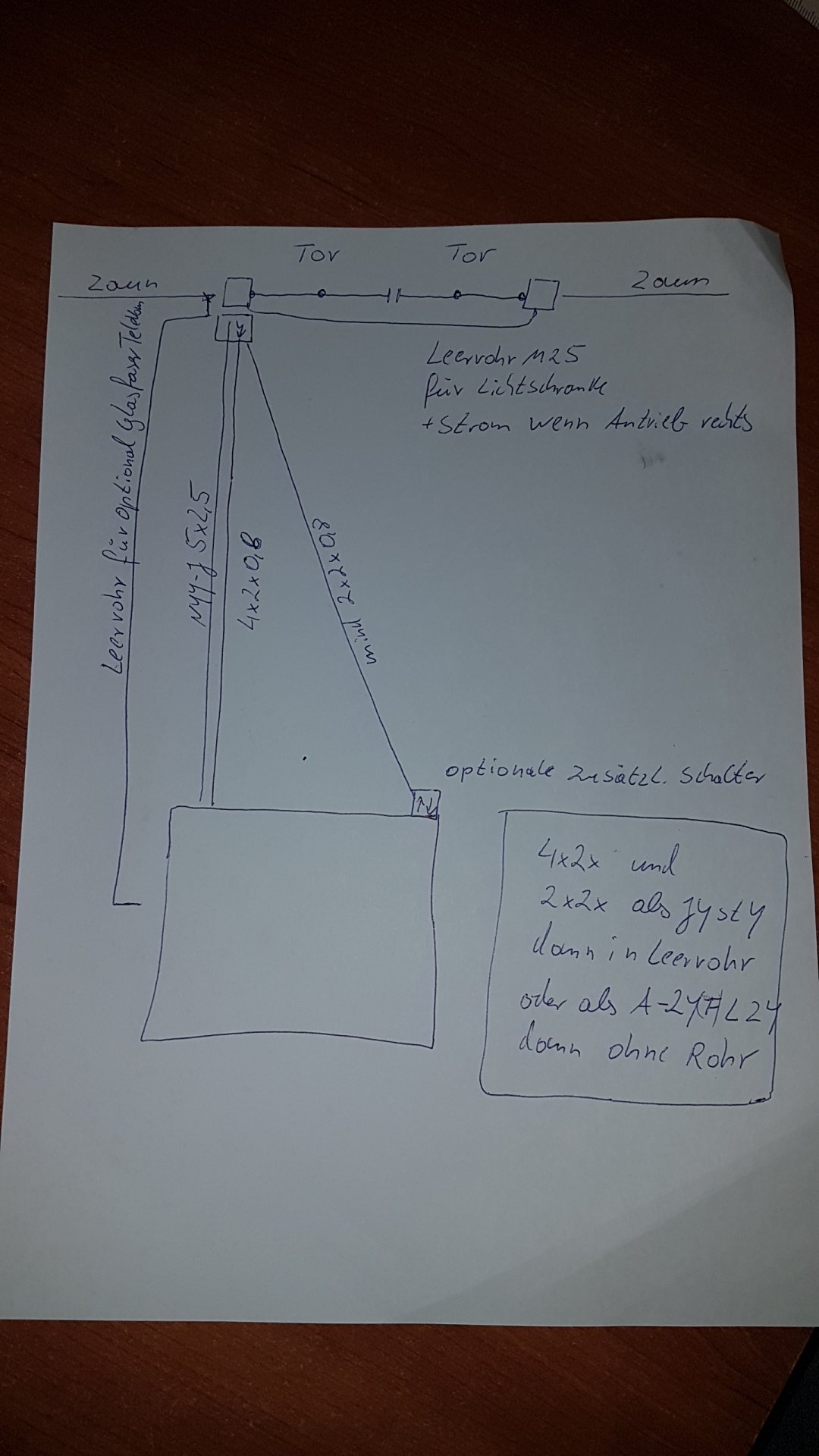

    Kurze frage. Wir möchten unsere einfahrt neu pflastern und wissen aber noch nicht welchen tor hersteller wir nehmen werden, da wir das erst nächstes Jahr machen wollen.
    Es soll ein elektronisches Falttor werden, was anderes geht leider nicht.
    Meine Frage welche Leistungen brauche ich.
    Ich habe jetzt als zuleitung ein 5x2.5 nyy-j für den Strom, ein 8 adriges telefonkabel für die Sprechanlage und ein 2x0.75 kabel für lichtschranke.
    Reicht das um theoretisch jeden Hersteller zu nehmen?

    Überlege dir wie du das Tor von innen öffnen möchtest! Dort ein 20er Leerohr hin. Ich hab am Haus ein Schalter wenn ich Besuch bekomme oder Post hole und an der anderen Seite einen Schalter wenn ich mit dem Rad losdüsen will (komme also aus 2 Richtungen). Im Auto halt die Fernbedienung

    Leg das 5x2,5 in die Erde und das Schwachstromkabel in dein Leerrohr. Dann hast du noch Platz falls noch was "fehlt"
    Nein da reicht auch das 24V Kabel. Mind 2x2x...
    Dann kannst du da ein Fingerprint oder RFID oder Zahlenschloss oder halt nen normalen Taster anbauen ( je nach Sicherheitsgefühl zb bei Kindern)
    Hast du schon LWL? Wenn nicht Leerohr vorsehen. Bei mir kam jetzt überraschend LWL und ich war froh schon ein seperates Rohr verlegt zu haben von Tor zum Ziel

    Von deiner Torsteuerung legst du, wenn du magst, zu einem zusätzlichen Schaltpunkt ein Kabel. Z.b. an die Hausecke oder Garage. ICH würde, auch wenn ich mich mit 5x2,5 zuschmeissen könnte, dieses nicht nehmen. Da es echt mies anzuklemmen ist. Du weisst nicht wieviel Platz in deiner Steuerungsanlage ist und was du als zusätzlichen Schalter nimmst. Kauf dir ein 24V Kabel. (Du kannst aber auch dein Kabel nehmen kann ich dir ja nicht verbieten :) )
    Entweder gleich als Erdkabel dann sparst du dir das Leerrohr oder halt JYstY in Leerrohr.

    Ich meine einen zusätzlichen Schalter (Garagentorschalter) der z.b vom Tor zum Parkplatz geht. Das man die Möglichkeit hat das Tor von Innen am Parkplatz zu öffnen.
    ist das eine Niedervoltleitung 2x2,5 so ein schwarzes 2 adriges flexibles Kabel?
    Welche Kabel zusätzlich? Ein Tor Hersteller sagte mir ein normales 8 adriges Telefonkabel reichen.
    Es gibt noch EIB BUS Kabel, Netzwerkkabel und Glasfaserkabel.
    Welches macht noch zusätzlich sinn?
    PS: Die Datenkabel werden im Leerrohr verlegt. Kann man normales Telefonkabel / Grau ( J-Y(ST) Y) in ein Leerrohr in die Erde legen oder muss es ein Telefonkabel / schwarz (A-2YF(L)2Y) sein?

    Hallo @Maape838 Top, super Zeichnung Danke,
    genau so hatte ich mir das vorgestellt.
    Was mir mir nicht klar war, das der Schalter mit einem Telefonkabel geschaltet wird.
    Demnach komme ich ja mit dem den beiden Kabeln 4x2x0,8 und dem NYY für mein Vorhaben hin.
    Besten Dank
