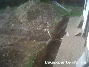

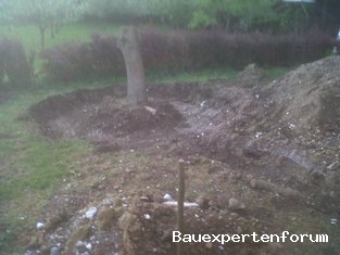

    Hallo Forum,
    wir möchsten einen Sitzplatz um einen Baumstumpf (darauf Tischplatte D=2m) samt Weg dort hin pflastern. Weiters wird die Hauseinfriedung um eine Reihe Waschbetonplatten verbreitert.
    Die ursprüngliche Idee, eine Betonplatte als Unterbau zu erstellen habe ich verworfen, da sie laut einiger Halbprofi-Meinungen in der Bekanntschaft, Probleme aufgrund des irgendwann "arbeitenden" Stumpfes verursachen wird. Weiters ist sie ja teurer als eine Kiesbettung und aufgrund der zu erwartenden Lasten nicht erforderlich.
    Der Rasen soll anschließend bündig in der Höhe mit den gesetzten Randsteinen sein. Diese wiederum mit den Pflastersteinen.
    Da uns unregelmäßigen Formen gut gefallen, liebäugeln wir mit Betonstein laut Foto. Bei polygonen Quarziten habe ich - vielleicht unbegründet - Bauchweh ob das aufgrund der "dünnen" Platten (3-7cm) auf Dauer nicht zu kippen/wackeln beginnt. Weiters finde ich die großen (Quarz-)Fugen nicht praktisch.
    Nun zur geplanten Umsetzung:
    -Aushub auf 40cm Tiefe ist erfolgt.
    -Stampfen des Lehmbodens.
    -Vlieseinlage 200g/m^2 als Schichtentrennung
    -30cm Kies 16/32 als Frostkoffer (angeblich kein Stampfen erforderlich)
    -Randsteine in erdfeuchten Beton setzen
    -Vlieseinlage als Schichtentrennung
    -Splitt 2/4 ca. 5cm als Bettung
    -Beton oder Klinkersteine Höhe z.b. 6cm
    -Einkehren oder Einschlämmen Quarzsand 0/2
    Die Verbreiterung der Hauseinfriedung würde mit einer Reihe Waschbetonplatten (leider, weil schon 2 Reihen vorhanden) gemacht. D.h. hier würde auf die 16/32er Kiesschicht ca. 12cm betoniert und die WB-Platten fest mit Zement/Wasser-Brei verklebt.
    Wie seht ihr das? Ist eine zusätzliche Tragschicht zwischen Kies und Split erfordelrich z.b. 0/16er Schotter?
    Besten Dank!

    nimm als Tragschicht Kies oder RC 0/32 aber kein "Rugelkies" 16/32
    Vlies ist nicht unbedingt notwendig
    Waschbetonplatten genügt wenn obig gen. Material drunter ist. Darauf dann die Bettung 0/5 ohne Bindemittel.
