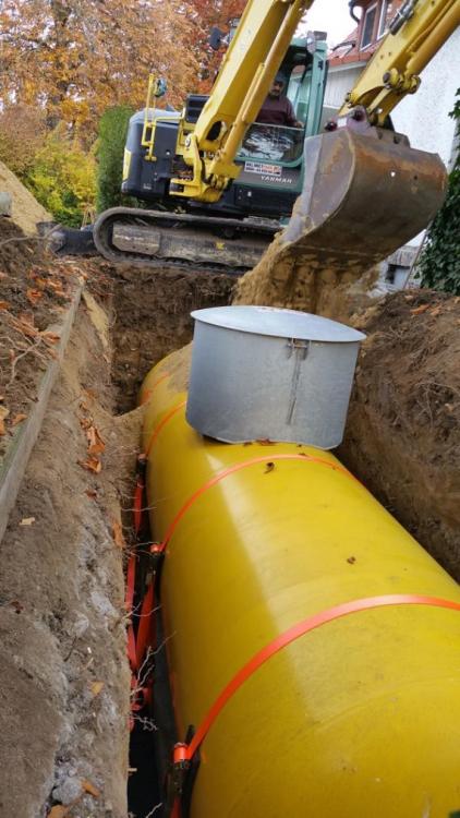

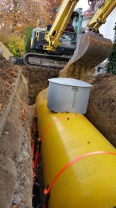

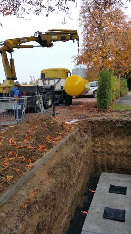

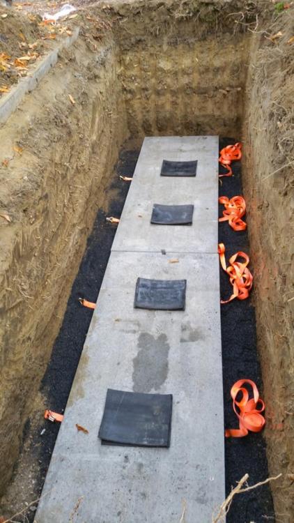

    Hmm... wir haben vor kurzem noch einen Gastank verbuddelt. An einer Klinik.
    Wir haben ausgeschachtet, das Splittplanum (für die Auftriebsicherung) hergestellt und den Tank mit Sand verfüllt und verdichtet. Papierkram bezüglich unserer Arbeiten gabs nicht.

    Das wundert mich sehr.
    Niemand musste bescheinigen, dass der Sand steinfrei war und eine Körnung unter 3 mm hatte, kein Nachweis der Stärke des Sandbettes, keine Hochspannungsprüfung der Isolierschicht und keine Überwachung der ausreichenden Überdeckung?
    Was wird in dem Tank gelagert?
