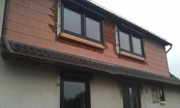

    Hallo Ihr Bauexperten,
    ich stehe vor einem Problem (eigentlich vor vielen) und benötige mal Eure Hilfe. Ich bin dabei, das Haus meiner Oma zu renovieren. Leider gibt sich das Geld schneller aus, als es rein kommt, sodass ich nun auf Eigenleistung umsteigen muss. Daher bitte nicht mit einem Komentar „lass es von einer Fachfirma machen“ antworten ;-)
    Das Haus hat 1976 Holzgauben bekommen, welche anschließend von innen mit Bims-Steinen und Sauerkraut-Platten verkleidet wurden, danach verputzt. Aussen ist und war die Gaube auf der Holzschalung mit wunderschönem rosanen Eternit verkleidet.
    Nun möchte ich diese Dämmen. Der Dachboden oben ist nicht bewohnt und es soll die Dachbodendecke von oben mit Zellulose ausgeblasen werden. Wie dämme ich nun am besten und günstigsten die Gaubenwände von aussen? Der Fensterbauer war so nett und hat mir die Fenster vor die Fassade gesetzt. Hierrüber lässt sich auch streiten, es ist nun aber fakt.
    Hier mal ein Foto:
    Verschiedene Leute, verschiedene Meinungen. Als Endoberfläche schwanke ich im Moment noch zwischen Schieferverkleidung und Verputzen. Wie sollte hier jeweils der Aufbau aussehen? Würde mich freuen, wenn Ihr mich hier mal unterstützen könntet?! Der eine will mir was dran kleben und dübeln, der andere was dran schrauben und darauf Latten, damit der Raum hinterlüstet ist. Anschließend dann noch eine Schicht Holz oder ähnliches als Trägermaterial.
    Ich würde mich über konstruktive Vorschläge freuen.
    PS: Wenn jemand meint, das Thema gehört in "Dach", dann bitte verschieben. Aber meiner Meinung nach geht es hier um die Fassade.

    Optisch ist Schiefer wohl die schönste Lösung - Habe ich auch gewählt und nicht bereut.

    berechtigte Frage, aber: ich bin innen nun fertig (hatte innen angefangen). Von daher fällt das schon mal aus. Mir geht es vielmehr nun darum, welchen Aufbau man wählen sollte. Idealerweise ein Aufbau, bei dem ich mir bis kurz vor Schluß überlegen kann, ob Schiefer oder Putz. Bzw. wie würde der Aufbau für Schiefer aussehen?

    Typischer Fehler:
    Erst planen lassen, dann ausschreiben/Angebote einholen.
    DIE kannst Du dann vergleichen.
    Bisher hast Du ein Birnenschnitten-Apfelmus-Problem...
    Konkret:
    Als erstes muß die restliche Ausbespzementplattenverkleidung fachgerecht entfernt werden. Am besten durch hierfür zugelassenen Fachbetrieb.
    Ob man es auch selbst machen darf, ist in Fachkreisen umstritten.
    Dann muß der Fassendenaufbau geplant werden.
    "Schon" kann man ihn umsetzen.
    Viel einfacher und deutlich billiger wäre es gewesen, die Savhe von Innen anzugehen.
    Aber das hast Du selbst verbockt...!
