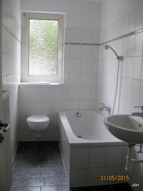

    Hi Sanitär Experten,
    Ich habe folgendes Problem.
    Ich habe im Gäste WC ein Fenster das eine Brüstungshöhe von 127 cm RFB hat.
    Meine Bodenaufbau ist mit Fliesen 17,5 cm hoch.
    Nun habe ich das Element von Geberit an die Wand gestellt.Geberit hat am Element die 1 Meter Kennlinie.
    Hier gehe ich also auf das Maß 117,5 cm.Wenn die Fliesen und Bodenaufbau fertig sind,habe ich hier genau 1 Meter.
    Dann habe ich wie oben eine Sitzhöhe von 41 cm.Also für uns genau richtig.
    Nunzum Promlem.Wenn ich die Höhe einstelle,ist das Element höher als meine Fensterbank.
    Im Bad hat das gepasst.Hier habe ich eine Brüstungshöhe von 137cm
    Nun habe ich mir drei Möglichkeiten überlegt.
    1) Ich setzt das Element 5 cm tiefer.Problem ist Sitzhöhe 36 cm
    2) Ich Flex 5 cm oben weg.Mache die Bohrungen ins Element für die Wandbefestigung.Mein Favorit
    3) Gibt es Kloschüssel die unterschiedliche Höhen haben.Also um die fehlenden 5 cm wieder dazuzugewinnen.
    4) Kleineres Element will ich nicht holen.
    Komisch das man nicht die Gewindestangen samt Wasserbehälter und Abwasserrohr verstellen kann

    Du hast ein zu hohes Element. Element tiefer setzen, lass es. Wand-WC mit anderen Befestigungsbohrung wäre mir nicht bewußt.Exenterststutzen gibt es aber. Allerdings nur 25mm.
    Sicher kannst du oben etwas abflexen, was aber Stabilität nimmt. Im eigenen Kleingarten, habe ich das auch schonmal gemacht, aber im eigenen Heim. Nein danke.

    Die blauen Element sind recht stabil.Wenn sie dann noch mit dem Wandbefestigung in die Wand geschraubt werden,ist das stabil.Natürlich kann man auch ein kleineres Element holen.
    Ist das normal,das von den Abwasserrohre Zugluft rausströmt.Ich meine die Abwasserrohre was wo aus der Bodenplatte raus kommen.

    Es gibt WC die erhöhte Sitzpositionen haben.
    Plus 6 cm

    Ich würde es abflexen. Wenn du das dann ordentlich befestigst wird das stabil genug.

    Hol dir das passende Teil mit Betätigung von oben, für Bodenaufbau - 20 cm
    und mach nicht so einen Mist wie abflexen
    es wäre manchmal besser Unwissende würden die Finger still halten und nicht noch so ein Gepfusche gutheissen.....

    Klar geht ein um 6 cm erhöhtes WC. Aber leider steht es dann schon fast auf dem Boden, wenn du das Vorwandelement tiefer setzen willst.

    Wieso das flexen als pfusch hier angesehen wird ?
    ich flexe oben das weg.Dann kommt links und rechts wo die stangen durchkommen für die Wandbefestigung wieder hin.Muss also ins Element die Bohrungen machen.Die ja weg sind durchs flexen.
    Geht das auch mit einer Stichsäge ?
    Das Element ist ja Massiv.Das wird doch nicht unstabil.Da es ja auch wieder an der Wand befestigt wird.
    Da es auch noch mit Profilen oben stabilisiert wird,sollte es auch funktionieren.
    Die erhöhte Sitzposition ist eine weitere Lösung.Aber flexen raten mir einige Sanitär Leute

    flrxen ist kein Pfusch, aber einen WC Trageständer so zu verunstalten schon....
    der Hersteller wird sich mit dieser Bauweise schon was gedacht haben

    Die Variante von oben betätigen gefällt mir nicht.
    Ich habe es nun oben abgeflext.
    Nun muss ich die 13 mm und 24 mm Bohrungen wieder ins Element machen.
