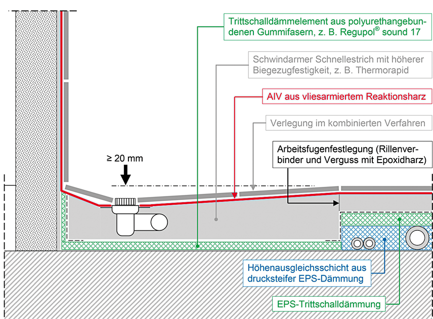

    Hallo Zusammen,
    im Bad ist bis zur Dusche Knauf FE50 eingebrahct worden. Jetzt möchte ich mit Schnellestrich das Gefälle fertigstellen und frage mich gerade ob ich die Anbindung von Fe50 zu Gefälleestrich verharzen soll, wie auf dem Bild dargestellt.
    Spricht hier was dagegen ?
