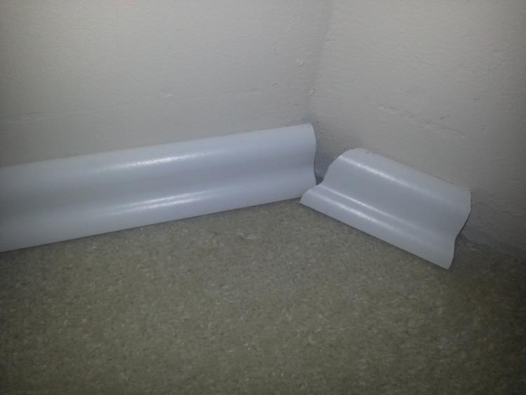

    ich hoffe das hier ist das richtige Forum.
    Alos ich verlege gerade meine Fussbodenleisten. Bis jetzt hat alles geklappt. Hab eine Gehrungslade aus Holz mit 90° und 45° grad winkeln und eine Kapp- und Gehrungssäge hier.
    Nun komme ich aber zu meinen Problem...
    Ich habe hier eine Ecke die keinen normalen Winkel hat. Wenn ich richtig gemessen habe hat diese Ecke einen 136° Winkel. Wenn ich hier nun die Gehrung schneiden will ist passen die beiden Enden nicht auf einander...
    hab dazu mal ein Foto zur veranschaulichung gemacht, damit ihr auch wisst was meine. Stell ich mich nun einfach zu doof an oder ist die Lösung tatsächlich nicht so einfach?
    Ich wäre für eure Hilfe sehr dankbar.

    Versuch es doch mal mit der Winkelhalbierenden... ;)
    136°/2 = 68°
    Dann sollte es passen.

    Du schreibst, Du hast eine Kapp- Gehrungssäge zur Hand, dann sollte der Winkel wohl das geringste Problem sein. Wie oben schon geschrieben, einfach die Säge auf die Winkelhalbierende einstellen.....und daran denken von wo die 68° gemessen werden....ach ja, und die Längen richtig messen. Ein Probeschnitt mit ein paar Resten könnte auch helfen.
    Ansonsten jemanden holen der sich damit auskennt.

    Ist doch ganz einfach, schneide erst die 45° ab und dann nochmal die fehlenden 23°

    22° je Leiste abschneiden und dann passt's ;)
    (180°-136°)/2

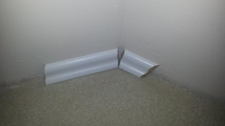

    hab jetzt euren rat befolgt und hab 22° gemacht...klappt auch soweit aber nun passen die teile trotzdem nicht....

    Schmiege holen, Winkel messen, Schmiege auf halbes Winkelmass stellen, beide Fußleisten mit diesem Winkel makieren, Gehrungssäge auf Winkel einstellen, sägen.

    Deine Fußleiste ist hinten schräg, damit evtl. noch ein paar Kabel hinter verlegt werden.
    Und dann haste die Leiste stramm in Deine Gehrungssäge gepresst und schief "jeschnitten"
    Fixiere die Leiste so in der Gehrungslade / -säge, wie sie auch auf dem Boden angebracht wird, dann wird´s schon klappen.

    Nur mal so interessehalber... hast du auch ein Foto von einer normalen 90° Raumecke, wo es geklappt hat?
    Wenn du eine Kappsäge hast, bei der du 90° (also rechtwinklig) absägen kannst und auch 45°, bin ich mir fast sicher, dass man da auch Zwischenmaße einstellen kann.
