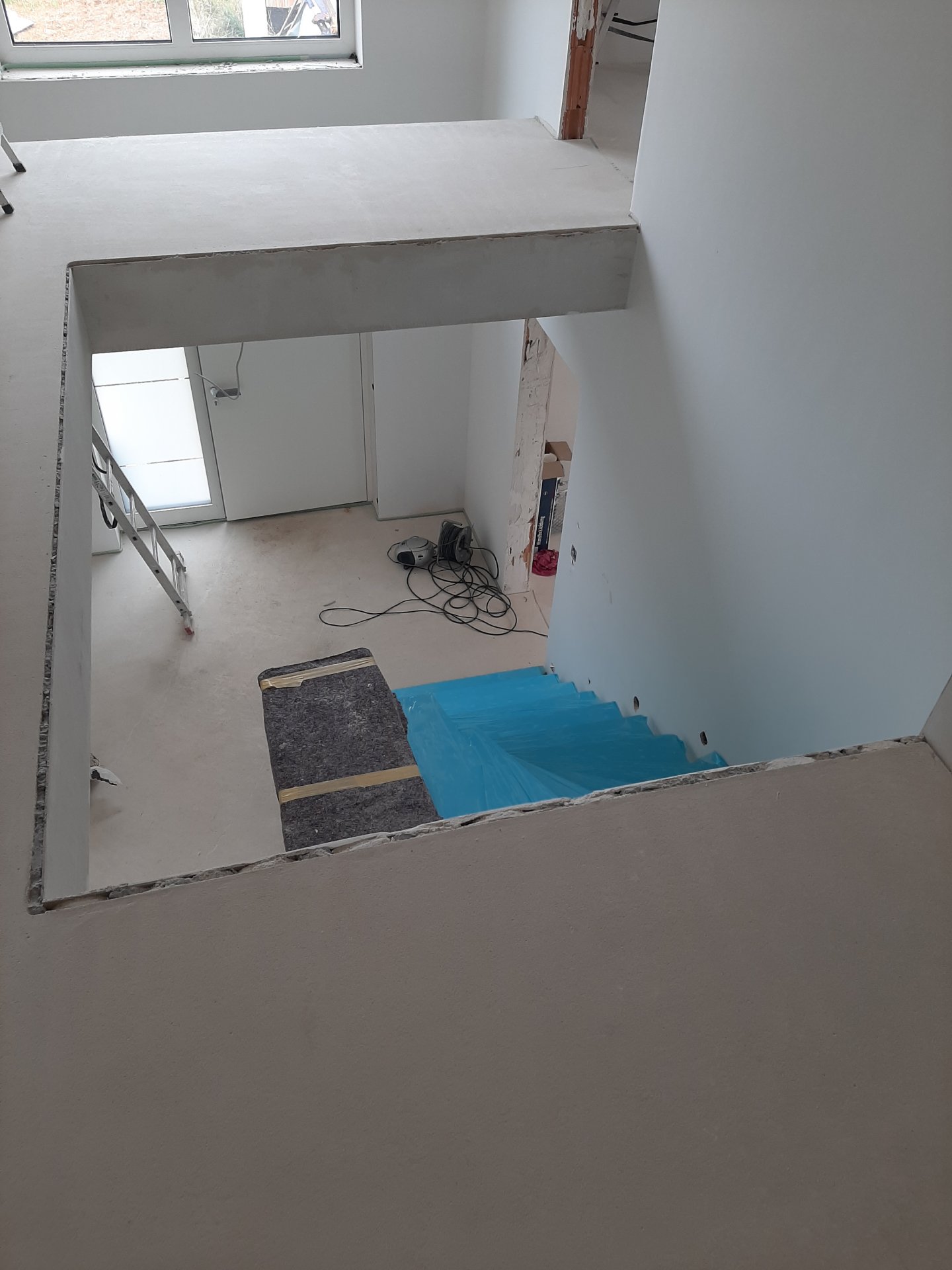

    Hallo Zusammen,
    Wie mein Nick schon sagt bin ich Laie im Bau.
    Ich habe eine allgemeine Frage: Lässt sich auf irgendeine Weise auf dem Estrich ( 6cm, schwimmend) eine Mauer ( egal welches Material) errichtet? Das ganze auf der Kante als quasi ein Geländer um den Deckendurchbruch für die Treppe.

    Nein.

    Ja, bei mir gings auch als "Trockenwand".
    Ist im Grundriss doch ein L, was sich zum Teil selbst trägt. Lediglich der Treppeneinstieg muss entsprechent befestigt werden.

    Was spricht den dageben den Estrich an der Kante um 10 cm wieder zurück zu schneiden.

    Das wäre auch mein Ansatz. Mauernutfräse mit 6cm ausleihen mit Sauger dazu und nur 1 Blatt nehmen. Dann geht es fast Staubfrei.
    Dann auf den Rohbeton aufmauern.
    Hier finde ist das super erklärt
    Ich würde jedoch zusätzlich Maueranker setzen und aus "Angst" ein paar Eisen in den Beton einkleben. Das ist aber nur meine persönliche Meinung

    Vermutlich Fußbodenheizung?
    Kein Estrich wegstemmen.

    Da wird es ja Fotos geben und 15cm vom Treppenloch entfernt wird wahrscheinlich nix liegen.
    Was sagt die Fotodoku?

    Ist da eine Stahleinfassung umzu? Man Könnte ja auch Metallpfosten seitlich daran befestigen anschließend Hutprofile daran befestigen und mit GK beplanken.

    Sicherlich könnte ich den Estrich an den Seiten wegnehmen und FBH ist auch weiter weg. Da die Seiten aber schon verputzt sind, wollte ich nicht unbedingt nochmal Dreck machen. Vorallem auch weil mittlerweile die Treppe drin ist.
