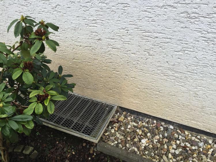

    wir sind in eine ETW eingezogen und ein Jahr später stellen wir Flecken in der Fassade fest:
    Wir haben festgestellt das wir gelbe Flecken an der Fassade haben.
    Woher könnten diese kommen und was kann man tun? Das Haus ist von 1990

    Ist das Fenster, welches da im Schacht steckt (öfters) offen?

    Hallöchen, nein es ist geschlossen.
    darunter befindet sich ein Keller mit paar Fahrrädern. Dieser ist recht groß und es stehen nur ein paar Bikes drin.

    Anhand der Bilder tendiere ich dazu sarkas zu folgen und vermute ebenfalls (als ersten Gedanken aus dem Bauch heraus) eine Undichtigkeit der Gebäudehülle, über die warme Luft über den Kellerschacht auströmt(e).

    vielen Dank Taipan und sarkas. Der Keller unten hat ein geschlossenes Fenster. nur warum mufft unser Schlafzimmer dann (leichter Kellergeruch auch nach lange & intensiv lüften?)

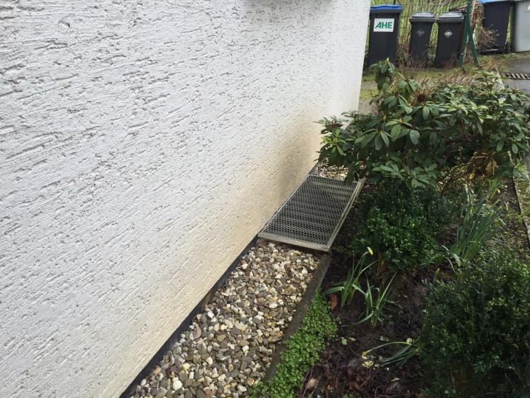

    die gelben Flecken ziehen sich durch die ganze rechte Seite des Hauses (welches nicht Schlagseite ist vom Regen und da auch kein Schnee war o.ä).

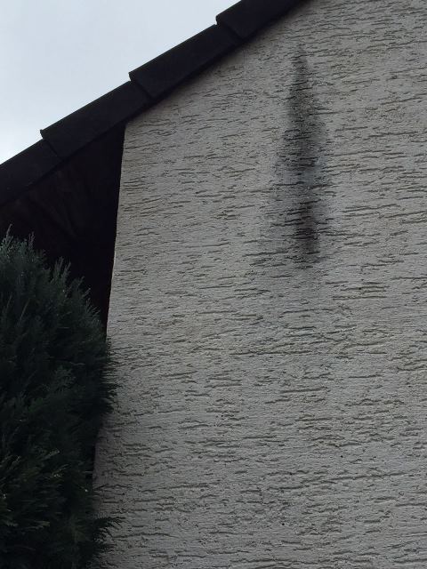

    Die Schlagseite ist auch ständig feucht und es bildet sich ein "schwarzer Strang" ab bild3.1.jpg

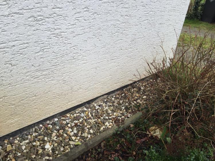

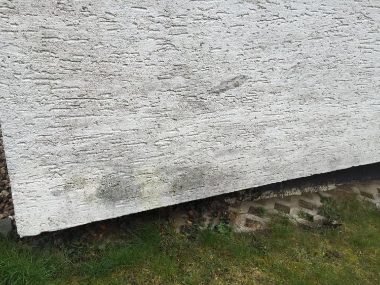

    weitere Bilder von der Hauswand (wo kein fenster ist)

    Fenster wäre auch mein Favorit. Vielleicht wird das noch durch das Gebüsch begünstigt, indem dieser Bereich der Fassade schlechter abtrocknet, oder wenn durch Regen Pollen o.ä. an die Wand getrieben werden, die sich dann dort festsetzen können.

    Es wäre vielleicht noch hilfreich, wenn Du die Himmelsrichtung mit angeben würdest. Bei Bild 4 könnte es auch Wasser sein das vom Kies in alle Richtungen verteilt wird. Bild 3.1 da tropft irgendwas am Ortgang ab. Wo sitzt der Schornstein? Holzheizung? Man glaubt nicht, wieviel Dreck sich dadurch auf dem Dach sammelt und bei Regen (mehr oder weniger) abgewaschen wird, und wenn dann dieses schmutzige Wasser an irgendeiner Stelle an die Fassade tropft....

    Die Himmelsrichtung der Fassade ist Nord/West.
    Der Schornstein sitzt ziemlich mittig auf dem Dach für 4 Gasthermen, die im Haus installiert sind. Kamin (Holz) gibt's höchstens im Nachbarhaus.

    Dann ist wohl bestenfalls mit Wind, aber weniger mit Sonne zu rechnen. Der untere Bereich kann daher schwerer abtrocknen.
    Dann würde ich das für Bild 3.1 ausschließen, obwohl die Rußbelastung durch so einem Schornstein auch in der Nachbarschaft nicht ohne ist.
