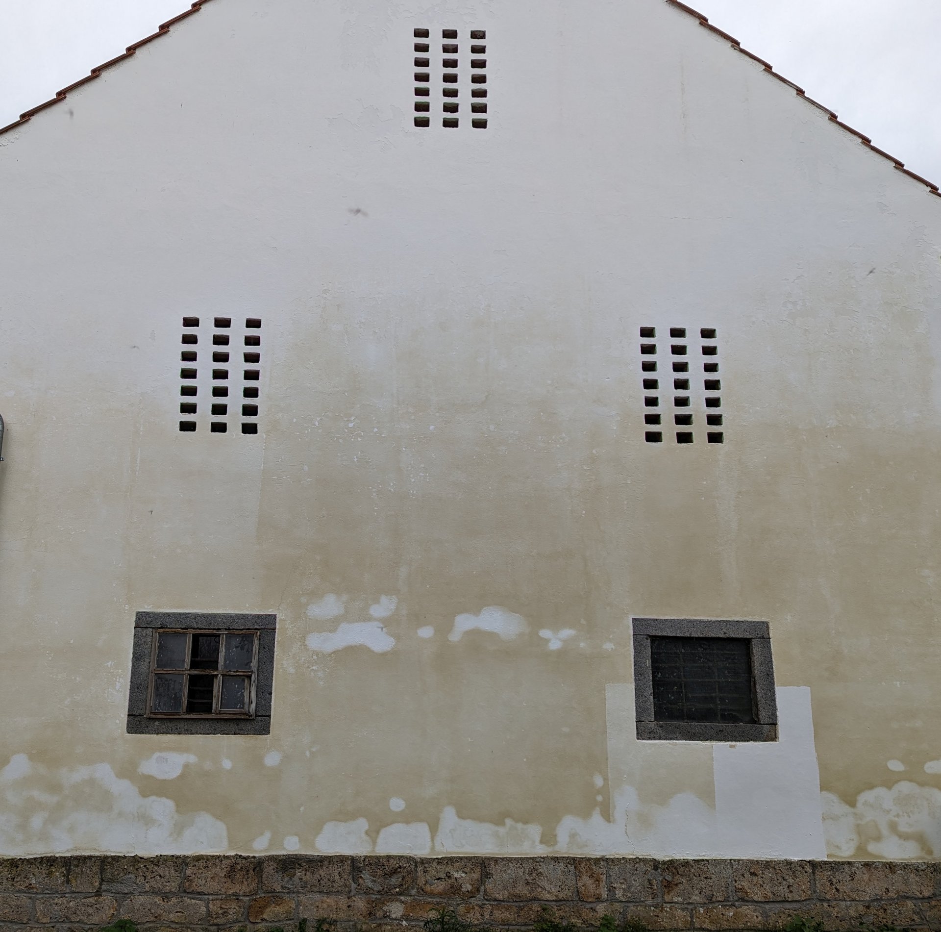

    Hallo!
    Ich habe mich gerade neu im Forum registriert, weil ich schon viele Foren durchforstet habe und leider keine Lösung für unser Problem gefunden habe. Ich bin für alle Tipps dankbar.

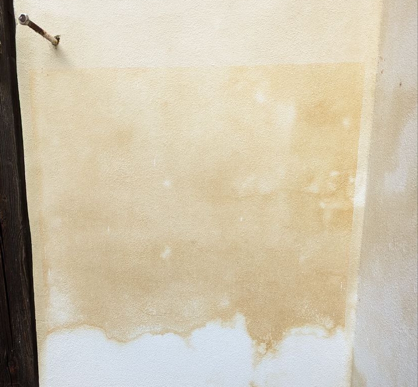

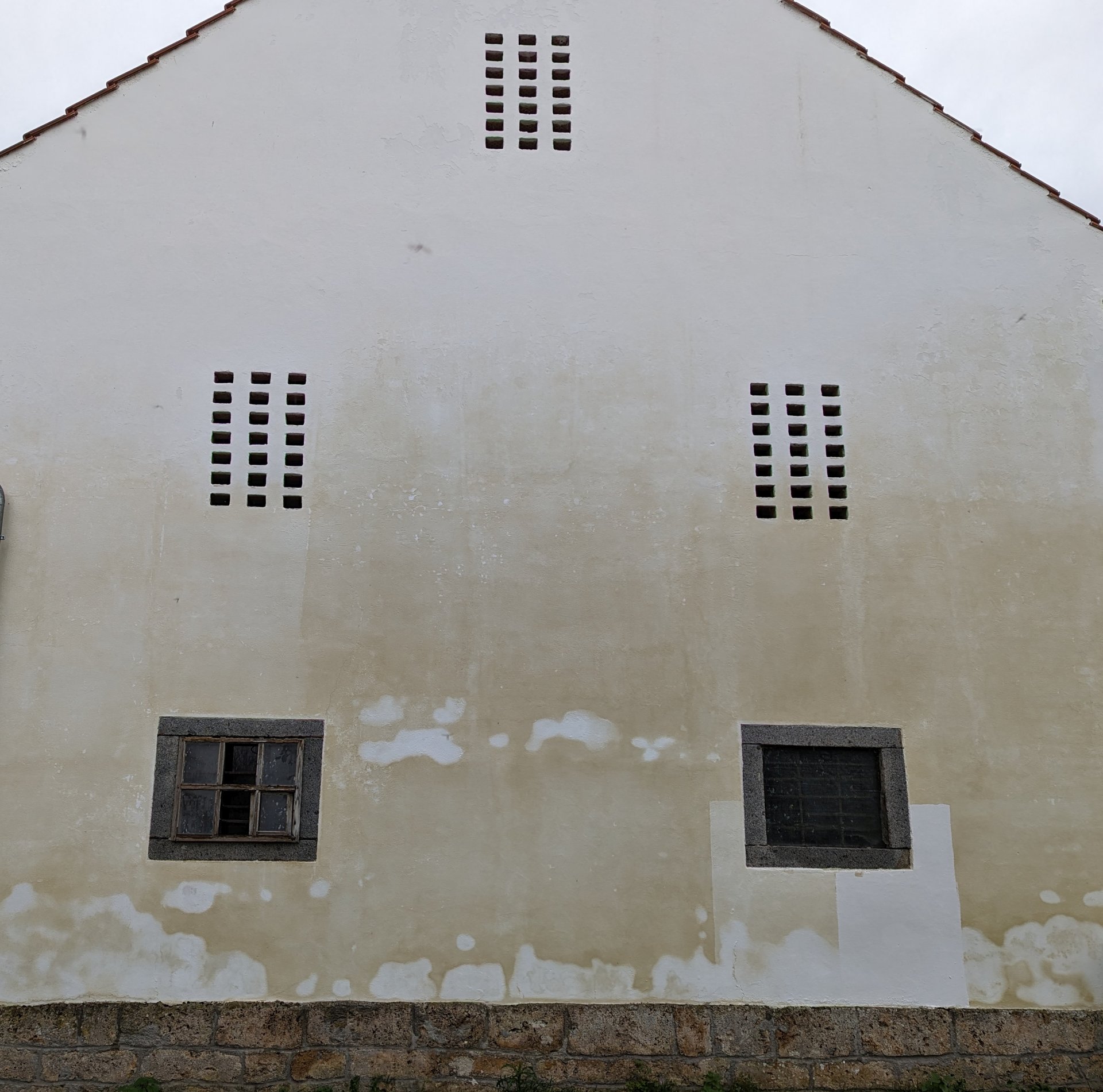

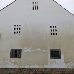

    Wir haben einen alten Bauernhof. Die ehemaligen Stallgebäude (seit 1960 nicht mehr in Benutzung) wurden in den 1990er Jahren verputzt (Zementputz - mehr weiß ich leider nicht) und dann vor ca. 8 Jahren mit Sumpfkalk+Leinöl gestrichen. Die Mauern sind nicht trocken gelegt.
    2021 hatten wir einen Hagelschaden und leider fanden wir keinen Maler, der mit Sumpfkalk streichen wollte. Der Maler vom Nachbarort hat uns dann die Kalkfarbe AURO Ecolith empfohlen. Er hat grundiert und mit AURO Ecolith 343 2x gestrichen (war im September 2022). Die Grundierung war die Nr. 301 von AURO, wie wir jetzt erfahren haben.

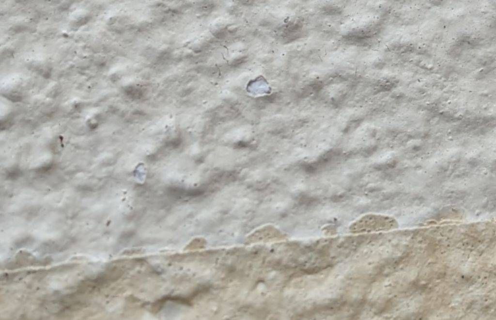

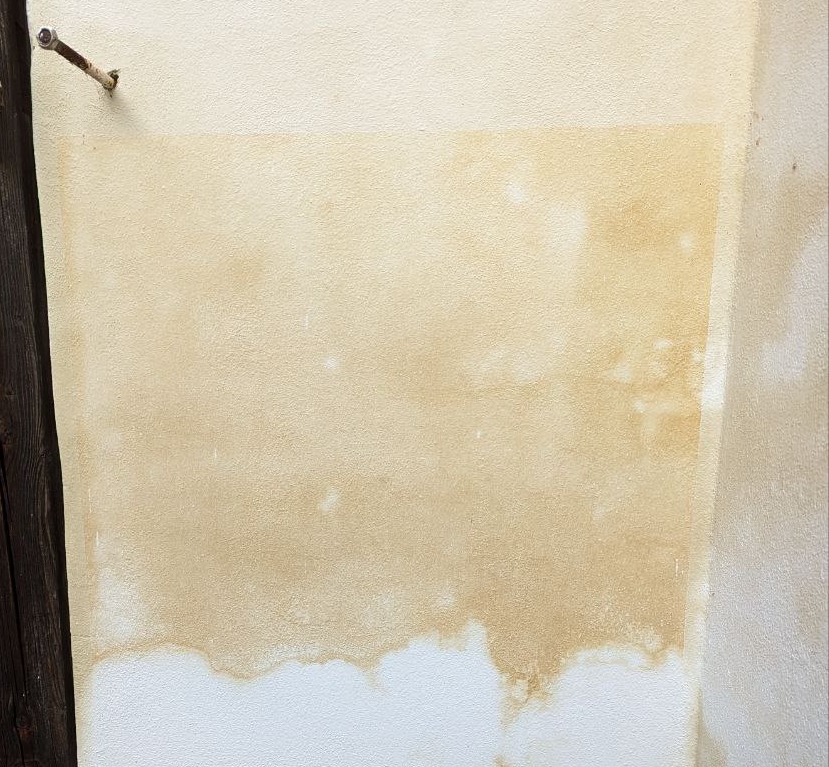

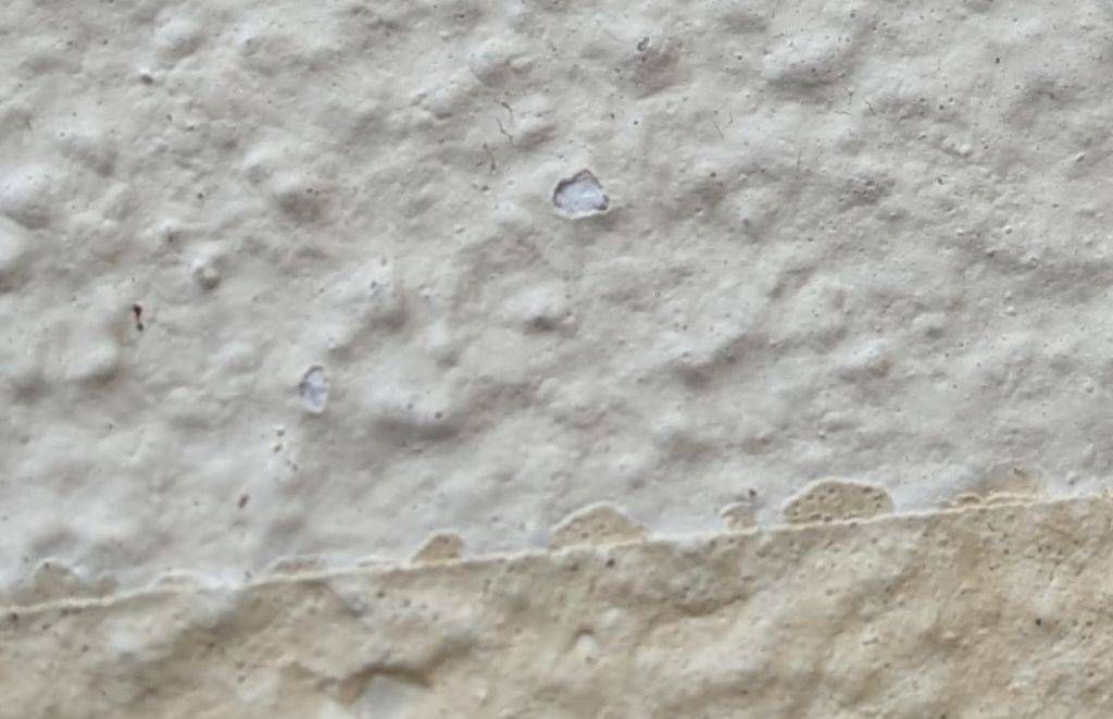

    Leider begann ca. 2 Wochen nach dem Anstrich die ersten Verfärbungen auf der Fassade. Ein paar Wochen später waren große Flächen der gestrichenen Fläche gelb verfärbt. Es geht um mehrere 100 m2. Die AURO Ecolith liegt dort wie eine gelbe Schicht auf der Fassade. An manchen Stellen platzt die Farbe ab - darunter ist es noch weiß. Teilweise sieht man auch genau, wo gestrichen wurde und wo nicht.
    Fotos sind angehängt

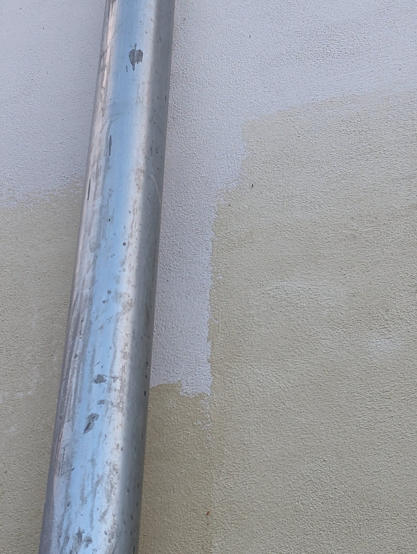

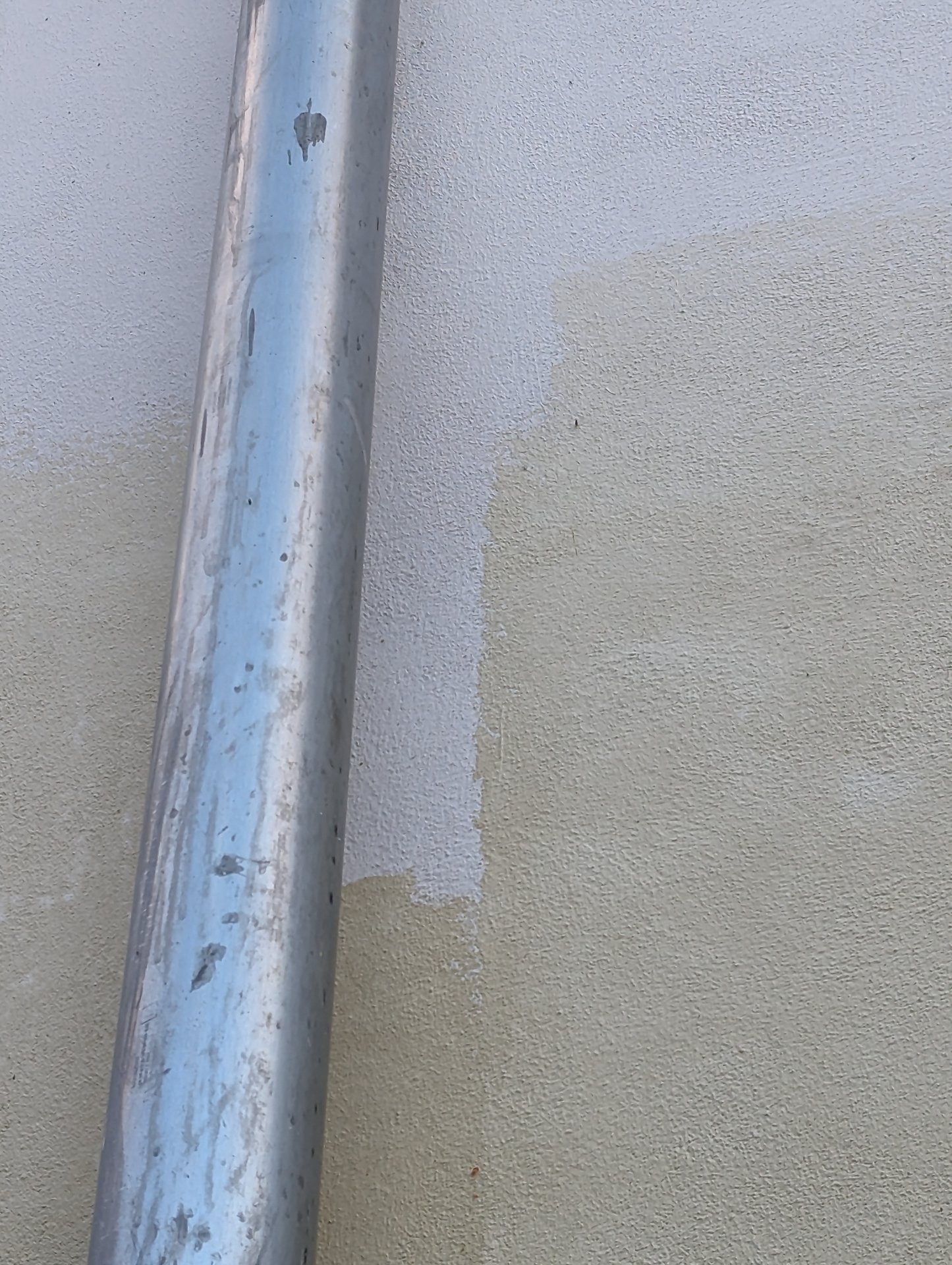

    Der Maler hat es an AURO gemeldet. Es war jemand von AURO bei uns - es wurden nochmal Musterflecken angelegt. Nach kurzer Zeit wieder gelb.
    Zusätzlich wurden auch Stellen mit der AURO Profi Kalkfarbe angelegt. Diese Farbe wird nicht gelb.
    Ein Anstrich mit reinem Sumpfkalk bleibt auch weiß.
    Der Fall liegt auch bei der Haftpflichtversicherung unseres Malers. Ich hoffe, es kommt da mal jemand vorbei. Aber ich möchte jetzt (nach 1,5 Jahren gelber Fassade) endlich mehr wissen.
    Leider weiß ich nicht genau, was in der Ecolith alles enthalten ist. Laut aktuellem Datenblatt: „Wasser, Calciumhydroxid, mineralische Füllstoffe, Silikate, Titandioxid, Cellulose, Graphen“
    Die Profi-Kalkfarbe (die bei den Musterflecken nicht gelb wurde) enthält keine Silikate und Graphen. Ich habe daher bei AURO letzte Woche genauer nachgefragt und laut letztem E-Mail-Kontakt mit dem AURO Kundendienst ist das mit den Silikaten ein Fehler. D.h. nur die Graphen sind anders.
    In der Grundierung 301, die ursprünglich verwendet wurde, ist folgendes enthalten: „Wasser, Replebin, Kaliwasserglas, Pottasche, Zuckertensid“
    Bei den späteren Musterflecken wurde der Haftgrund 505 verwendet: „Wasser, mineralische Füllstoffe, Replebin, Silikate, Kaliwasserglas, Cellulose, Raps-, Rizinusöl-Tenside“ Dort wo dann nur grundiert wurde, wurde die Wand am intensivsten gelb.
    Bei AURO in Wien (ein Händler) habe ich von einem Mitarbeiter folgende Aussage bekommen: Er hat gemeint, er kann sich schon vorstellen, was da passiert ist – denn man sollte eine organische Grundierung nicht auf so einen Untergrund aufbringen. Er hat auch gemeint, dass bei der Ecolith normalerweise gar nicht grundiert wird. Als ich dann genauer nachgefragt habe, hat er wohl bemerkt, dass er das nicht sagen hätte sollen und wollte nichts mehr dazu sagen.
    Vielen Dank für das Lesen und eure Ideen dazu
