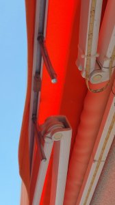

    ich habe 2 nichtelektrische Gelenkarmmarkisen 4x3m montiert und den Neigungswinkel, wie im Handbuch beschrieben auf 30 Grad (ist hier das Maximum) eingestellt. Anschließend die Markisen ausgefahren und wieder eingefahren. Beim vollständigen Einfahren bewegt sich bei beiden Markisen ein Gelenkarm, vor erreichen der Endstellung, wieder nach vorn, also in Ausfahrtrichtung. Kann das irgendwie eingestellt werden, dass der eine Gelenkarme wieder korrekt einfährt? Die Markisen sind neu......

    Bekanntes Problem, aber nicht einstellbar.
    Ich habe mit zwei Hammerkopfschrauben, die von der Volantschiene 10cm nach unten ragen dafür gesorgt, dass beide Gelenkarme nach hinten gedrückt werden.
    Das erste Bild zeigt die eingefahrenen und angedrückten Gelenkarme.

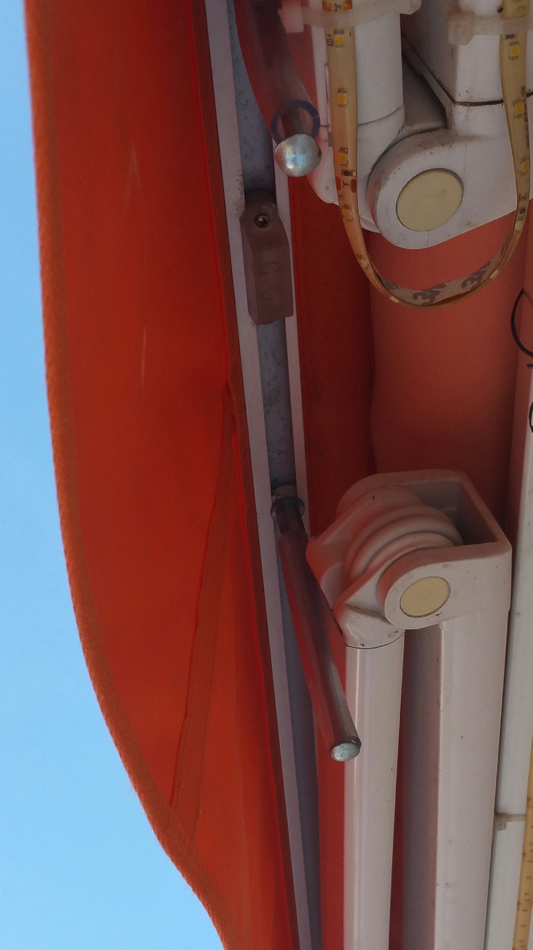

    Hier ist die Stellung kurz vor dem Anschlag und man sieht, wie ein Arm gerade "eingefangen" wird.

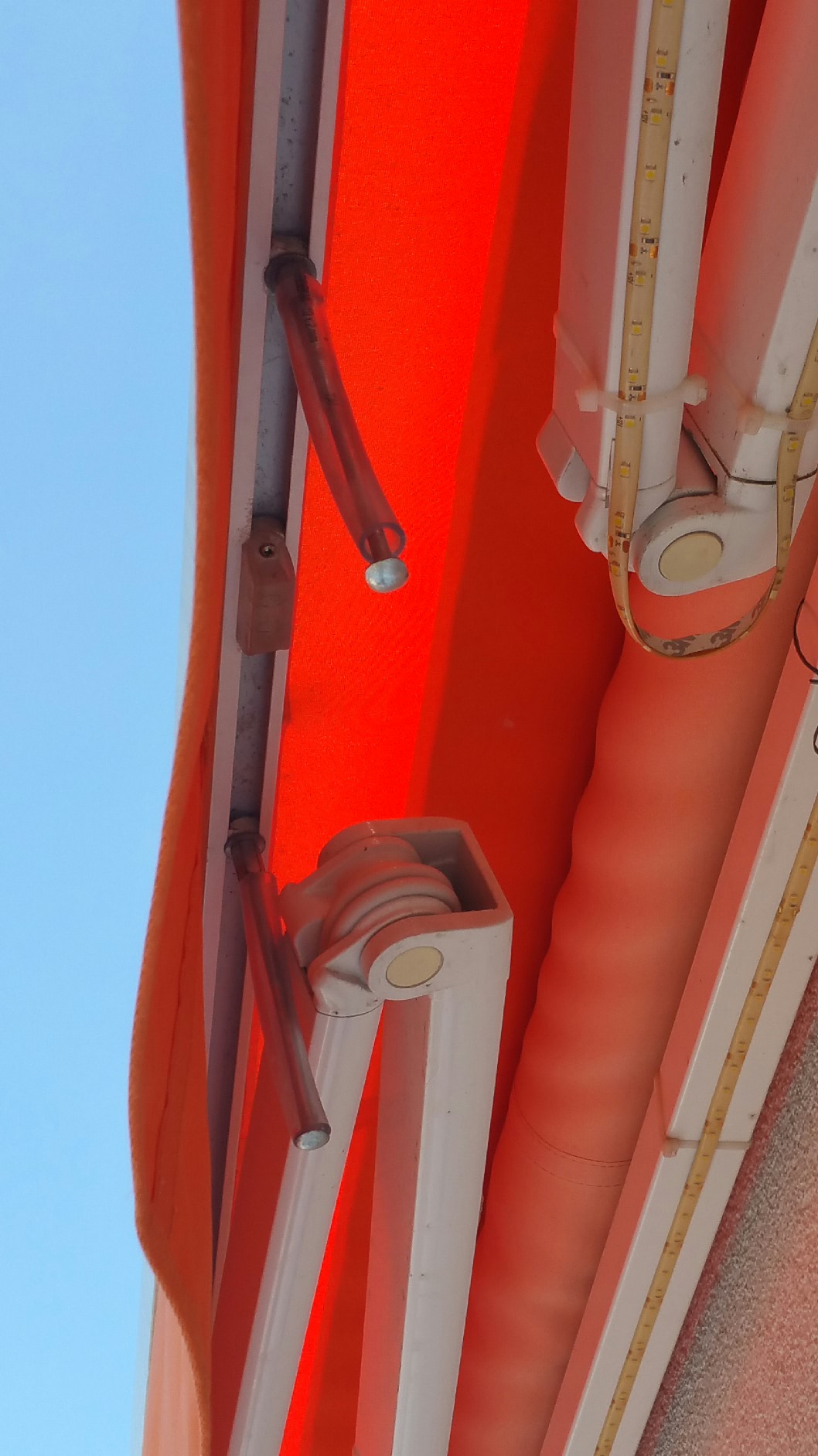

    Hier sieht man die beiden Schrauben, als Kratz-und Klapperschutz mit einem transparenten Schlauch überzogen.

    Die wurden in meiner Kramkiste "erworben".
    Wenn ich es recht bedenke, sind das Eckverbinder von Küchenarbeitsplatten.
    Zwei M8er Langmuffen und zwei U-Scheiben zum kontern dürften auch mit dabei sein. Der Phantasie sind keine Grenzen gesetzt. Ich musste jedenfalls nichts bohren oder sägen an der Markise.
    Ich glaube, die sind nur vercadmet oder so. Jetzt den vierten Winter drin.

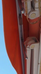

    Ich habe vorrübergehend auch eine Lösung, ohne Hammerkopfschrauben, gefunden und funktioniert ganz gut. Markis wird zu 1/4 ausgefahren. Dann lockerst Du die 2 Schrauben am Gelenkarm, welche in der Führung sitzen (siehe Bild) und justierst den Gelenkarm neu. Beimir musste ich den Gelenkarm in Richtung Mitte um ca. 4cm verschieben. Ist oft nur Millimeter-Sache. Dann die 2 Schrauben wieder festziehen und Markise einfahren. Klappt nicht beim erstenmal, etwas rumprobieren musste ich. Jedenfalls klappen beide Arme wieder (fast) vollständig an. Leider gibt es das nächste Problem: Der Gelenkarm hängt im eingefahrenen Zustand ca. 4cm an der Halterung nach unten. :-(
