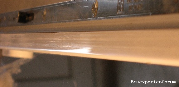

    Gestern wär mir fast der Kopf geplatzt... :)
    Geliefert wurden Kunststoffenster. An zwei breiten Elementen befindet sich jeweils ein Statikkopplungsprofil in der Mitte. Zur besseren Stabilität wünschte ich zusätzlich angebrachte stabile Haltewinkel zum Verschrauben in Decke und Fußboden (Rohbeton). Die Ausführung ist mangelhaft, sind nicht zu benutzen und sehen aus wie vom Praktikanten geschweisst...
    Dazu schon mal eine Frage: Das Stahlprofil innerhalb der Kopplung ist ja verzinkt, nun wurde dran rumgebraten und dünnes Flacheisen aufgepunktet... Muss ich mir an der Stelle um Korrosion gedanken machen? Ist nämlich unbehandelt / unbemalt...
    Dann haben sämtliche Tür-/Fensterflügen (!!) Kratzer. Mal im sichtbaren Bereich, mal nicht. Terassentürflügel ist auf der schmalen seitlichen Profilseite (aber sichtbar da mitten im Raum) völlig zerschraddelt...
    Die Haltewinkel sind nich das Problem, das kläre ich. Ich wollte jedoch nur mal vorher ein Verhältnis/Meinung haben wie man mit den zerkratzten Elementen umgeht?
    Ab wann kann ich eine Neuanfertigung verlagen? Sowas kann man sich doch nicht angucken müssen? Oder geht nur Preisminderung? Wenn ja, was wäre realistisch?

    Unternehmen sein Ruf wert ist (und wie ich das sehe), ist eine Sache, eine andere die wirklich durchsetzbaren Ansprüche:
    1. Oberfläche . guckst Du hier http://www.window.de/uploads/media/ku01_muster.pdf und prüfst es mal.
    2. Oberflächenschutz/Ausführung der zusätzlichen Halterungen: Leider, wer schreibt der bleibt, wen bloß beauftragt, macht mal Haltewinkel siehts duster aus
    3. Urlaub/Verzögerung a) AGB des Lieferanten lesen, lohnt sich aber nur, wenn der Termin VERBINDLICH zugesacht wurde.
    Kannnst denen natürlich erstmal permanent auf den Keks gehen, vor der großen Keule (Zahlungsverweigerung/Anwalt) wäre dann aber ne ausführliche Situationsanneliese Pflicht.

  4. #4 Chief05, 11.08.2007
    Chief05
    Chief05
    11.08.2007
    14
    Elektroniker
    Hohenlockstedt
    @Olaf:
    Danke für den Link :) nur enthält das .pdf keine Bilder auf das sich der Inhalt bezieht... Oder stimmt was mit meinem PC nicht? *grübel*
    "wenn nur beauftragt... ... siehts duster aus"
    Naja, wenn ich zu einem Fachbetrieb gehe erwarte ich fachgerechte Arbeit. Haltewinkel die ich nicht anschrauben kann weil sie in Einbaulage definitiv unter dem Rahmen, bzw über dem Rolladenkasten sitzen sind nicht nur nicht fachgerecht sondern aus meiner Sicht sehr dämlich. Wenn davon einer noch halb abfällt aufgrund mangelnder Schweißpunkte... naja...
    Ich brauche doch so nicht beauftragen: Winkel anbringen (so das man sie benutzen kann, sie nicht abfallen, Oberfläche entsprechend nachbehandel, etc)... Wenn das mitlerweile deutsches Handwerk is... naja
    Zum verbindlichen Termin: Ich hatte einen verbindlichen Liefertermin. Kann doch als Auftraggeber und Bezahler davon ausgehen das Liefertermin = 100% brauchbare Ware bedeutet, oder nicht? Oder muss ich schon per Gesetz von vorn herein mit Pfusch rechnen?
    Danke und Gruß
    Danny

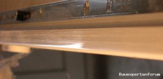

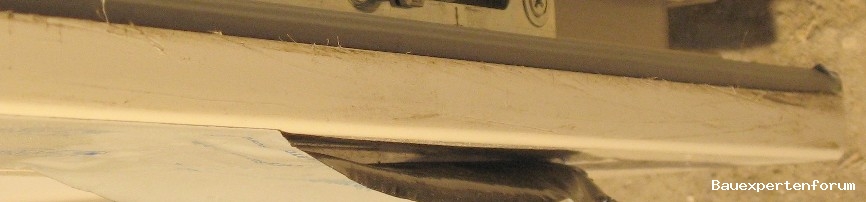

    Zwischenstand
    Hey,
    wollte mal n Zwischenstand posten wenn ich hier schon Fragen stelle :)
    Also der Aussendienst war gerade hier vom Hersteller. Die Geschichte mit den Haltewinkeln wird neu gemacht (bzw. das ganze Kopplungsprofil-Stahlteil samt Halter kommt neu bei beiden Elementen).
    Zu Kratzern und verschraddelten Oberflächen kamen Standartworthülsen, "wären ja grossen Teile, schwer zu händeln, wer weiss wer die mit abgeladen hat von Ihnen"...
    Naja, er sagte die versuchen es mit 400er Schleifpapier und irgend einer (Scheuer?)-Milch wieder hübsch zu bekommen.
    Den Versuch soll er gern machen, oder besteht die Gefahr durchs Schleifpapier die Oberfläche so richtig zu versauen? Nich das ich am Ende schöne rauhe und matte Stellen im Flügen habe...?
    Kratzer kommen auf dem Foto nich so gut rüber, aber die Riefen sind teilweise zu erkennen...
    [​IMG][​IMG]
    soviel zu den evt. behebbaren Dingen, bleibt noch meine Wut auf Grund der verlorenen Zeit (Wochenende und heute, Neuanfertigung ist gaanz evt. morgen fertig, nur schaff ichs dann auch nich mehr :()
    Kann man sowas beziffern? Wenn überhaupt? Will ja kein Geld damit machen aber unfair fände ich halt ein Abwälzen auf mich...
    Wenn ich ne Vorstellung hätte was das "wert" ist, könnten die mir bspw. ne Fensterscheibe bestellen die ich noch brauch oder so in der Art...
