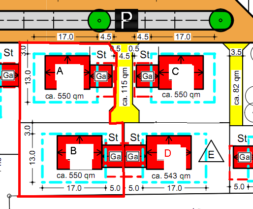

    ich habe mit meiner Frau zusammen in einem Neubaugebiet in Oberbayern zwei Grundstücke (A und B) gekauft.
    Der Notarvertrag wurde letztes Jahr unterschrieben, eine Auflassungsvormerkung ist eingetragen. Das Gebiet war Ackerland und gehört(e) einem Bauern. Die Gemeinde hat nun das Gebiet erschlossen und die Straßen gebaut. Der Bauer mußte wohl das Gebiet für die Straßen an die Gemeinde abtreten und konnte dann die entstehenden Grundstücke auf seiner Wiese verkaufen. Grundstücke A und B sind verkauft (an mich), C und D wurden noch nicht verkauft. Die Straßen wurden vor kurzem fertiggestellt.
    Jetzt hat sich die Gemeinde an den Bauern gewendet, dass sie die Straße, die B und D erschließt, nicht übernehmen wollen. Angeblich, weil man da mit einem Schneeräumer nicht durchkommt.
    Der Bauer hat sich nun an mich gewendet, er möchte die Straße kostenfrei auf mich übertragen. Jetzt stellt sich mir die Frage was ich tun soll.
    Variante A:
    Ich lasse die Straße auf mich übertragen, werde stolzer Eigentümer einer Straße. Höchstwahrscheinlich wird für Grundstück D ein Nutzungsrecht im Grundbuch eingetragen.
    Welche Pflichten würden sich für mich hieraus ergeben? Ich muß wahrscheinlich Schnee räumen, streuen und die Straße in Schuss halten. Was ist wenn Nachbar D Sonntag morgen im Schnee ausrutscht, weil ich die 115qm Straße nicht geräumt habe?
    Was ist mit Kosten für den Unterhalt der Straße? Muß ich für B trotzdem Erschließungsgebühr bezahlen?
    Variante B:
    Ich lasse Bauer und Gemeinde streiten und halte mich da raus. Egal was passiert, ich muß ja Zugang zu meinem südlichen Grundstück haben. Welche Nachteile ergeben sich eventuell für mich daraus?
    Ich versuche noch mehr Details zu erfahren, ich habe noch nichts offizielles. Ich finde es aber ein starkes Stück, dass die Gemeinde Neubaugebiete plant und dann nach Fertigstellung die Straßen nicht übernimmt, mit dem Argument "Schneeräumer".

    Guten Morgen,
    das Konstrukt verstehe ich nicht. Der Bauer hat doch das Grundstueck fuer die Strasse bereits an die Stadt uebertragen. Warum sollst Du da jetzt ploetzlich ins Spiel kommen. Lass erst mal den Bauern mit der Stadt klaeren, was die fuer ein Vertragsverhaeltnis haben (wem gehoert derzeit was und wer hat welche Pflichten).

    Ich würde niemals die Rechte und Pflichten einer Straße auf mich übertragen haben wolln. Denn außer Pflichetn fallen mir kaum Rechte ein....
    Welchen "Vorteil" solltest Du davon haben? Ohne Not macht man so was doch nicht.
    Da die Straße ja nun ohnehin der Gemeinde gehört sollen die mal schön klären, wie sie da verfahren wollen. Ansprechpartner bist erstmal nicht Du....

    Bin gerade noch am sammeln der Fakten, die Straße müßte im Moment noch dem Bauern gehören, der sie jetzt, nach Vermessung und Aufteilung der ursprümglichen Fläche an die Gemeinde abtreten muß. Nur will die Stadt sie ihm wohl jetzt nicht abhnehmen, weshalb er sie an mich abtreten will.
    Der Bebauungsplan ist Teil meines Kaufvertrages. Ich habe ein Grundstück gekauft, das natürlich erreichbar sein muß. Wenn sich der Bauer und die Stadt streiten, wem die Straße gehören soll, ist das erstmal eine Sache zwischen diesen beiden Parteien.

    Der B-Plan ist rechtskräftig und die Flächen sind "umgelegt", sonst hättet ihr noch nicht kaufen können, bzw. es gäbe keine Auflassung?
    - a Wer ist Eigentümer der gelben Fläche?
    - b Warum ist die "öffentlich gewidmete Fläche" in einer anderen Farbe?
    - c Wenn Privatweg, dann nur die beiden Eigentümer B und D oder es muss eine Erschließungsbaulast bei, weil die beiden Grundstücke sonst überhaupt nicht erschlossen und somit bebaubar wären.

    Über die unterschiedlichen Farben habe ich mir nie Gedanken gemacht. Könnte gut sein, dass die Gemeinde das so von Anfang an geplant hat. Dann wäre der Bauer ab sofort Betreiber mehrerer Straßen...
    Fakt ist: Die Straße ist da, Eigentümer ist der Bauer. Kann man mich jetzt irgendwie zwingen, die Straße zu übernehmen? Der Kauf müßte eigentlich die nächsten Tage vollendet werden, die Zahlungsaufforderung vom Notar erwarte ich täglich. Nicht dass die mir noch flugs irgendwelche Lasten eintragen.
    Könnte ich auch einfach dreist sein und folgenden Vorschlag machen? Erschließung von D über den zweiten gelben Weg im Osten mit 82qm und ich übernehme die Straße. Wäre ja dann praktisch meine private Garagenzufahrt zu B. Ok, das Baufenster von D müßte die Stadt spiegeln.

    Also vielleicht doch noch mal genau den B-Plan lesen, welche Festsetzungen mit der gelben Farbe verbunden sind.
    Ist die gelbe Straße, die sich offenbar im Eigentum des Bauern befindet, überhaupt dem Gemeingebrauch gewidmet? Das folgt nicht automatisch aus der Tatsache, dass sie da ist und nicht abgesperrt ist, schon gar nicht bei Privateigentum.
    Was Deinen Vorschlag angeht: "praktisch privat" ist sie ja nur dann, wenn sie eben nicht öffentlich gewidmet ist, aber das ist ja genau der Grund, warum Du sie nicht haben willst. Ich kann mir auch kaum vorstellen, dass die Stadt hier nochmal (womöglich auf eigene Kosten) am verabschiedeten Bebauungsplan herumdoktert, aber Du kannst es ja mal versuchen und dann berichten. Und was den Zwang angeht, so sind bayerische Städte und Gemeinden nach meiner Erfahrung oft erstaunlich kreativ. Spätestens wenn Du dann baust und diverse Genehmigungen brauchst oder gar eine Ausnahme vom B-Plan ....

    Es gibt solche Konstrukte, dass die Erschließung über einen Privatweg läuft! Aber dann muss eine Baulast bei oder du musst (Mit)Eigentümer der Straße sein. So wie es jetzt ist, ist (d)ein, das hintere Grundstück NICHT erschlossen, denn wenn der Bauer böse will, dann reißt er deine Leitungen wieder raus und macht vorne einen Zaun oder Tor hin, ist ja sein Grundstück.
    Ich würde VOR dem Bezahlen noch mal mit der (Bau)genehmigenden Behörde, dem Notar oder einem Fachanwalt darüber sprechen. Evtl. sogar mit allen dreien!

    es kann dir niemand dieses besondere eigentum aufzwängen. du musst das nicht annehmen, auch nicht als geschenk.
