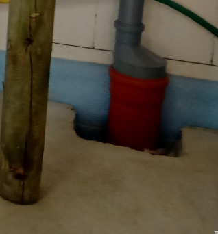

    Im Gerätehaus wurde ein etwa 20x15cm breiter Ausschnitt um das Kanalrohr freigelassen. Ich würde das ganze nun gerne verschließen, damit sich dort kein Schmutz mehr sammelt. Reicht dazu Zementmörtel, von dem ich hier noch ein paar Säcke rumliegen habe, oder sollte es echter Zementestrich sein? Der Estrich ist ca. 10cm stark, eine Dämmung gibt es darunter nicht.

    Ja

    Ja

    Ich würde das Loch mit Sand auffüllen und dann nur eine 2-3 cm starke Mörtelschicht einbringen. Dann ist es leichter dieses wieder zu öffnen wenn du da mal wieder dran musst.

    Das klingt nach einer sehr guten Idee.
