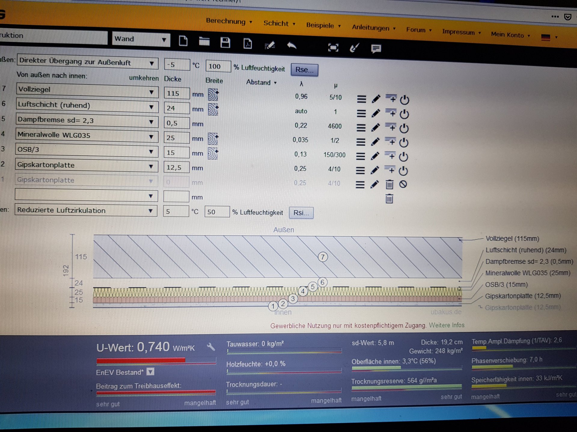

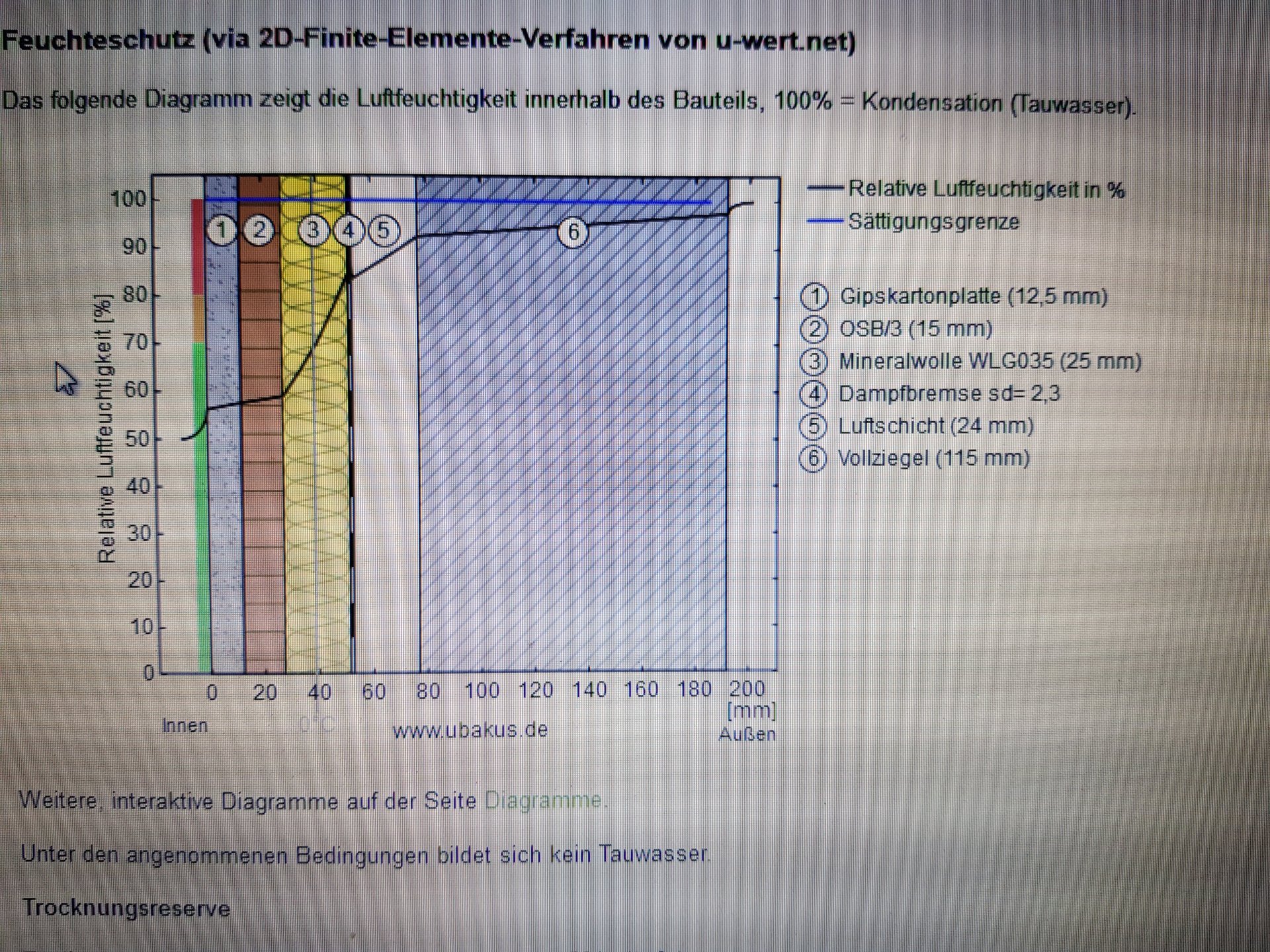

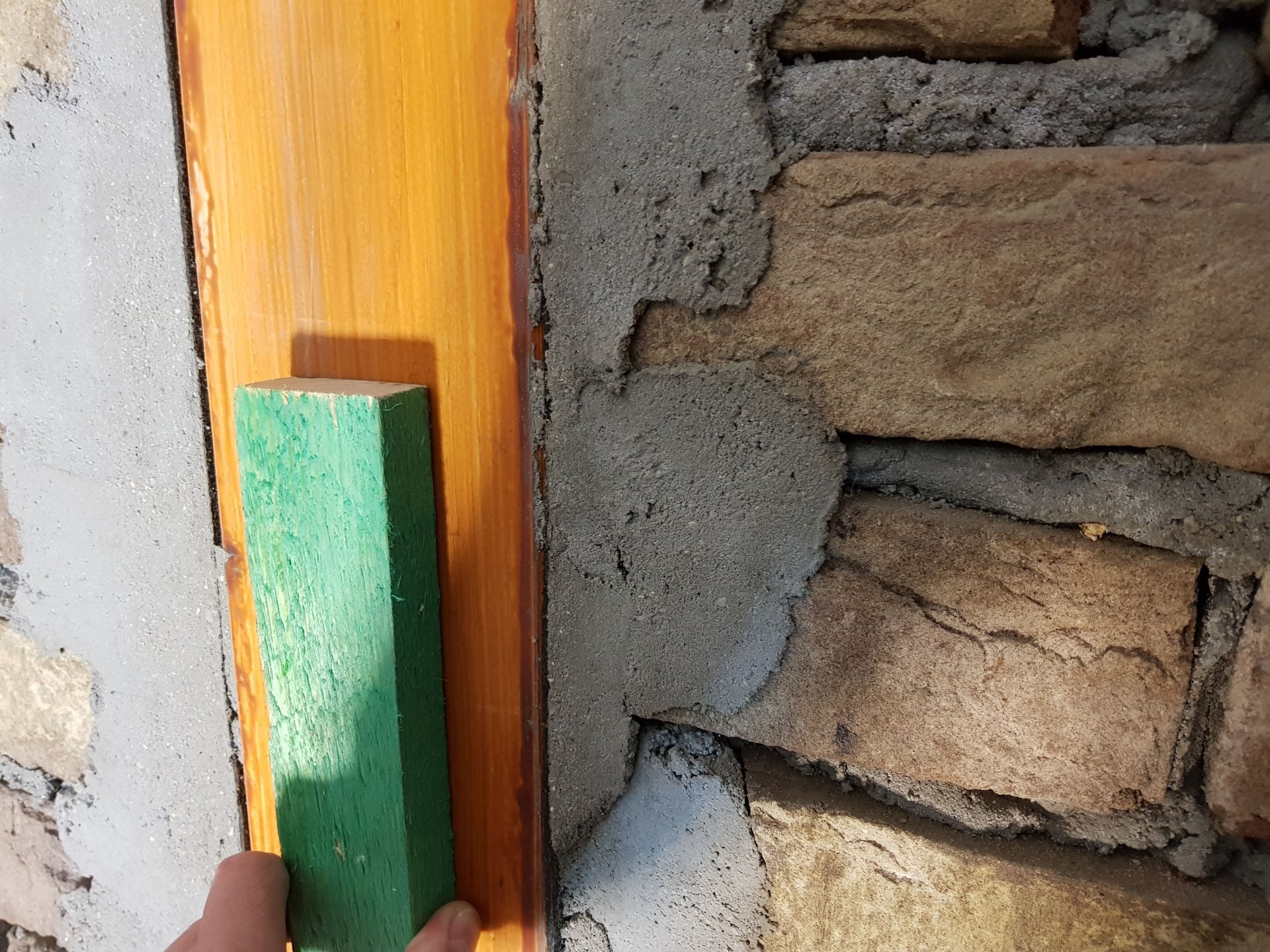

    Moin moin,
    nach langem stöbern und bemühen sämtlicher Suchmaschinen habe ich noch nicht die richtige Antwort für mein Problem gefunden und werde immer mehr verunsichert.
    Folgendes:
    Wir haben ein Carport (9x6m) und im hinteren Bereich ist der Geräteschuppen. Diesen haben wir mit den Verblender vom Haus ausmauern lassen(11,5er Stein). Nun möchte ich den Geräteschuppen innen verkleiden, evtl mit OSB oder Gipskartonplatten bzw. beides. der Raum wird höchstens mal kurzfristig mit einen Heizlüfter beheizt.
    Feuchtigkeit von innen ist wohl nicht das Problem sondern ehr von aussen. Deshalb habe ich dir Dampfbremse auch so wie auf den Bild angeordnet.
    Habe mal eine Variante im U-Wert Rechner erstellt. Ist das so in Ordnung oder muss die Wand von innen vorher verputzt werden ect.?
    Vielen Dank schonmal
