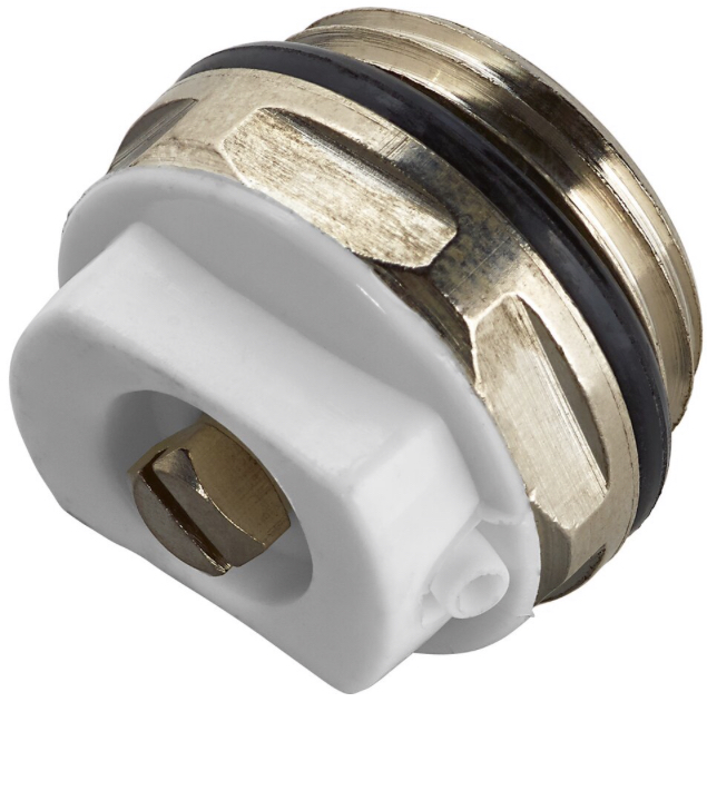

    Zum Entlüften lässt Du den Heizungsbauer kommen?
    Das musst Du doch selbst können.
    Da gibt’s am Ende des Heizkreisverteilers das kleine Entlüftungsventil und da kannst Du mit einem Vierkant oder Schlitzschraubendreher entlüften.

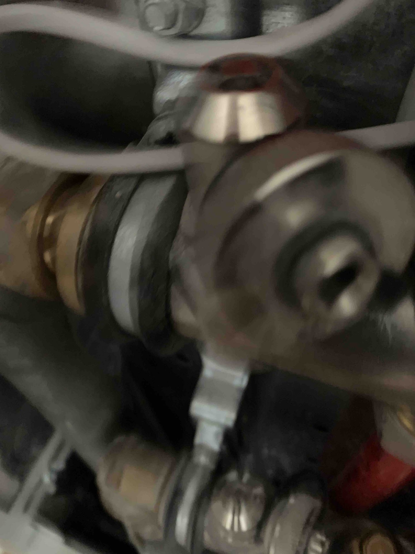

    Die Teile hier drehen?
  10. #10 Fred Astair, 26.12.2021
    12.437
    6.333
    Findest Du es in Ordnung, uns hier solchen unscharfen Mist anzubieten?
    Klar, musst Du die Entlüftungsventile aufdrehen, um die Luft rauszulassen. Dabei aber immer ein Gefäß drunterhalten und für ausreichenden Wassernachschub sorgen.

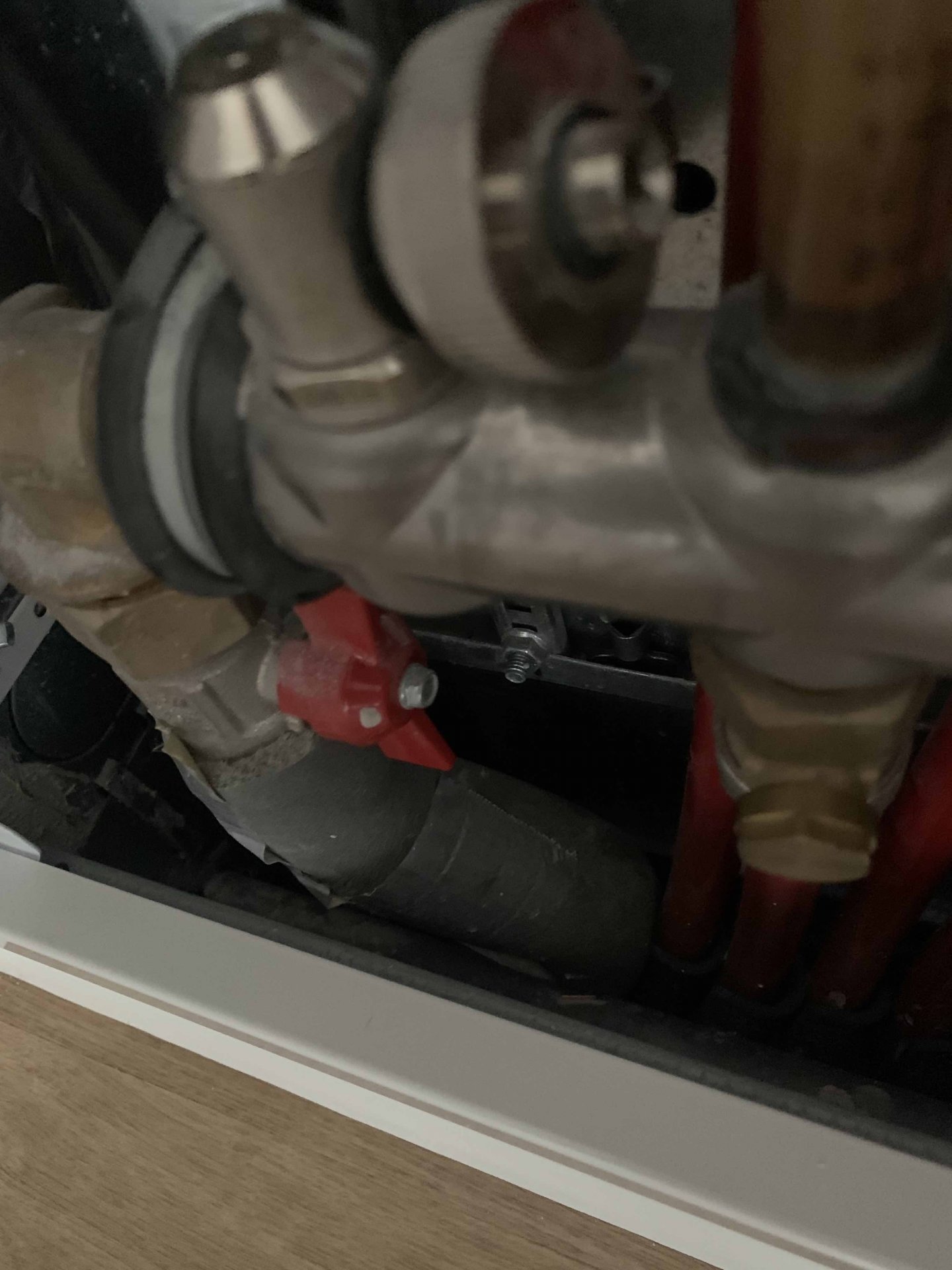

    Mach mal noch ein Foto vom anderen Ende des Verteilers.
    Stromneuling gefällt das.
  12. #12 Stromneuling, 26.12.2021
    Stromneuling
    Stromneuling
    24.12.2021
    39
    Was hat dir die Laune verdorben? Schlechtes Essen zu Weihnachten bekommen?
    O.K. mache ich

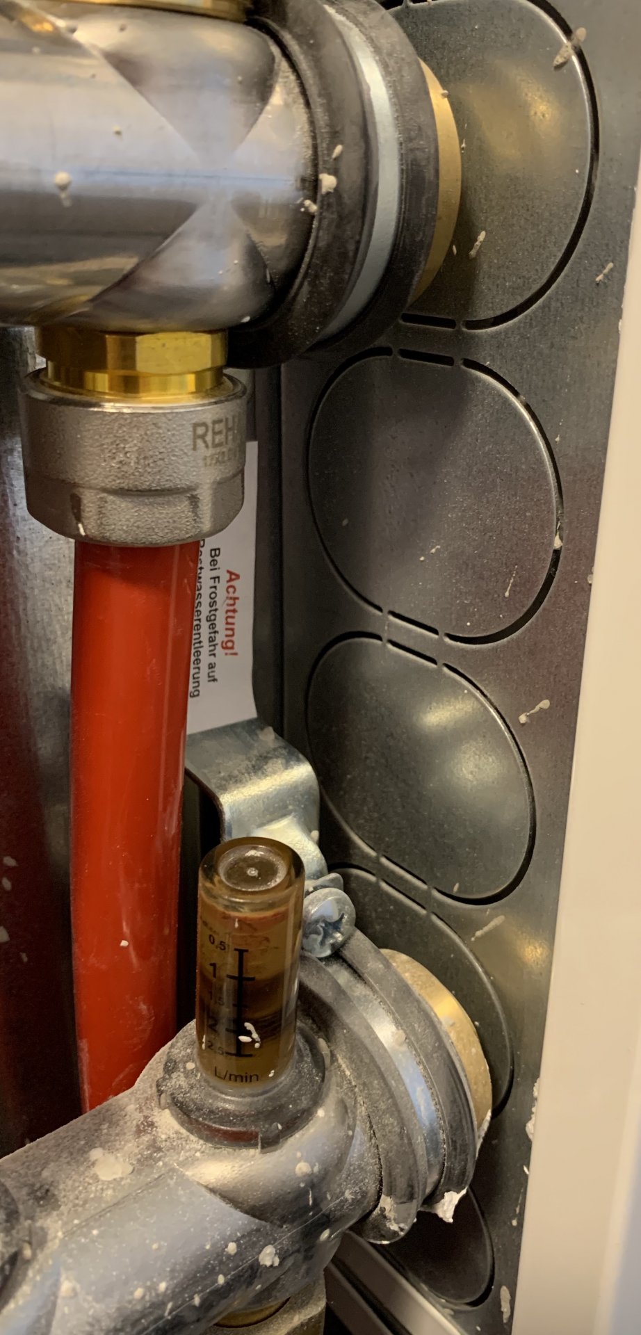

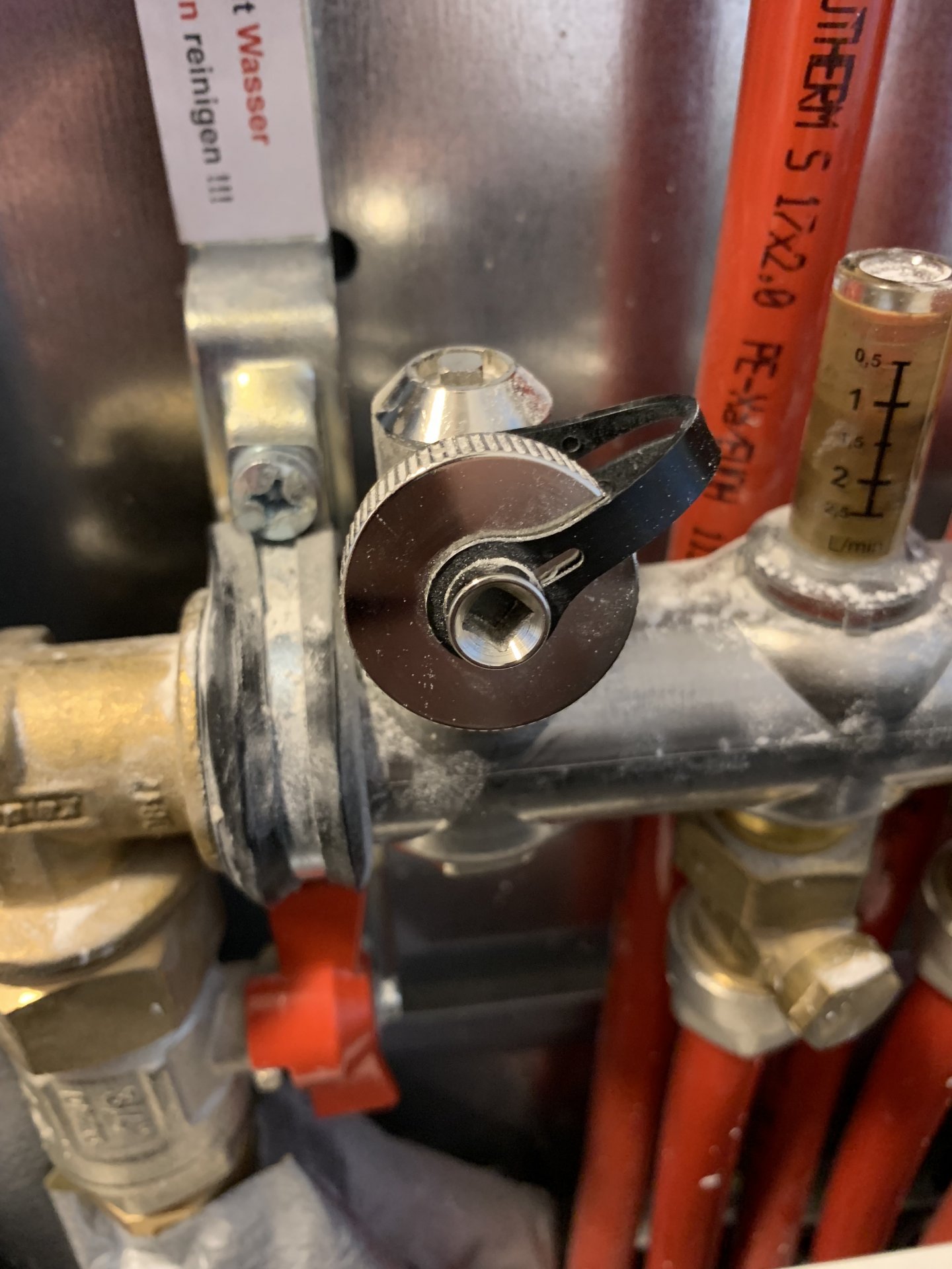

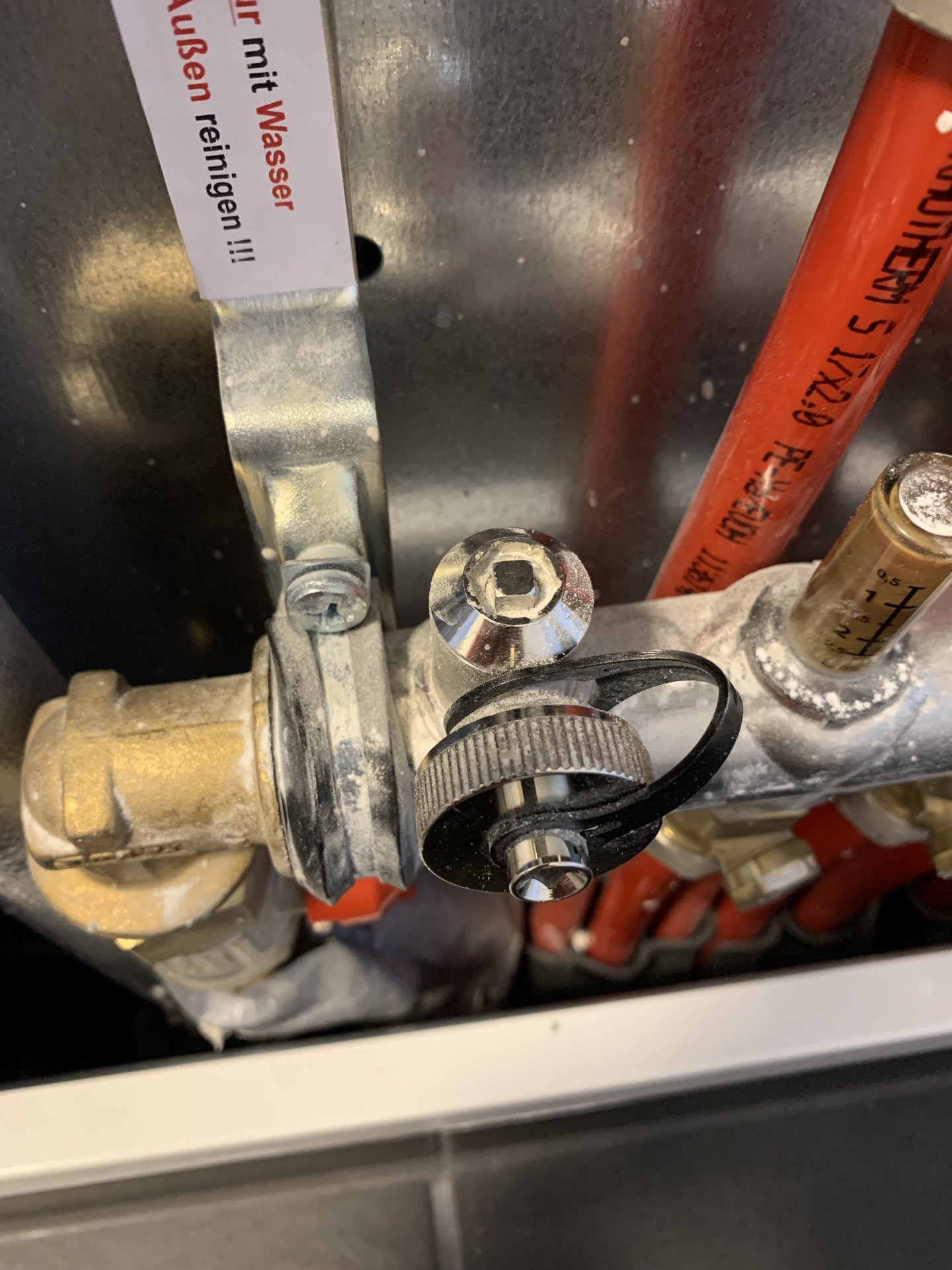

    Weitere Bilder. Am Ende sind nur 2 Schellen.
    Entlüften am Vorlauf oder Rücklauf? Die Vierkant ist am beiden dran?
    Muss auf den Tacosetter Durchfluss sein?
    Müssen die anderen Kreise geschlossen werden?
    Bei dem silbernen zu drehen sieht so aus als ob dort ein Schlauch angeschlossen werden kann, wenn ich das aufdrehe
  18. #18 Fabian Weber, 28.12.2021
    15.965
    6.257
    Ja das ist nicht zum entlüften, das sieht eher so aus.
