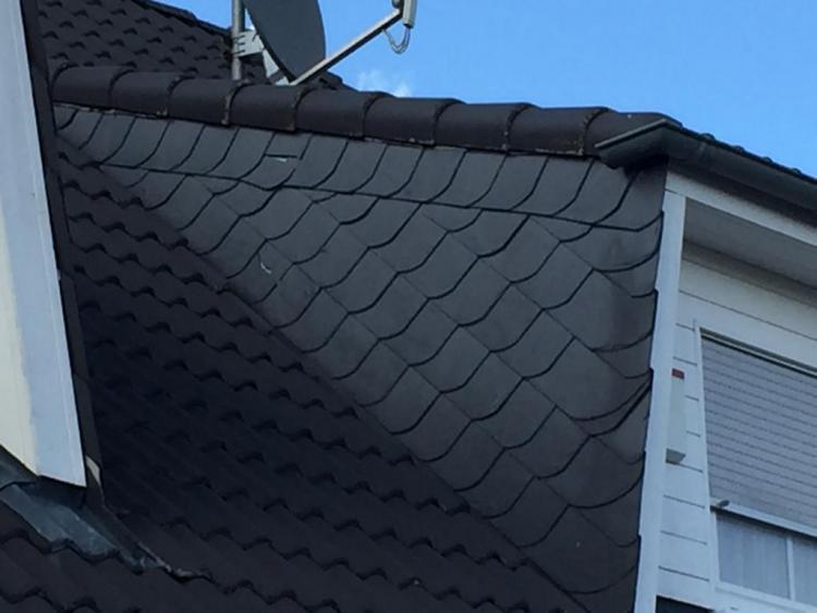

    Hallo und guten Morgen,
    ich habe eine Frage zum Thema Schiefer. Über den Winter sind an einer Dachgaube von unserem Haus zwei Schieferschindeln gerissen (evtl. Wassereintritt und dann durch Frost gebrochen?!).
    Wir möchten diese beiden Schindeln austauschen lassen, jetzt meine Frage: Muss dafür die gesamte Gaube abgedeckt werden? Oder kann der Dachdecker die Schindeln einzeln austauschen?
    Ich habe ein Bild von der Beschädigung gemacht.
    Danke schon mal vorab für Eure Antworten.

    Nein und Ja. Wahrscheinlich ist aber, dass die ein oder andere Schindel beim Austausch zu Bruch gehen könnte.

    Das Bild zeigt, daß die Abschlußreihe Schiefer unter dem Grat mit einem unterlegten Gratband überdeckt wird.
    Zwar kann man einen einzelnen Schiefer schon recht sicher austauschen (auch wenn dabei tatsächlich noch ein oder zwei weitere brechen könnten), aber der Anschluß an den Grat wird sich mit dem vorhandenen Gratband nicht herstellen lassen, ohne den Grat bis zum beschädigten Schiefer aufzunehmen.

    Es lassen sich beide Decksteine austauschen, kein großer Akt.
    Baudenkmal, du denkst zu kompliziert ;) Ich käme nie auf die Idee, für so einen Deckstein den Ort aufzunehmen...

    Und wenn die Gratrolle reißt?

    Dann warst du zu blöde... Man muß natürlich den Klebestreifen vorsichtig lösen und nicht wie ein Depp dran rumreißen.

    Allmählich fänd ich das spannend, dir dabei zuzusehen, wie du das machst. Das Flickeisen muß erst einmal an den Nägeln vorbeigeschoben werden, um die Nägel greifen zu können.
    Ich denke, das weißt du auch.

    Welchen Sinn und Zweck erfüllt die Gratrolle an der Stelle? Das Butyl könnte man mit einer scharfen Klinge nicht von der Schindel lösen? Anschließend mit Butyl aus der Quetschtube wieder verkleben? Den unteren Teil der gebrochenen Schindel könnte man nicht zerschlagen und ausreichend Spiel für das Nageleisen erhalten, ggf. die andere(n) Schindeln leicht Anlupfen? Oder ein Eisensägeblatt nehmen und den Nagel absägen?

    vielen Dank für die zahlreichen Antworten. Wir haben jetzt das Angebot von einem Dachdecker erhalten. Er möchte ca. 200,-- Euro zzgl. MwSt (inkl. An- und Abfahrt und Ersatzschindeln). Da wir uns - wie bereits erwähnt - hierbei nicht auskennen wollten wir noch fragen, ob der Preis in Ordnung geht.

    Der Preis geht okay. Wucher ist das sicherlich nicht. In der Regel liegt n Handwerkerstunde um die 50 Euro, rechne mal das Gleiche als Anfahrt - kann auch mehr sein. Die Schindeln sind preislich Peanuts und je nachdem was einen da noch erwartet - das passt schon.

    wenn dein Dachdecker mind. 45 Minuten Anfahrtsweg hat kommt das vielleicht hin mit den 200€ + Märchensteuer. Wenn er aber bei dir im Ort wohnt ist es schon eine Frechheit für max. 30 Minuten Arbeit (und das ist schon großzügig gerechnet) soviel Geld zu verlangen.
    @ Baudenkmal
    was spielt denn der Klebestreifen für eine Rolle? Da die Firststeine fast bündig mit dem Gratband sind ist es für die Regensicherheit unerheblich ob das Band klebt oder nicht. Mit einem Cuttermesser das Klebeband lösen den Schiefer rausholen, neuen Stein einbauen, fertig. Sollte das Band ein wenig abstehen dann ein Tupfer Silikon drunter und das war´s.
    Jeder halbwegs vernünftige Dachdecker sollte das im Halbschlaf erledigen.
