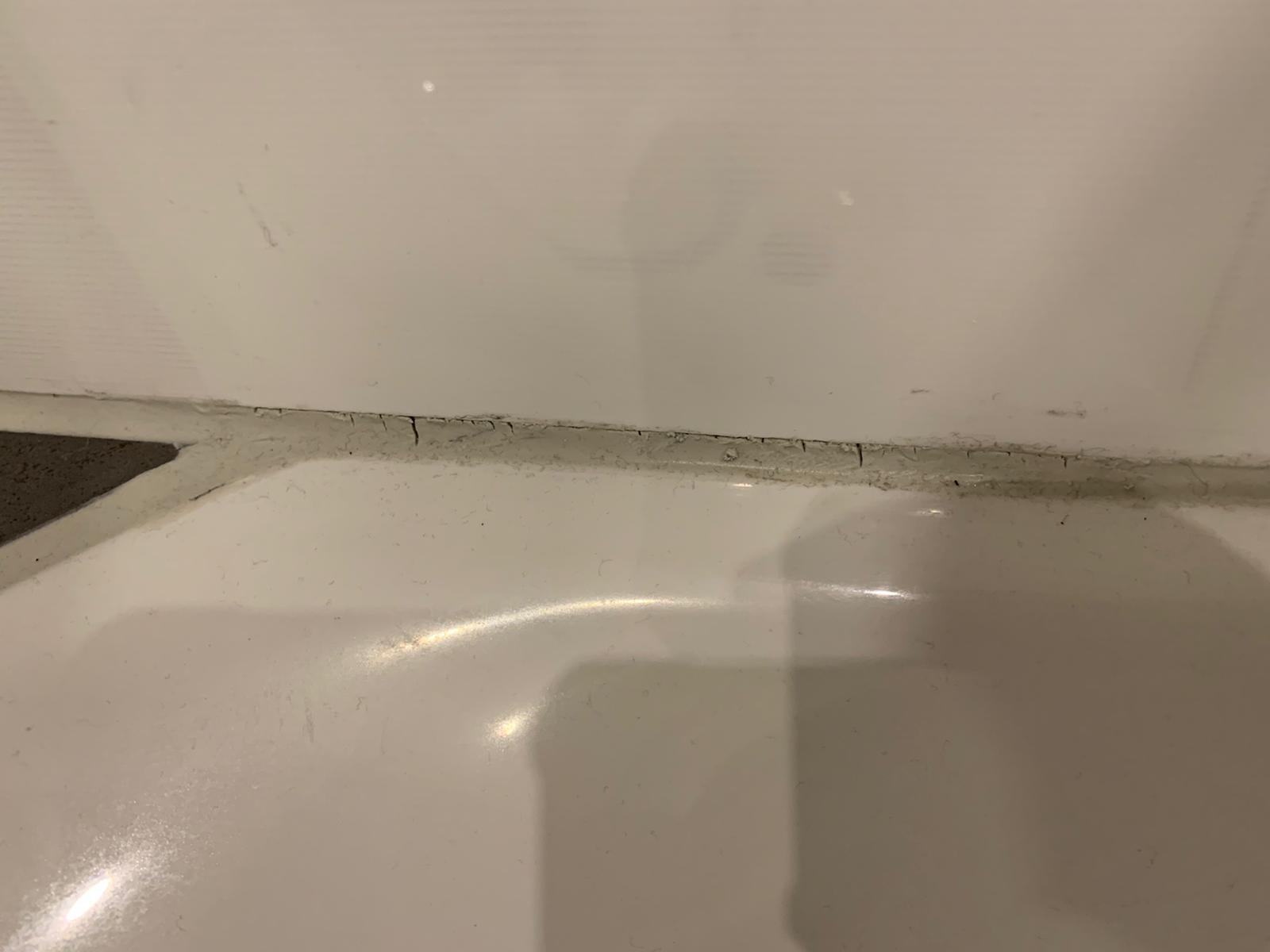

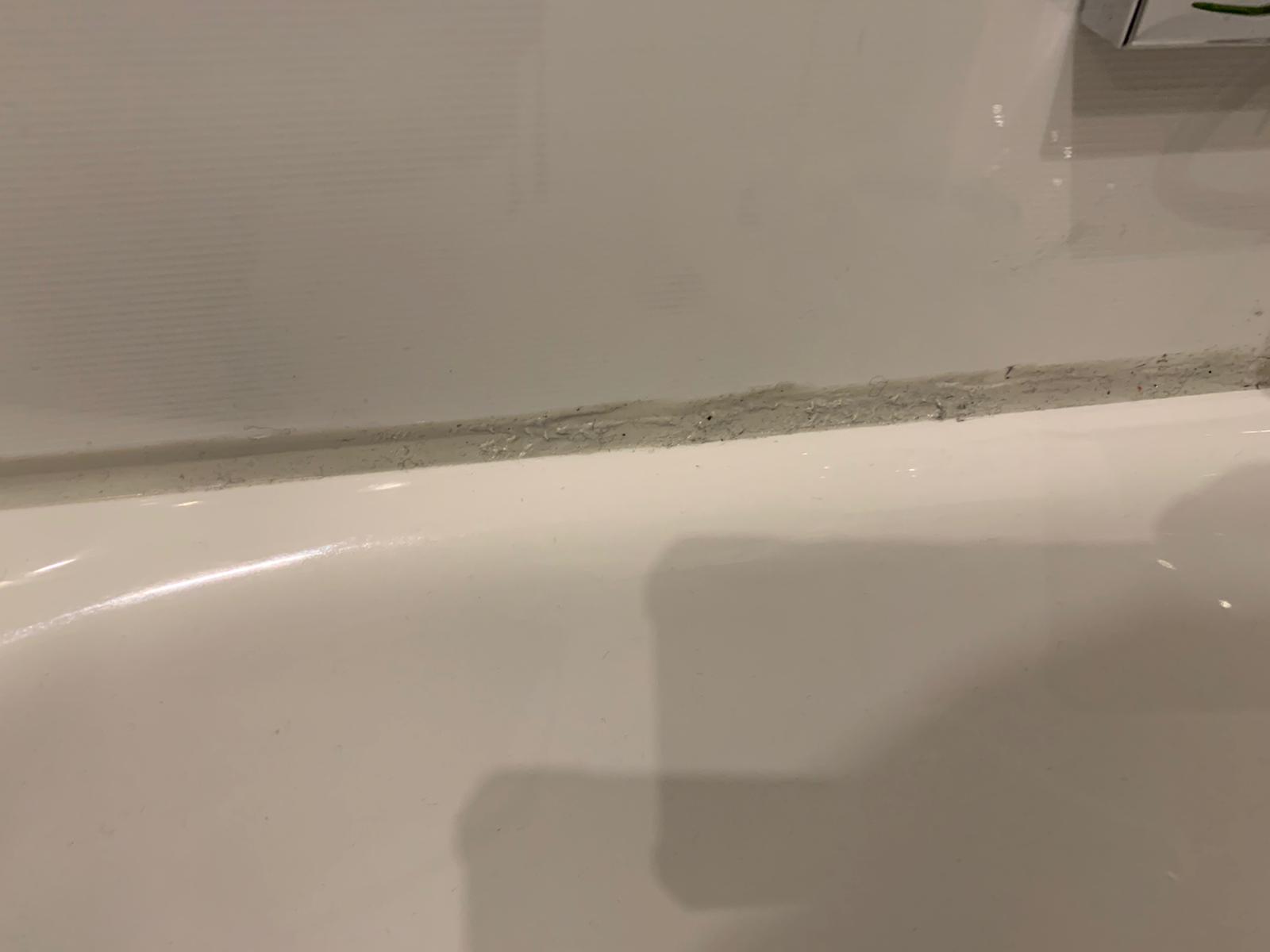

    als ich vor 5 Monaten aus meiner Eigentumswohnung (BJ 2015) ausgezogen bin, habe ich im Bereich der Badewanne die Silikonfugen neu gemacht (die Badewanne scheint sich gesetzt zu haben und die Fugen haben sich an manchen stellen von der Wanne gelöst). Gestern habe ich von meinen Mietern folgende zwei Fotos bekommen. Die von mir neu gemachten Silikonfugen sind "rissig" und sehen irgendwie "weich" aus. Hat von euch jemand eine Meinung dazu woher das kommen kann? Falsche Verarbeitung meinerseits oder aber falsche Reinigung seitens der Mieter?
    Ich habe das Silikon damals zuerst ausgekratzt und danach die Reste mit SOUDAL Slikonentferner entfernt, gereinigt und die Fugen mit OttoChemie Silikon neu gemacht.

    Material überlagert, mal Frost bekommen?

    Die Mieter können nichts dafür.
    Schlechtes Material, schlecht verarbeitet.

    Puh, frost durchaus möglich. Das Silikon lag damals bei kalten Temperaturen ein paar Tage in der Packstation. Danke für eure Antworten bisher.

    Und falsche Farbe. Wer will an dieser Stelle eine auffällige Silikonfuge.
    Wanne hat sich gesetzt? Wenn Styroporträger drunter evtl. ja, ansonsten eher der Estrich!
    Wanne würde damals 3/4 befüllt montiert und verfugt?

    Entscheidung hat damals der Fliesenleger getroffen und verfugt, daher auch keine Ahnung ob die Wanne damals befüllt verfugt wurde.

    Hattest Du Wasser in der Wanne als Du silikoniert hast? Das ist nämlich der klassische Schaden, wenn es ohne die Last des Wassers gemacht wurde.

    Ich hatte kein Wasser in der Wanne, aber nicht einen Riss nach 3,5 Jahren. Wieso sollte man das auch haben? Dann müsste es ohne Wasser nachher ja auch reißen, wenn das Teil so ein Bewegungsverhalten hätte.

    Nee dann drückt es nur ein bisschen...
