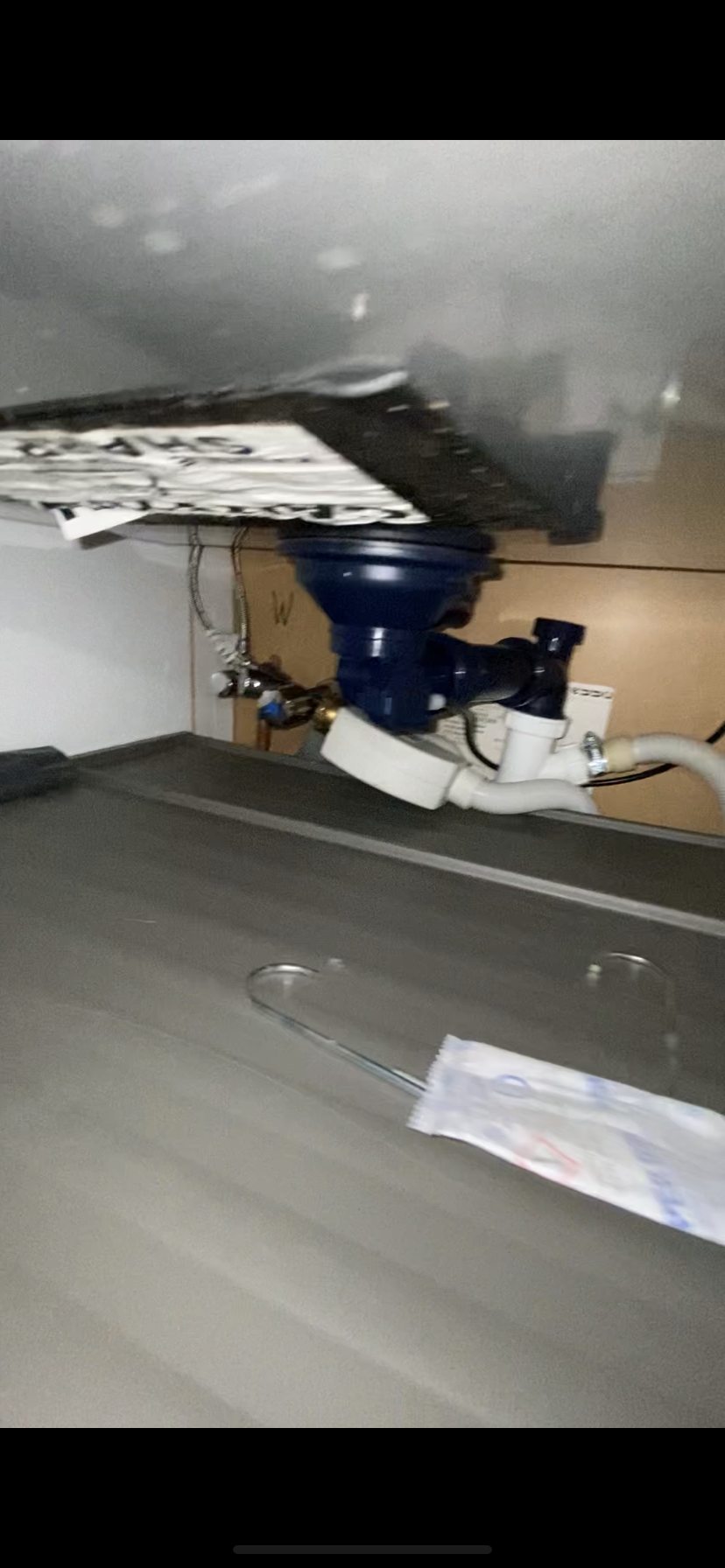

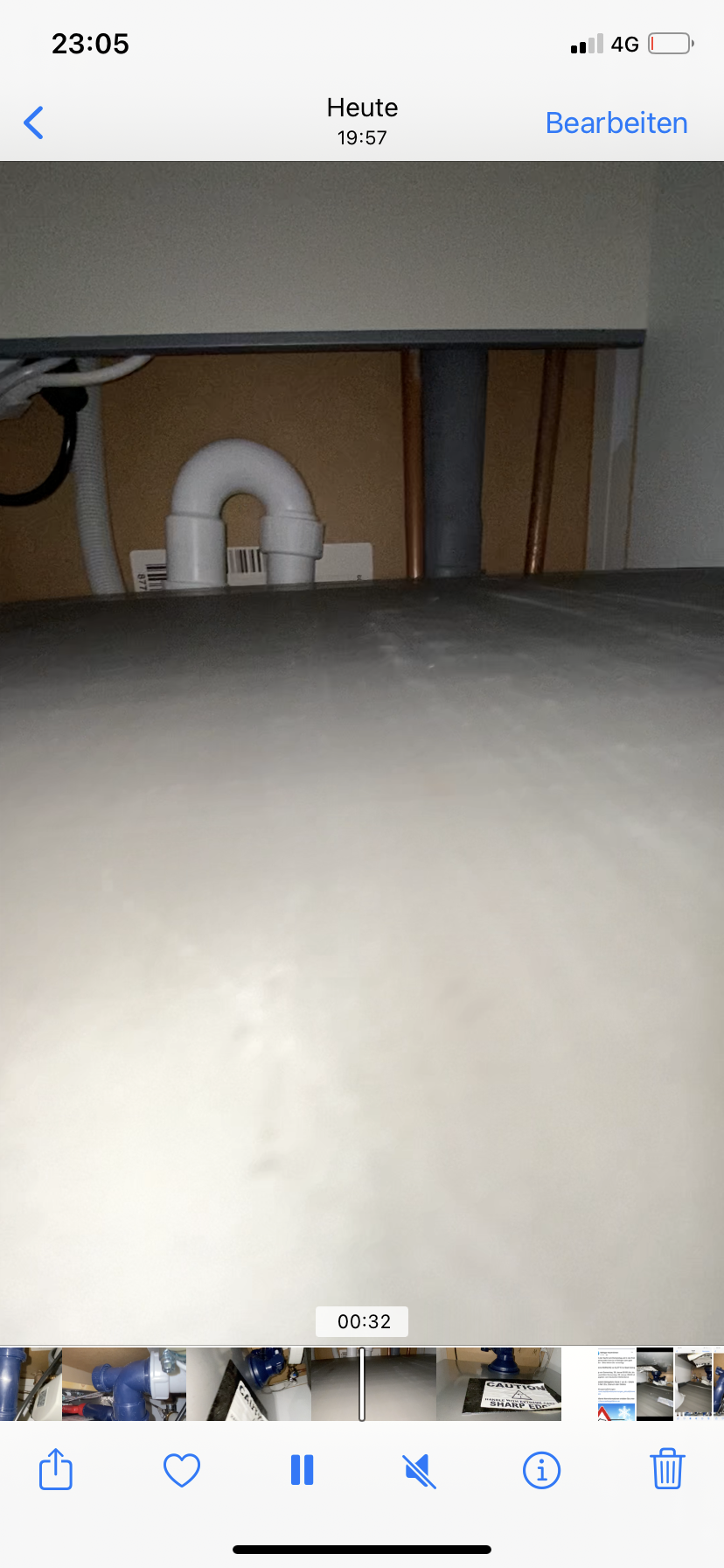

Diskutiere Geruch Abflussrohr im Sonstiges Forum im Bereich Haustechnik; Hallo zusammen, aus dem Überlauf des Waschbeckens in der Küche kommt ein übler Geruch. Ich VERMUTE, dass meine FBH daran Schuld ist. Wegen der...
  1. #1 Shareef, 25.01.2023
    Shareef
    Shareef
    29.06.2019
    377
    aus dem Überlauf des Waschbeckens in der Küche kommt ein übler Geruch. Ich VERMUTE, dass meine FBH daran Schuld ist. Wegen der Wärme…

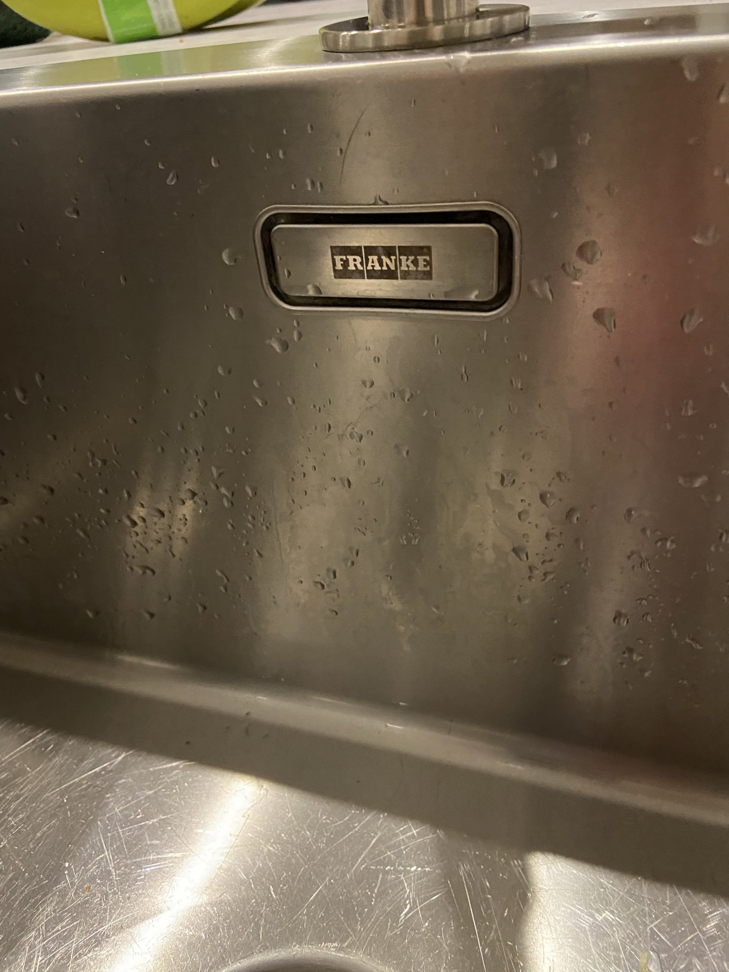

    Gibt es eine Möglichkeit diesen Geruch zu unterbinden?
    Der Geruch kommt von da, wo Franke drauf steht:
  2. #2 Blackpiazza, 25.01.2023
    Blackpiazza
    Blackpiazza
    19.06.2019
    523
    200

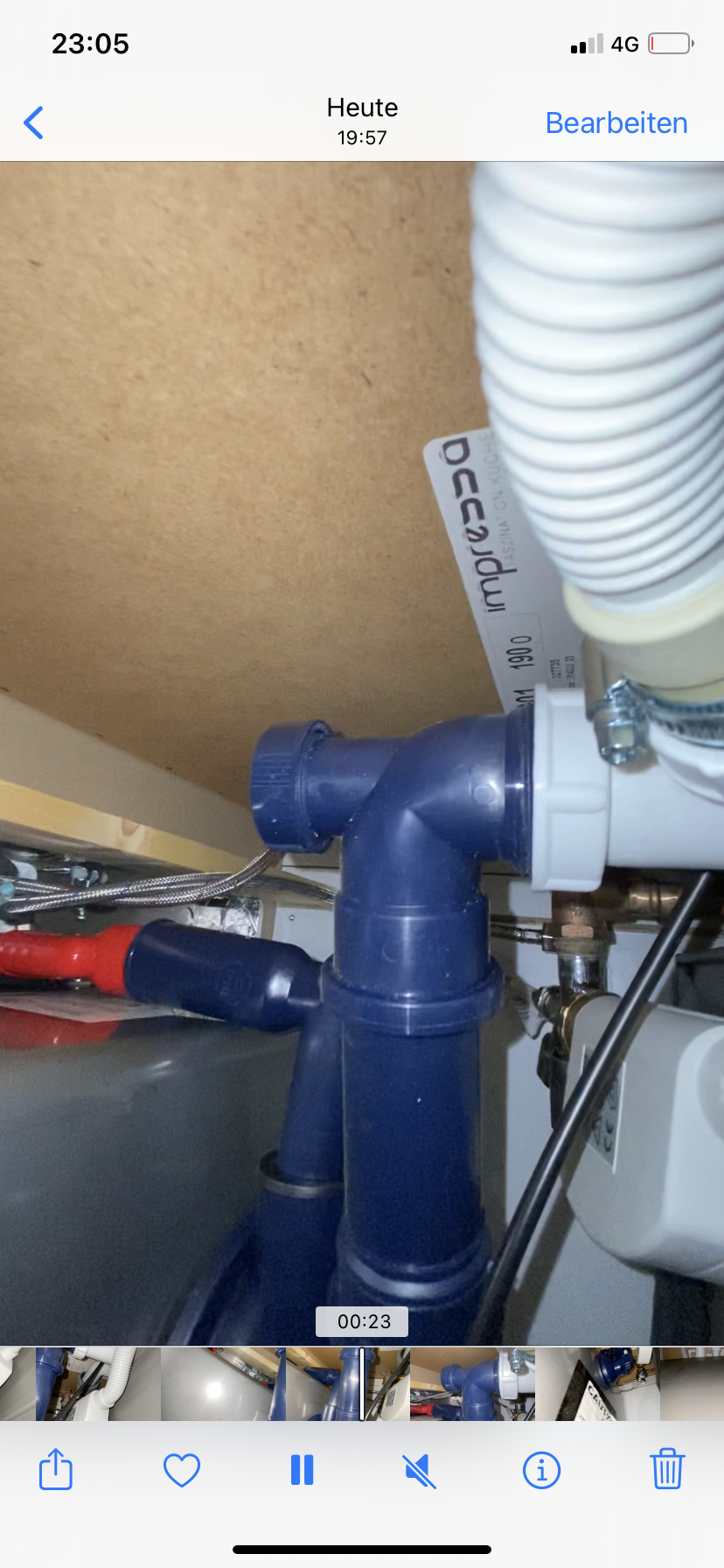

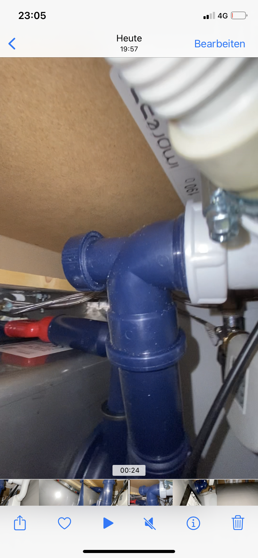

  12. #12 Fred Astair, 25.01.2023
    12.897
    6.724
    FBH kannst Du ausschließen. Die betreibst Du doch nicht mit 80° oder mehr und wenn der WT täglich benutzt wird, schon gar nicht.
    Wie ist denn der Überlauf angeschlossen?
    Mach doch mal ein paar Fotos davon, wie es unter dem WT aussieht.
    Habe da schon die wildesten Konstrukte gesehen.

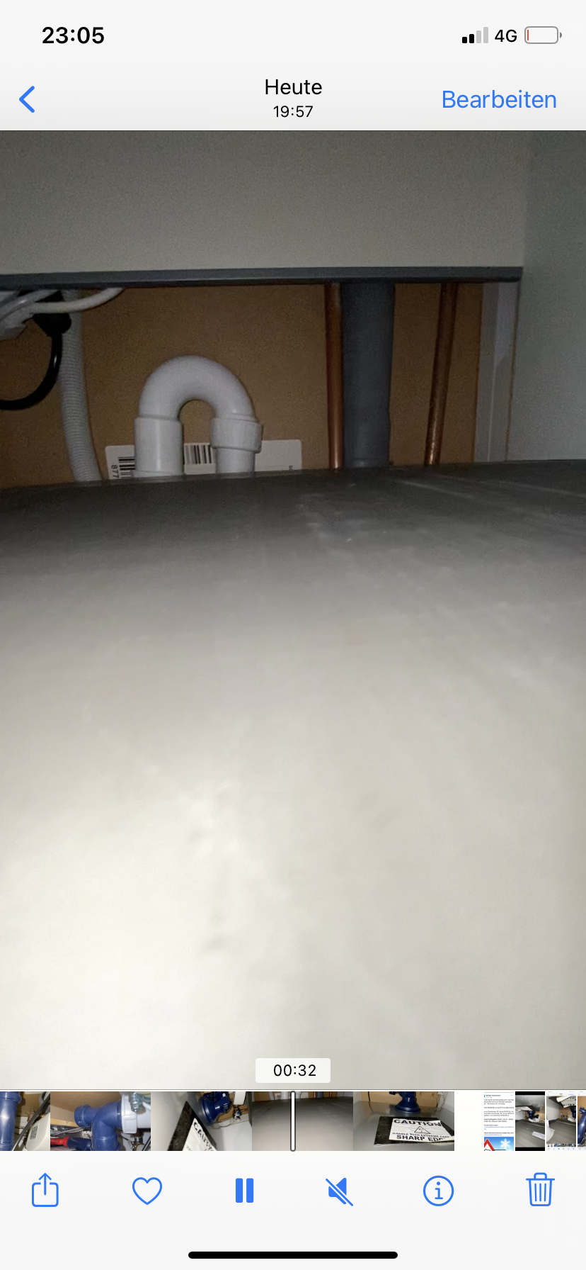

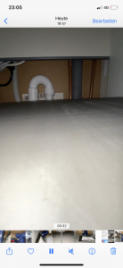

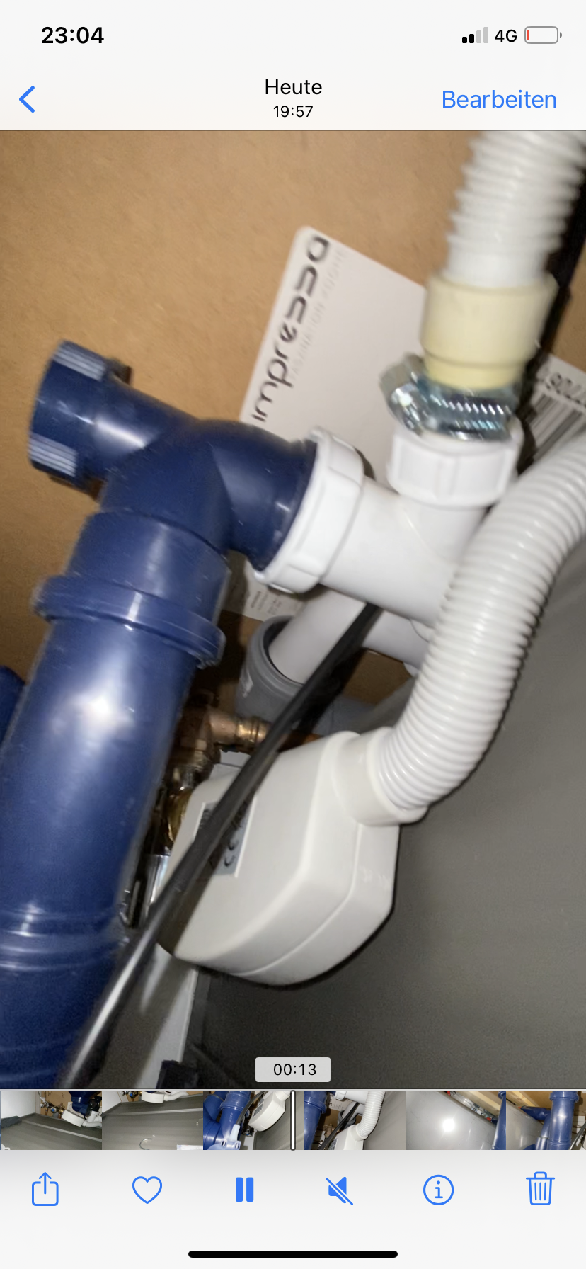

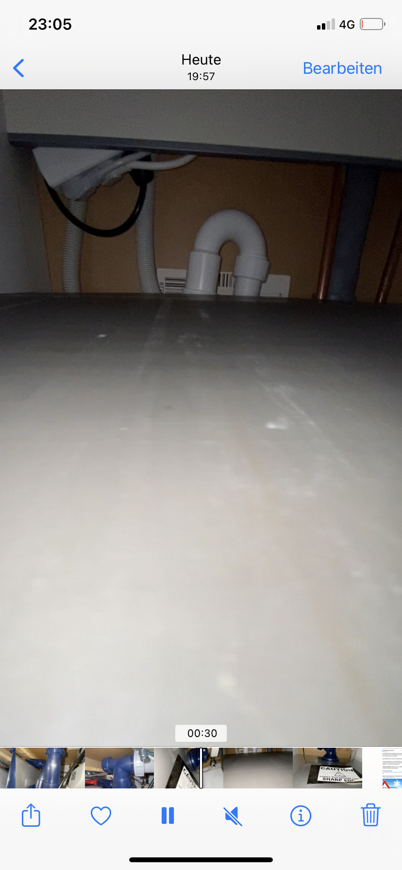

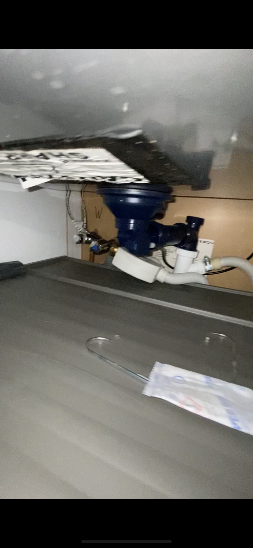

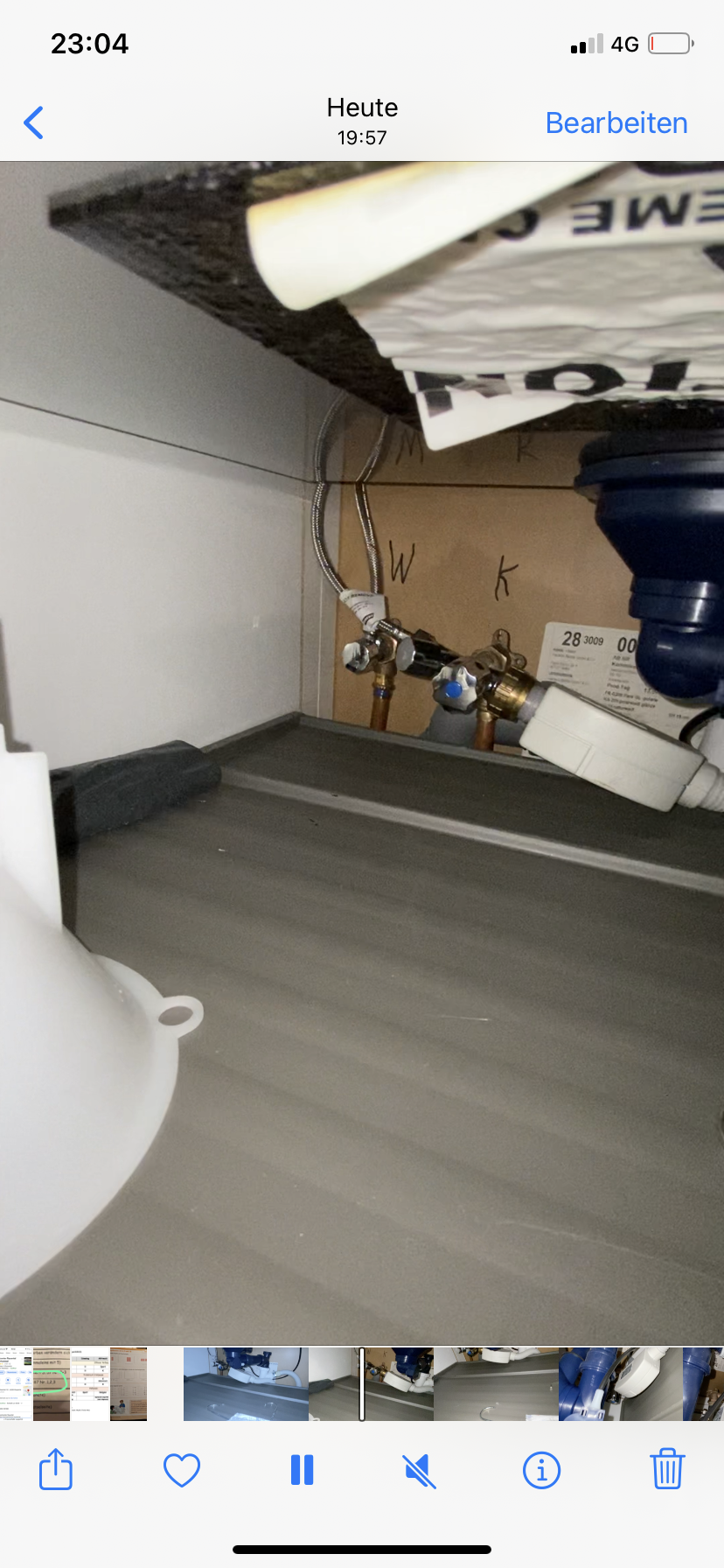

    Habe ein kurzes Video gemacht, weil man da nicht so gut reinkommt:

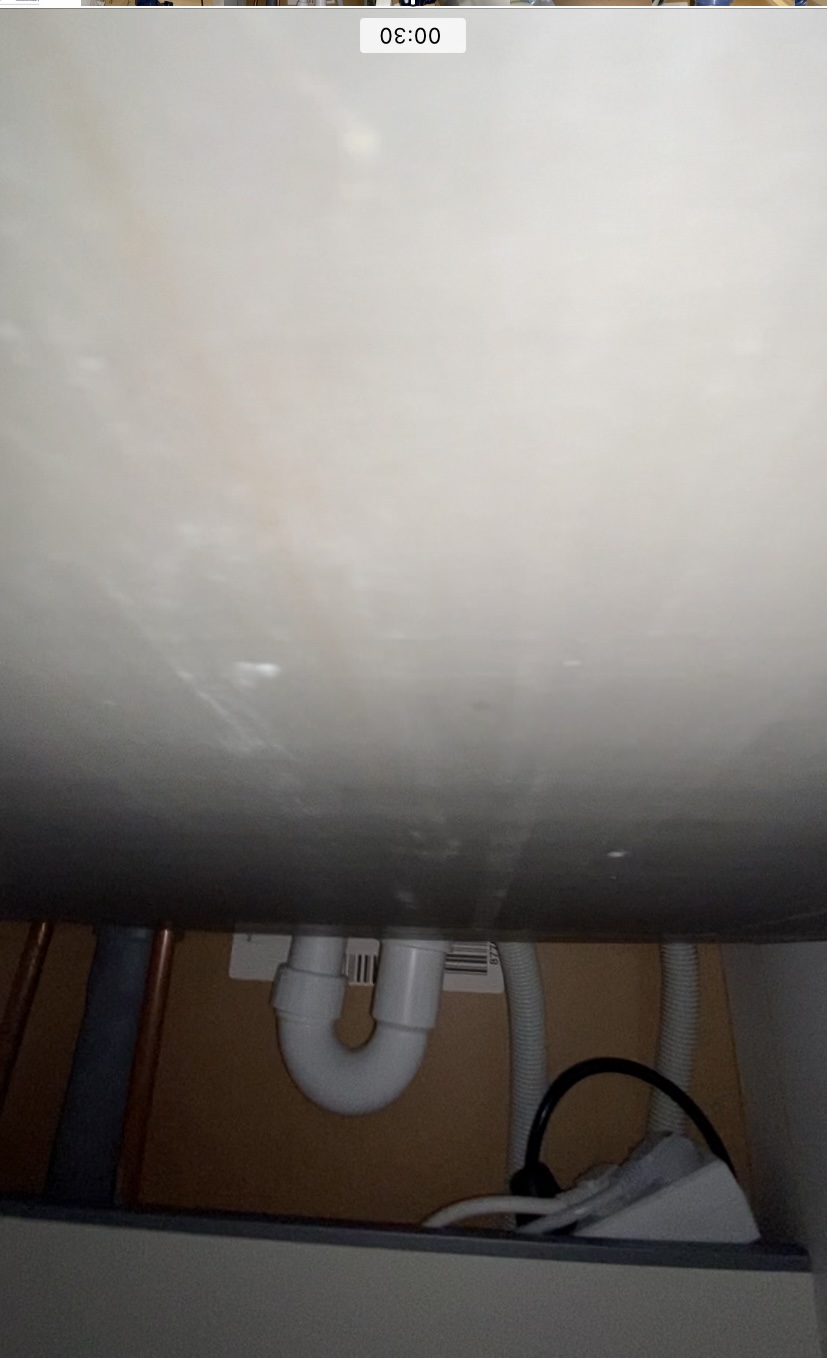

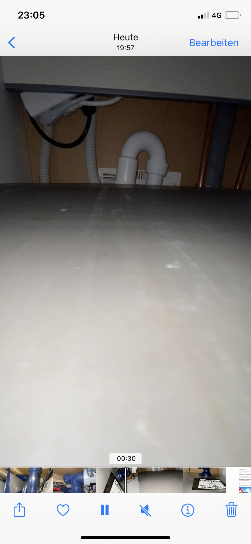

  15. #15 Shareef, 25.01.2023
    Shareef
    Shareef
    29.06.2019
    377

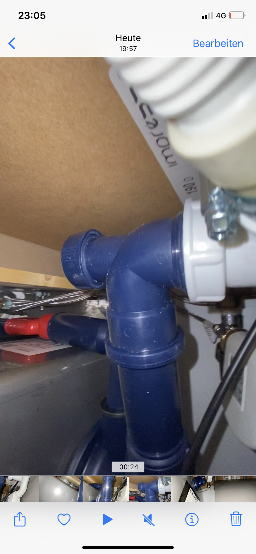

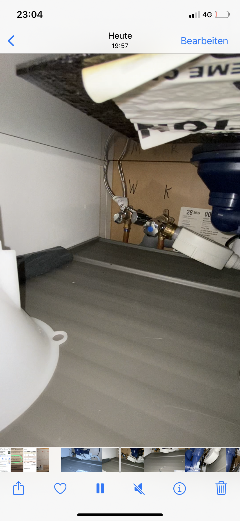

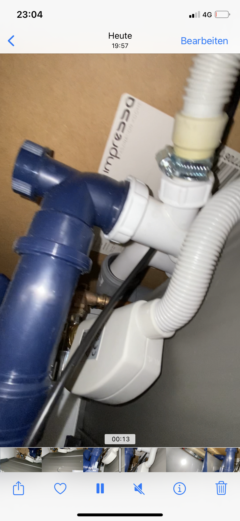

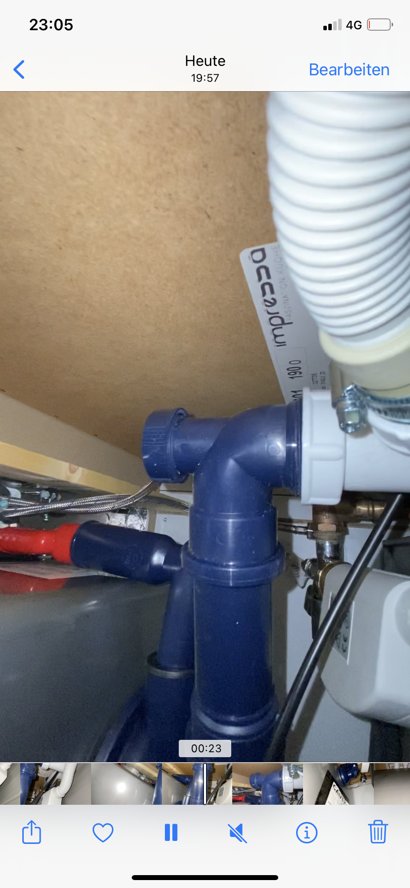

    8920AF95-9D74-4BB1-8909-5A744385D34C.png 074041AB-E0F0-402F-BD5A-7427008A0074.png E0B34E97-B1C1-42B1-9C93-B315E0CCBCD0.png 3F23B6F1-0332-4903-AAC5-75744AE8DBD7.png 5AEE0645-D8EB-413C-B5B1-8BBF079A41F9.png A3C0EC8E-4D82-4D4F-8B00-8D700A4A0DDA.png 2B4BBDFE-1613-4746-9BFB-E41D95296442.png
  16. #16 Fred Astair, 25.01.2023
    12.897
    6.724
    Auch wenns da wie bei Luis Trenker unterm Sofa aussieht, kannst Du reinmalen, wo der Überlauf herkommt und was unten und oben ist?

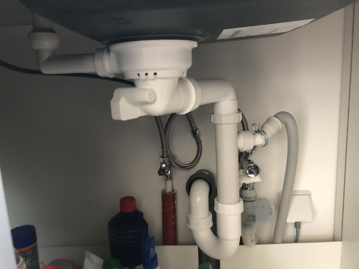

  18. #18 Tilo, 26.01.2023
    Tilo
    Tilo
    15.10.2022
    1.670
    531
    Dipl.- Bauingenieur
    Dresden
    Hallo

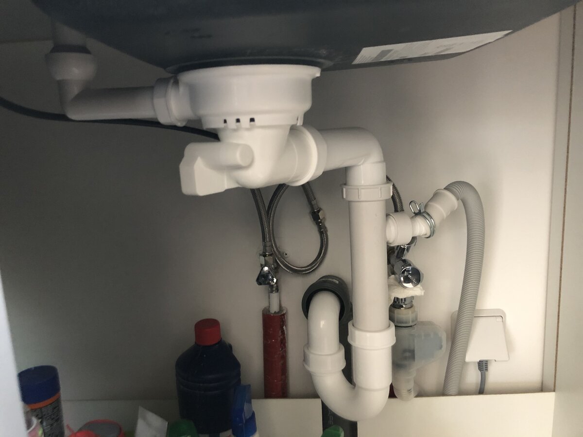

    Das ist doch eine Küchenspüle mit Anschluss Geschirrspüler? Also haben wir es ja mit Fett und Essenresten zu tun und die sind es, die stinken.
    Einen Siphon wird die Spüle ja bestimmt haben. Leider auf den Fotos nicht zu sehen. Den abbauen und ordentlich reinigen.Der Siphon funktioniert als Geruchssperre durch das Wasser welches in diesem immer drinnen stehen muss.
    So muss es unter deiner Spüle aussehen. Dann klappt das auch.

    Habe auch einen Siphon

    Ich erkenne da nichts, was grundsätzlich falsch an der Abwasserinstallation ist. Man sollte halt darauf achten, dass die waagrechten Rohrverbindungen zum Überlauf und zum Siphon auch leerlaufen und sich dort keine Pfützen bilden können. Das Gefälle kann an auf den Bildern nicht abschätzen.
