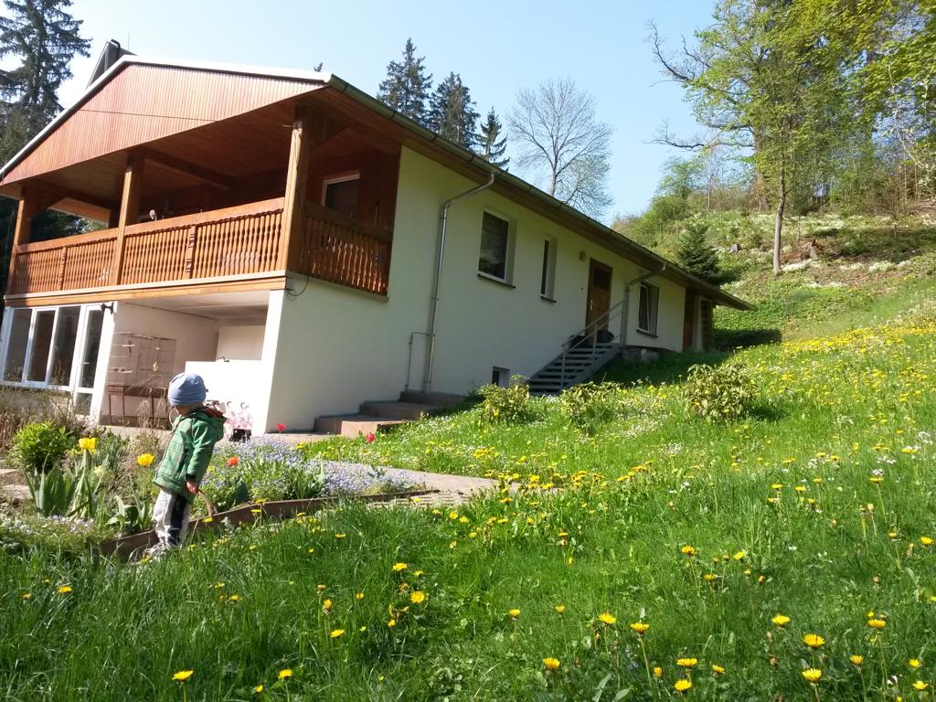

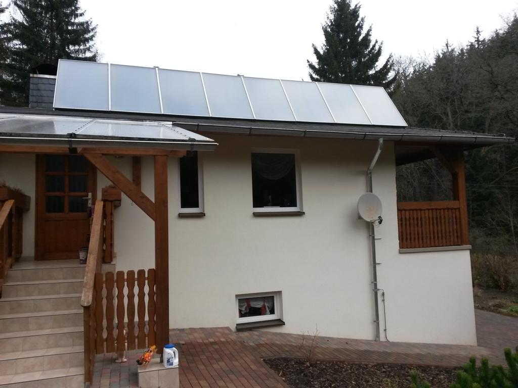

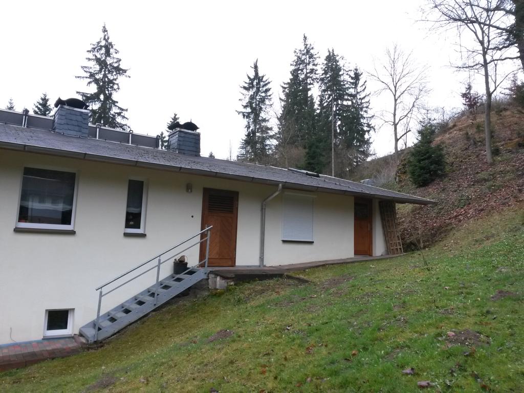

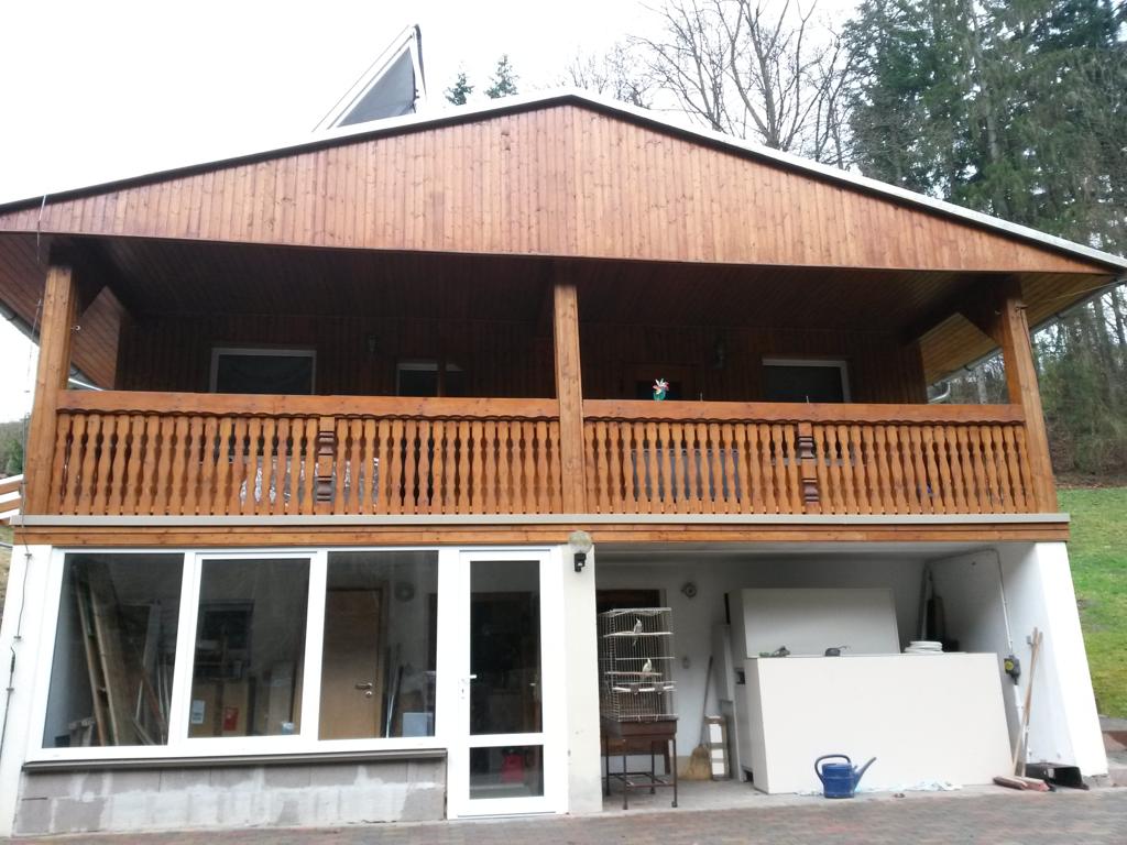

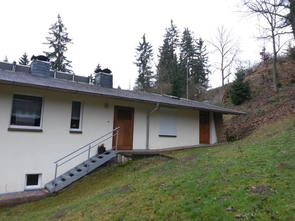

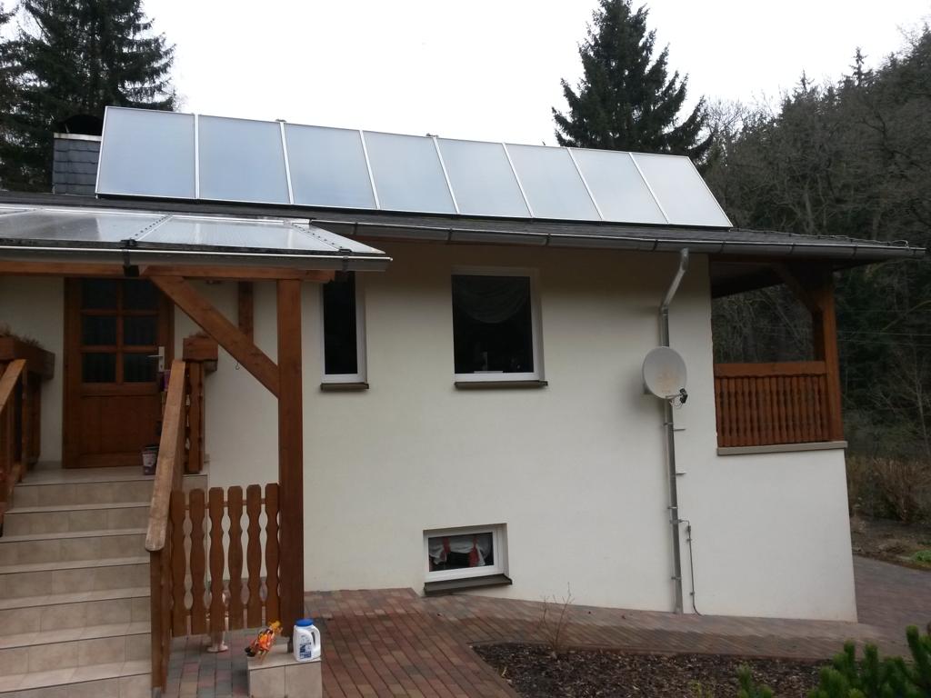

    Hallo Allerseits,
    ich habe in Thüringen ein Massivhaus in Hanglage (siehe Bilder).
    Das Haus ist in den Hang hineingebaut und im UG aus Beton-Holblocksteinen (oder wie man so etwas bezeichnet) und im OG aus Gasbeton.
    Die Dachkonstruktion ist ein Brettbinderdach , dass man nur per "kriechen" begehen kann.
    Ich überlege, ob es sinnvoll und machbar ist nochmal eine komplette vollwertige Etage aufzustocken um Wohnraum zu gewinnen. Die Grundfläche des derzeitigen OGs beträgt ca. 105qm
    Es gibt ja wohl mehrere Varianten: Fertigbauweise (Holzständer/ Holztafeln), Mauern oder vielleicht auch eine Art Stahlbau.
    Wenn man also das jetzige Dach entfernt, aufstockt, eine Treppe einbaut und dann je nachdem Flachdach oder wieder Satteldach drauf macht und im neuen OG 1 Bad und ansonsten alles Wohnräume mit jeweils Standardqualität herrichtet, sodass alles gegeben ist (also Elektrik, Wasser/ Abwasser, Fußbodenheizung und Bodenbeläge mit ca. 60€/ m² inkl. Verlegen, Malerarbeiten, Türen) kann mir jemand zumindest mal eine absolute Pi x Daumen Rechnung an die Hand geben, in welcher preislichen Größenordnung man sich da bewegt, wenn alles durch Firmen ausgeführt wird?
    100T€, 150T€, 200T€, 250T€ ...?
    Beste Grüße

    Vermute eher mal Richtung 250T
    einfach mal Neubau kosten 2500 / qm auf ca 100 qm geschätzt . Pi mal Daumen
    anbau hangseitig fände ich falls machbar interessanter
    Groß genug scheint das Grundstück ja zu sein ?

    als erstes, wenn noch nicht geschehen, klären ob und was du anbauen darfst,
    dann einen Architekten unter Hinzuziehung eines Statikers holen der eine Bestandsaufnahme
    macht

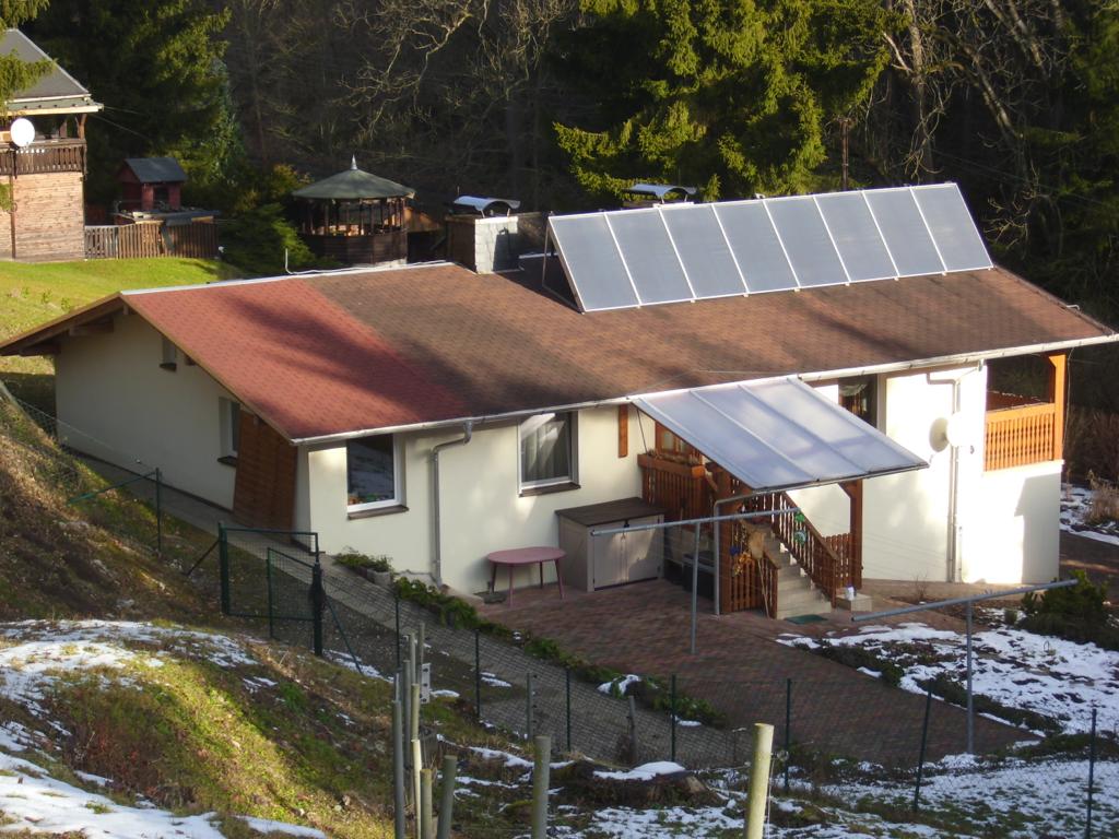

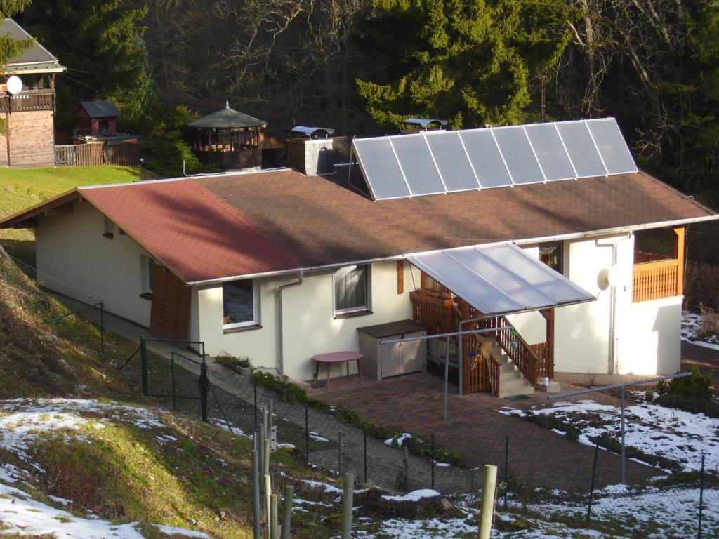

    Mein "ferndiagnostischer erster Eindruck" ist ehrlich gesagt der einer ausgeuferten Ferienhüttenbebauung. Nicht, daß Du da am Ende noch den Amtsschimmel auf dumme Gedanken bringst, mal ganz genau hinzuschauen, an den Rand Deines Bauantrages "Außenbereich ?" dranzuschreiben und Dir und Deinem Nachbarn zumindest zu verfügen, ganzjährig dauerwohnsitzend hättet Ihr da garnichts zu suchen. Haben sich da mal zwei Jagdkameraden ihre Paradieschen Marke Weißjakeiner geschaffen ?
