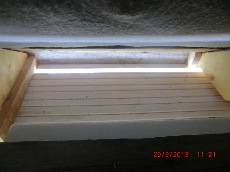

    Moin,
    ich möchte mein Dachgeschoss dämmen und bin mir nicht sicher, wie weit man die Dämmwolle in den Gesimskasten schiebt. Der Kasten ist mit einem Lüftungsschlitz versehen, der ja sicherlich frei bleiben muss, oder? Vom Gefühl her hätte ich die Wolle in etwa bündig mit der Aussendämmung der Hauswand abschließen lassen- Anbei ein Bild zur besseren Beurteilung.

    im großen und ganzen hast du damit recht. Die restlichen Randbedingungen überprüfe ich jetzt mal nicht, die Lage der Dämmung stimmt aber.

    wie tief ist ok-wdvs unter ok-fusspfette?
    wie sieht das wand-wdvs im bereich der sparren/latten aus?
