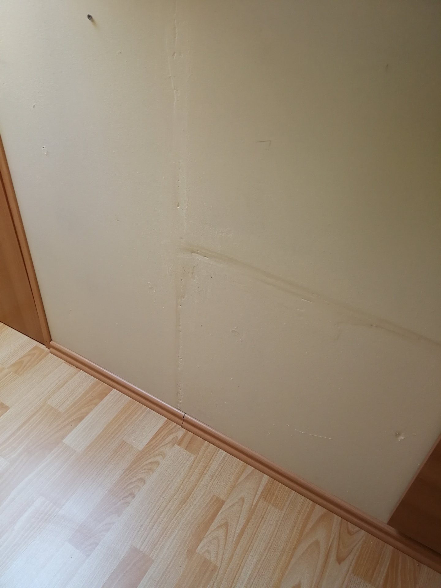

    unser gekauftes Haus hat im Dachgeschoss Rigipsplatten verbaut, die verspachtelt und gestrichen wurden.
    Es ist keine Tapete drauf oder dazwischen...
    Leider ist die Ausführung der Spachtelung sehr schlecht.
    Ich wollte nun alle Fugen neu verspachteln, schleifen und dann die ganzen Wände neu streichen.
    Kann ich auf direkt auf die Farbe spachteln ?
    Muss dann nochmal grundiert werden ?
    Vielen Dank für eure Antworten

    anders herum, dann die Fugen nochmal schleifen

    Ok, erst Fugen schleifen, spachteln und dann nochmal schleifen und ggf. wiederholen.
    Muss ich noch grundieren ?

    müssen, nicht aber ich würde Tiefengrund vorstreichen um evtl. Farbunterschiede von der Fläche zu
    der Spachtelung vorzubeugen
    Trockenzeit beachten
