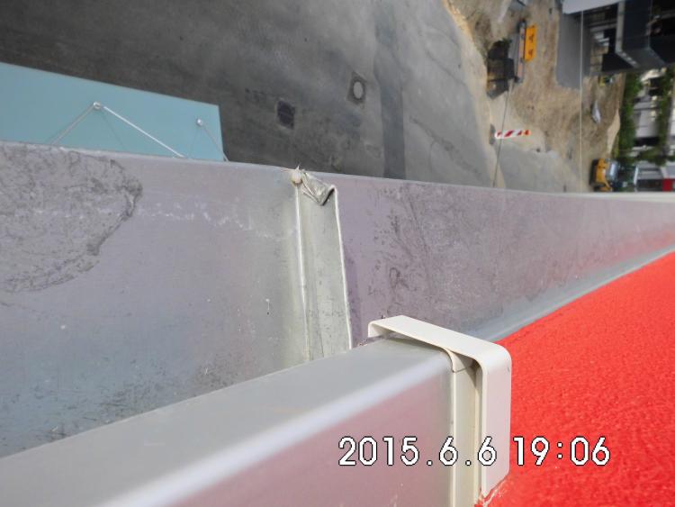

    Hallo
    ich habe mein Haus umgebaut – Satteldach zum Pultdach

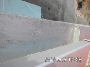

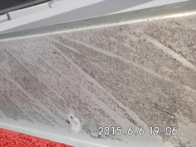

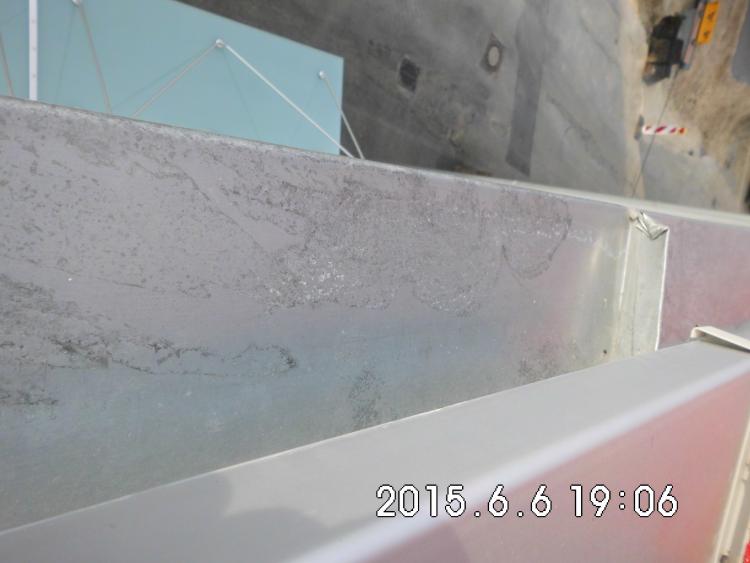

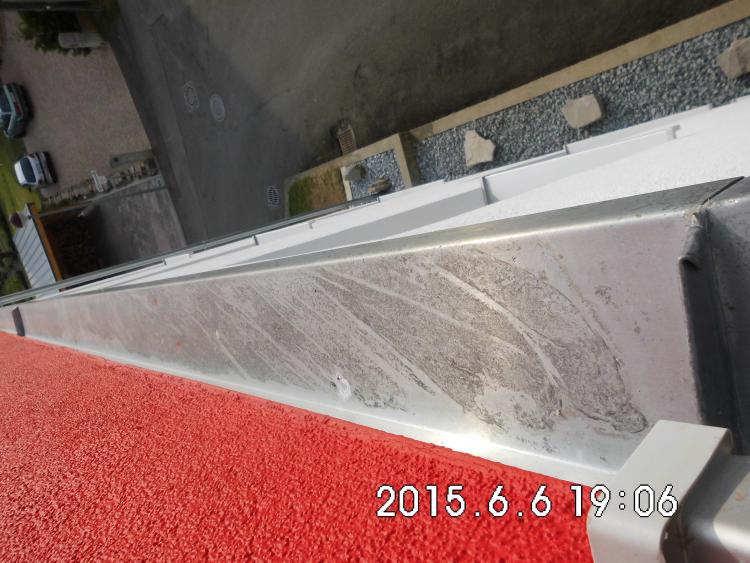

    der Flaschner hat sein Titanzink montiert ,
    (auf den baustellen der gemeinde wird ALU oder edelstahl verwendet )
    dann kam der gipser und hat es nicht vollflächig abgeklebt ,
    dann wurde gegipst, armiert , es hat geregnet und das sind die pics wie es jetzt aussieht
    DSCI0817.jpg (36.1 KB
  11. #11 Kalle88, 06.06.2015
    Kalle88
    Kalle88
    16.08.2013
    6.160
    Dachdecker/ Kaufmann
    Und was soll der Gipser jetzt konkret dafür können, dass dort Titanzink verbaut wurde - vermutlich mit GALVALUME Beschichtung - und sich durch den plötzlich eintretenden Regen der sogenannte Schwarzrost eingetreten ist? Wenn die Reinigung erfolglos blieb, dann darf man davon ausgehen dass sich dieser "Rost" in ein basisches Zinkcarbonat umgewandelt hat. Was dazu führt dass sich eine Deckschicht einstellt, die die normale Korrosion behindert aber nicht unmittelbar negativ beeinträchtigt. Der Prozess ist am Ende einfach nur um einiges verlangsamt.
    Wenn auszuschließen ist, dass Stoffe im Gips zu dem Bild geführt haben, dann trifft den Gipser keine Schuld und damit schon mal gar nicht irgendwelche Teile von "Kosten" zurück zu halten.
    Ursache klären, Gefahrenübergang bestimmen und dann "Lehrgeld" bezahlen.
