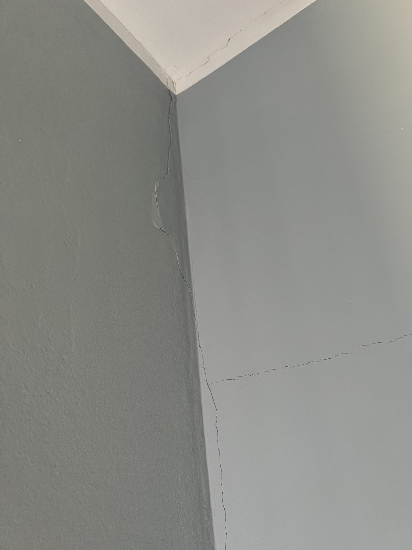

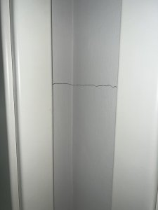

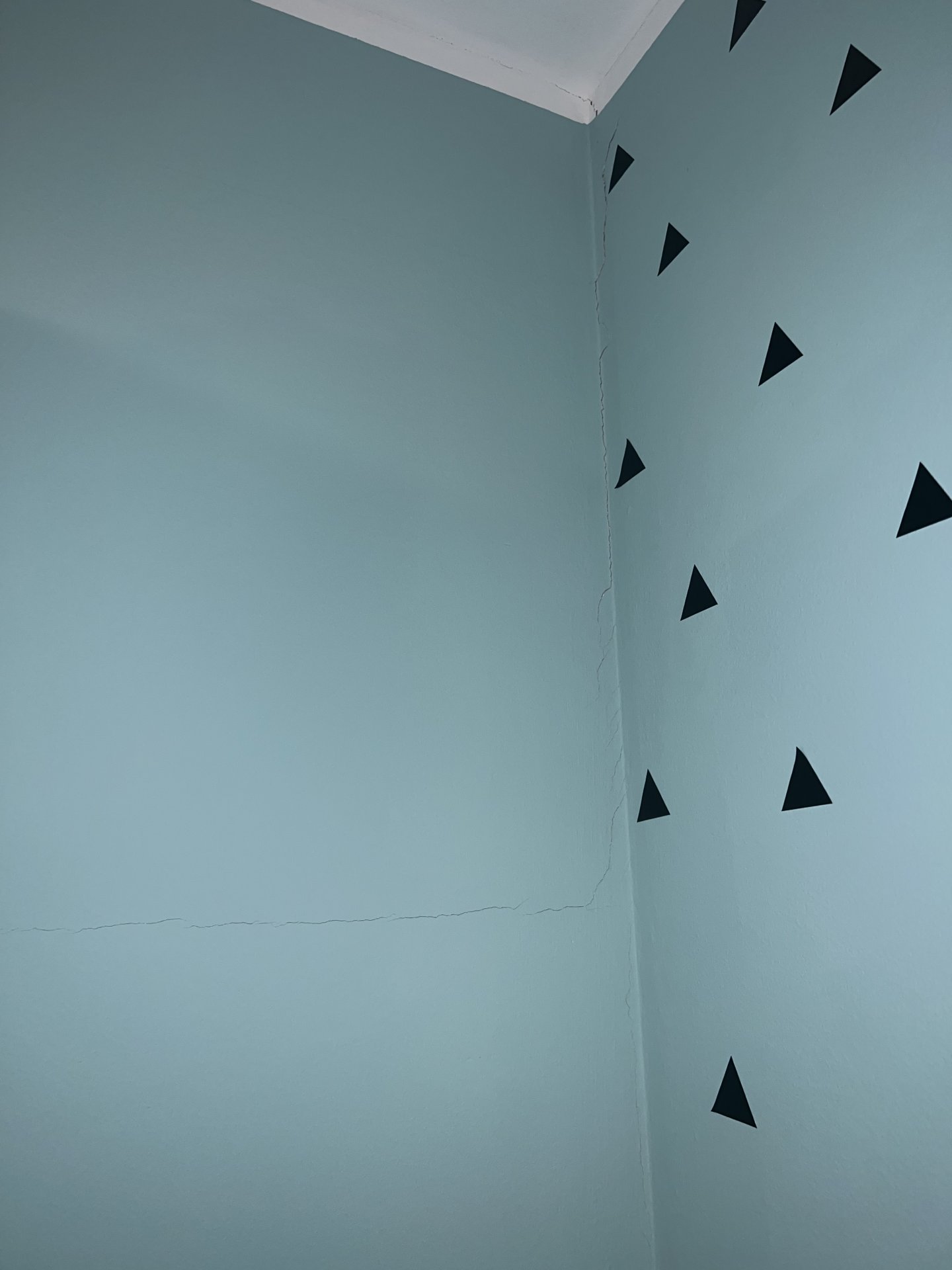

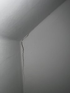

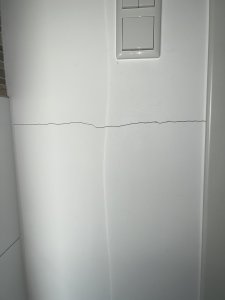

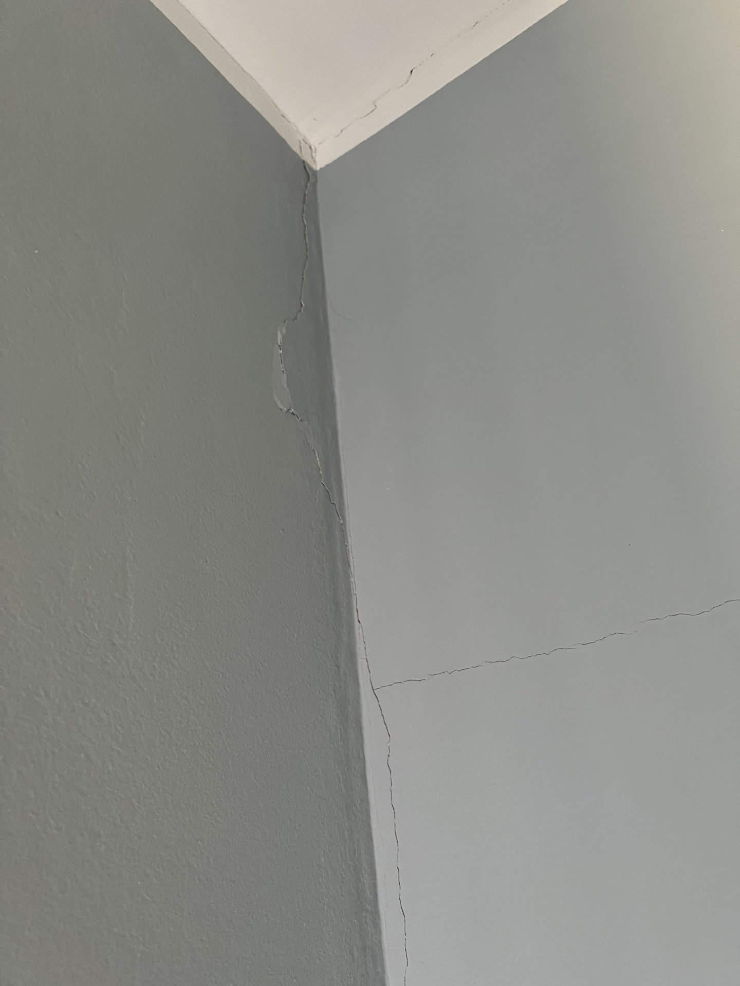

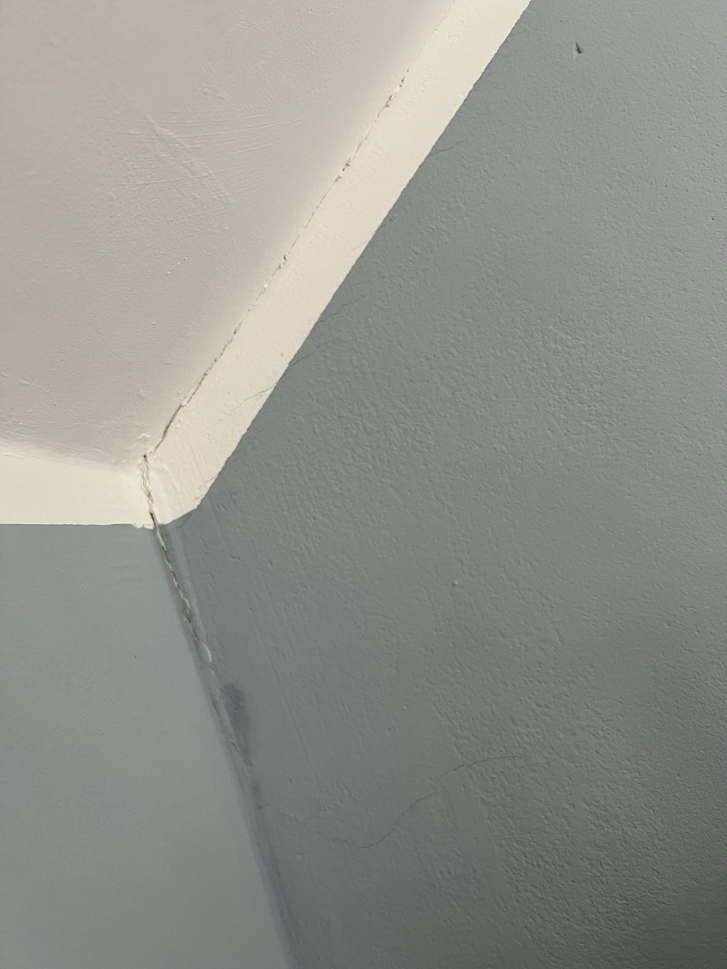

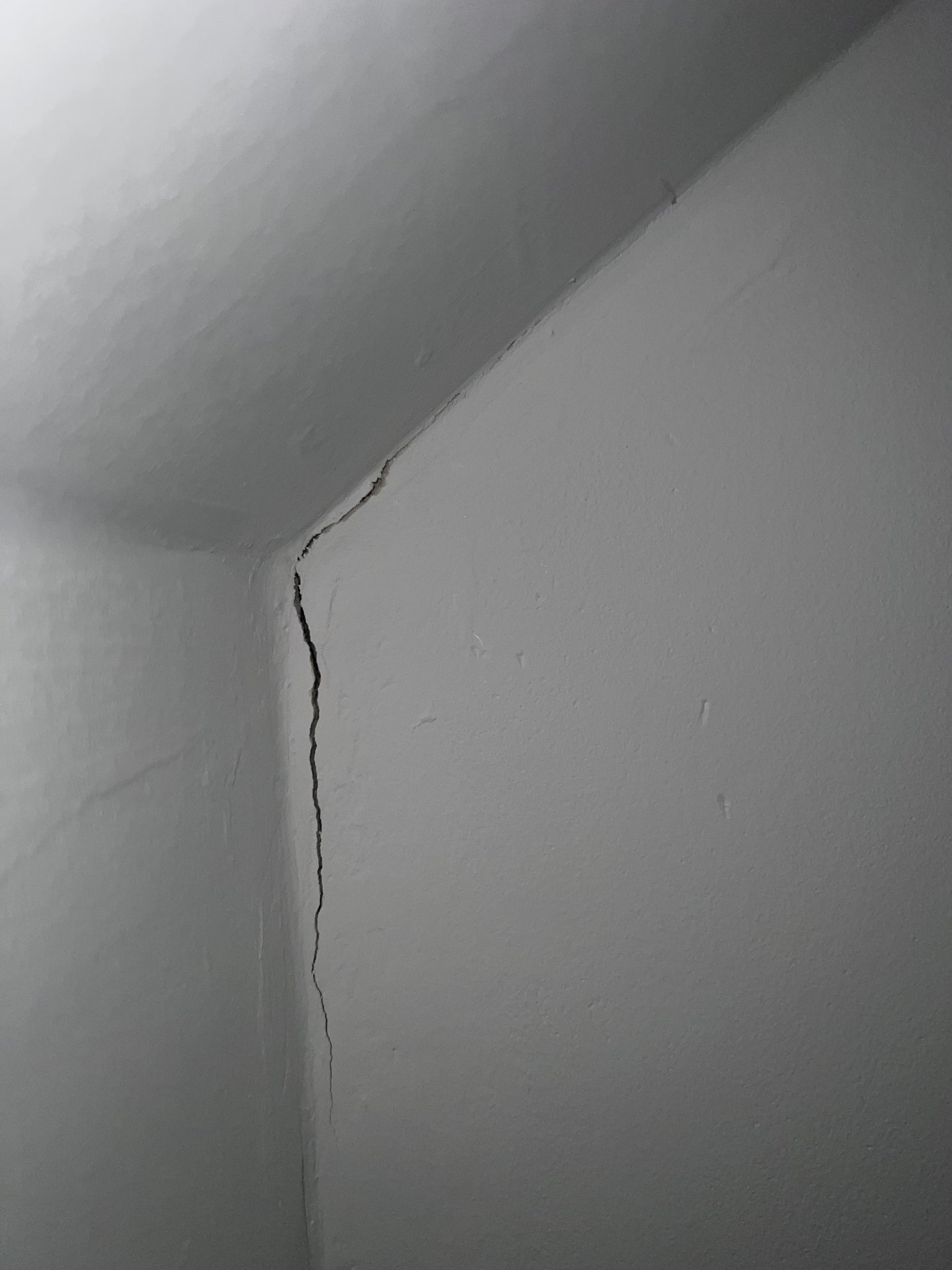

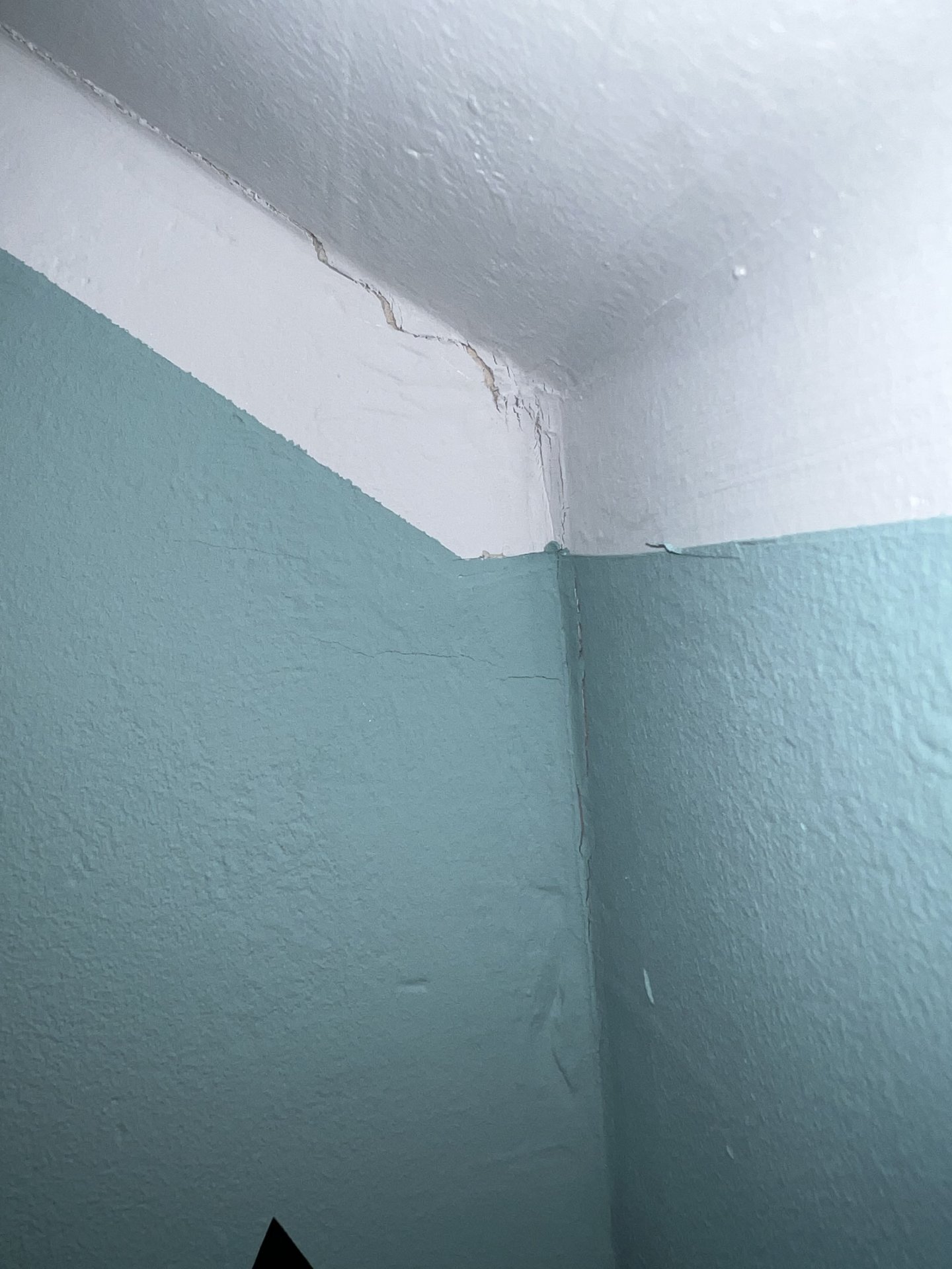

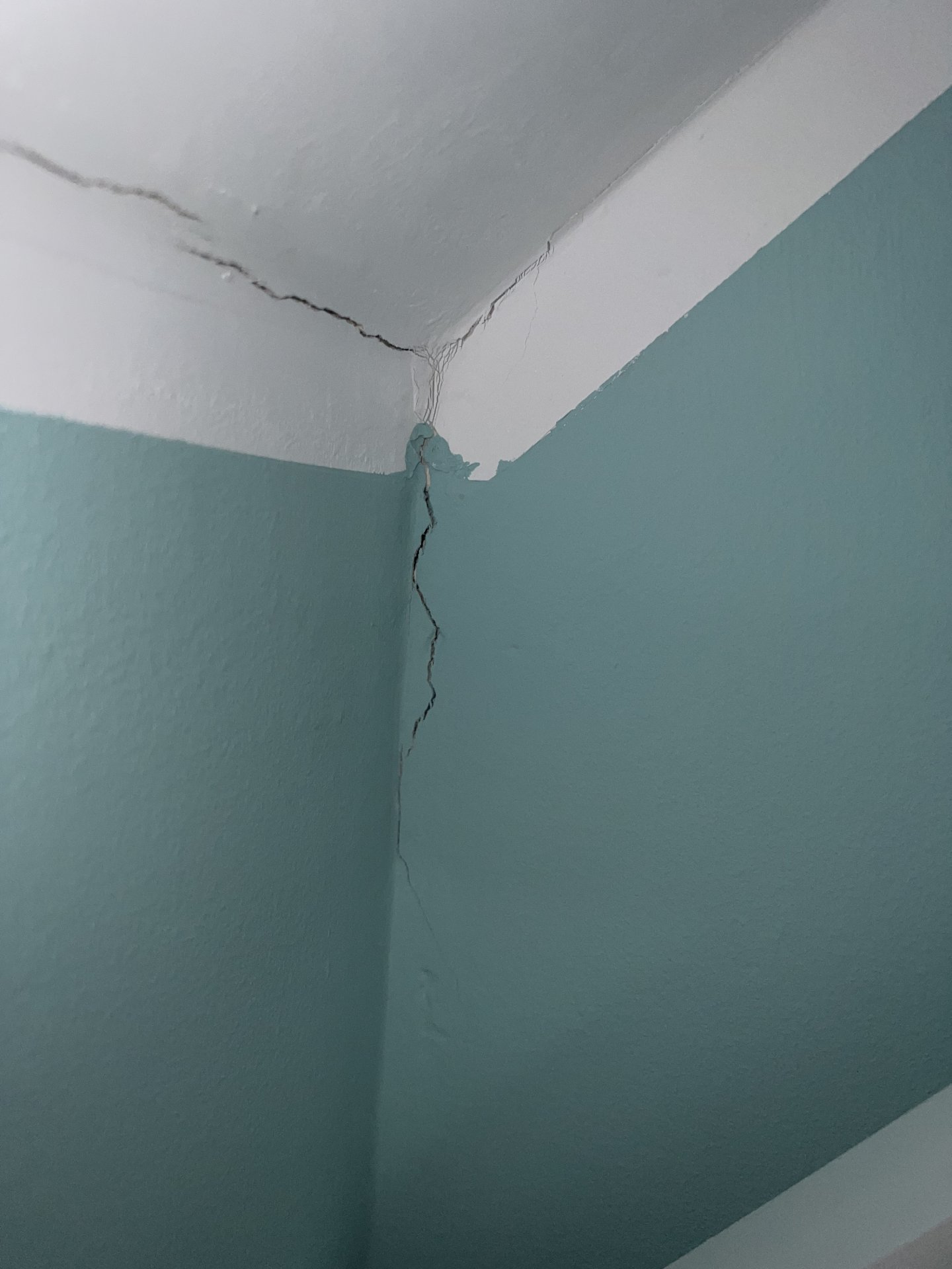

    Hallo, ich hoffe ich bin hier richtig.
    wir haben 2020 in massiv gebaut. Letztes Jahr war der bt mit Statiker bereit bei uns, weil wir im Obergeschoss eine extreme Rissbildung haben. Laut denen alles in Ordnung. Sollten bis zum Frühjahr warten und danach aufklopfen, Risse füllen und neu streichen.
    nun sehe ich die Risse an und man sieht, wie viel breiter und länger wie geworden sind. Zumal wir die Putzarbeiten von der Firma machen lassen haben, stelle ich mir die Frage, ob wir das wirklich selber beheben sollen? Malerarbeiten waren eigenleistung, aber wer zahlt das Material?
    vielleicht reagieren wir ja doch über, deshalb stelle ich ein paar Fotos der schlimmsten Risse ein und würde mich über eure Meinung freuen. In den Ecken der Kinderzimmer blättert der Putz nämlich bald ab. Und wir sind im Juli 2 Jahre im Haus.
    danke schon mal!

    Wegen der Querrisse zw den Tüten würde ich den GU/BT kommen lassen.
    Auch bei der Dachschrägen.
    Wir haben es ähnlich, aber erst nach 5 Jahren. Da wurde bei uns auf den verputzten Wänden (ohne Tapete) mit flexiblem Reparaturspachtel gearbeitet. Das funktioniert. Wir haben uns dann ein Töpfchen davon für u10€ gekauft und benutzen es selbst. Ein Urlaubstag dafür zu opfern, den Handwerker zu betreuen, kostet bei uns mehr.
    Aber ihr habt ja noch Gewährleistung, und der BT hat ja auf Frühjahr 2022 verwiesen .

    Wenn im Bauvertrag nicht ausdrücklich drin steht, dass z.B. Rissbildungen im Bereich von Wartungsfugen (Dichtstofffugen) aus der Gewährleistung ausgeschlossen sind, dann ist der GU für ALLE von dir fotografierten Risse "verantwortlich". Da ist gar nichts i.O. und die Risse sind auch nicht "normal" und deren Beseitigung deshalb vom Bauherrn selbst zu bezahlen.
    Kannst ja mal mit den neuen Nachbarn reden. Wenn es bei denen mit Rissen losgeht können sie dann die gleiche Strategie nutzen.
    Ihr solltet ein Protokoll über die Risse schreiben (Grundriss mit Eintrag der Lage des Risses, Angabe von Rissbreite und Risslänge und Foto dazu). Dieses Mängelprotokoll schickt ihr dem GU mit Verweis auf den gemeinsamen Ortstermin. Fordern sie den GU im Rahmen seiner Gewährleistungspflichten zur Mängelbeseitigung auf.
    Was habt ihr für einen Bauvertrag (BGB/VOB)? Welche Gewährleistungszeit (4 oder 5 Jahre).
    Wenn ihr keine Not habt, dann beobachtet die Risse bis 5 Monate vor Gewährleistungsende und checkt dann das gesamte Haus auf weitere Mängel und macht rechtzeitig vor Gewährleistungsende eine Gesamtmängelliste fertig. Wenn der GU dann nicht leistet müsst ihr vor Gewährleistungsablauf ein selbständiges Beweisverfahren nach §485 ZPO beim zuständigen Gericht beantragen.

    Ich würde außerdem dokumentieren, wie breit die Risse sind. Denn es handelt sich ja nicht mehr um Haarrisse. Damit wird aber der GU/BT argumentieren. Also Fotos mit Maßstab sollten es schon sein!

    Also brauche ich mir nicht einreden zu lassen, dass wir das zahlen und reparieren müssen. Im Vertrag steht nichts ausdrücklich. Nur, dass es nach BGB Gewährleistung gibt. Also 5 Jahre. Da bin ich ja gespannt, was er dazu sagt, wenn ich ihm das alles ordentlich dokumentiert zukommen lasse. Am besten als Einschreiben.
    Es ärgert mich total, dass die das so abgetan haben. Setzrisse okay, aber es ist viel schlimmer. Und auf den Fotos nur ein kleiner Teil zu sehen. So lange möchte ich auch ungern warten, weil es unschön aussieht und in manchen Räumen eben bald abblättert. Besonders Sorgen macht uns die Dusche. Die Fugen geben wieder nach, weil durch die Risse Luft zwischen kommt. Bei unserem Glück sammelt sich bereits Feuchtigkeit in der Wand.

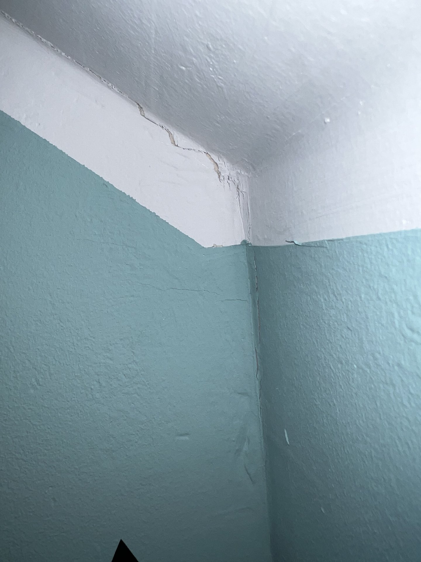

    Das die Fugen nachgeben, ist sicher das geringere Übel. Entscheidend ist, dass die eigentlich Abdichtungsebene dahinter auch nachgibt. Hier ist es also nicht damit getan, die Fliesen neu zu verfugen, sondern ggf. auch die Abdichtung dahinter neu zu machen.
    Gab es eigentlich ein Baugrundgutachten? -> Wäre im worst-Case ein Ursache, dass falsch geründet wurde.

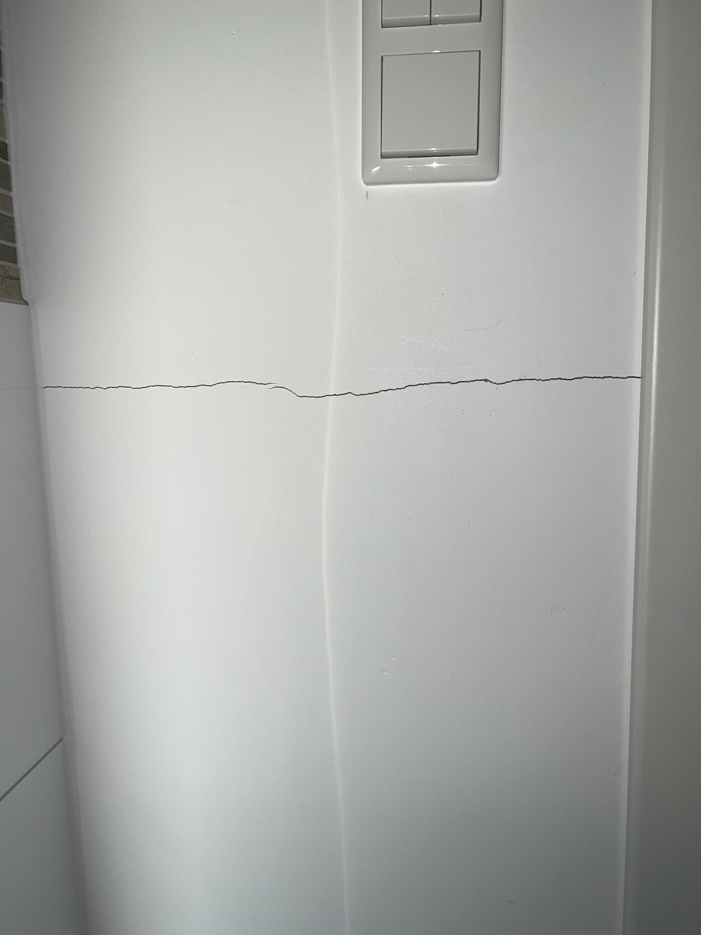

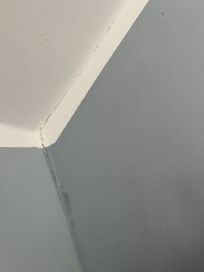

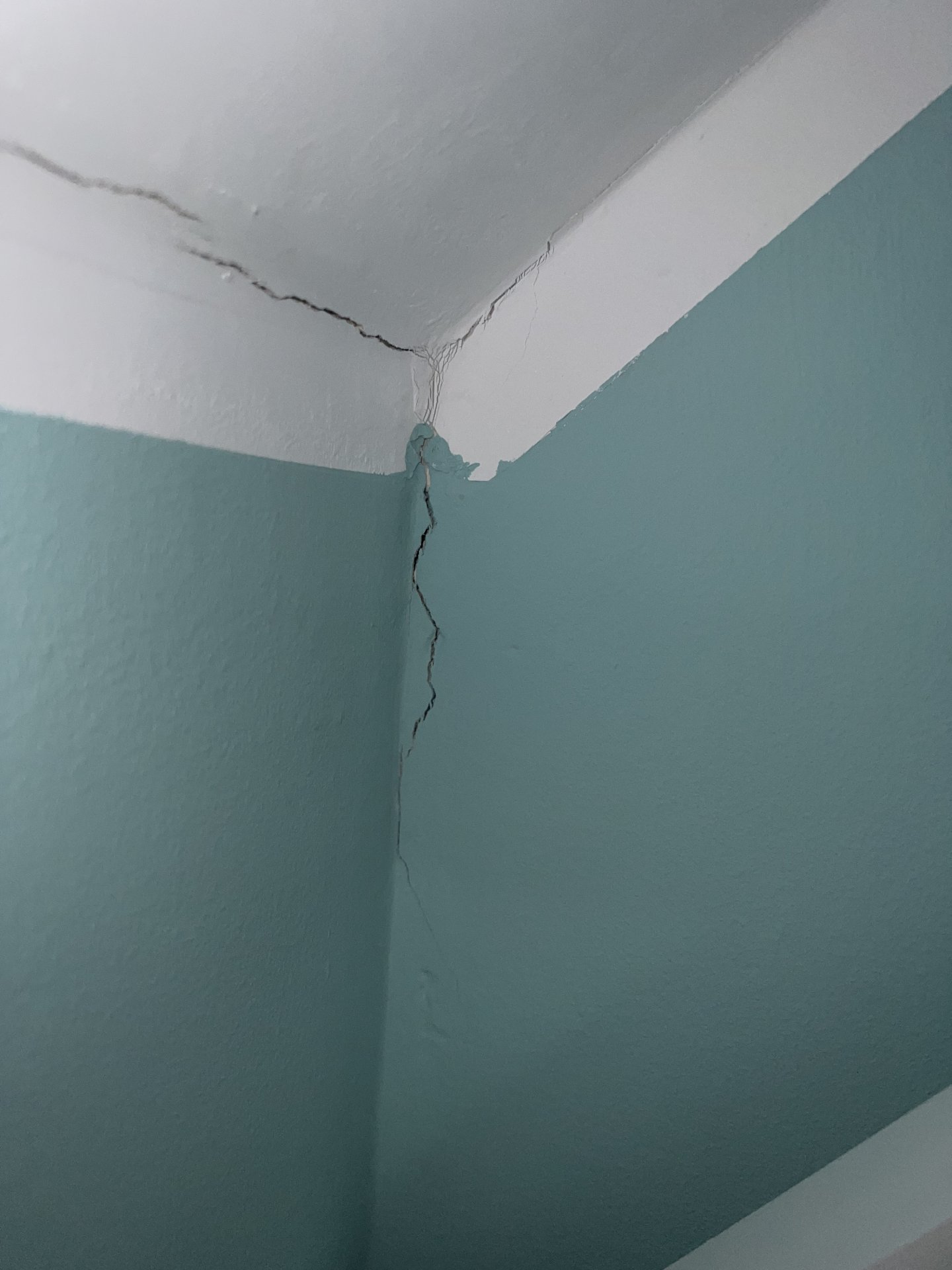

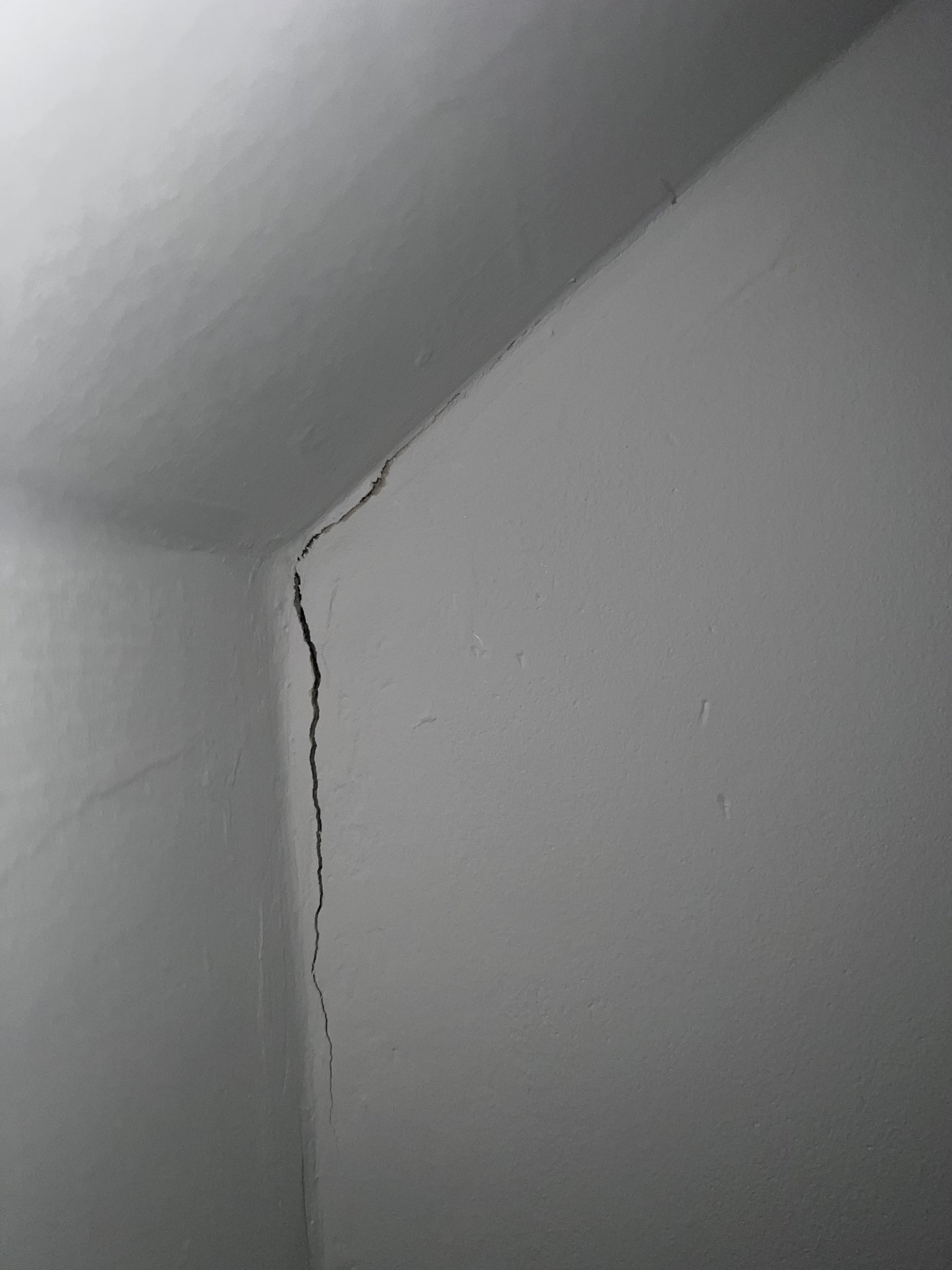

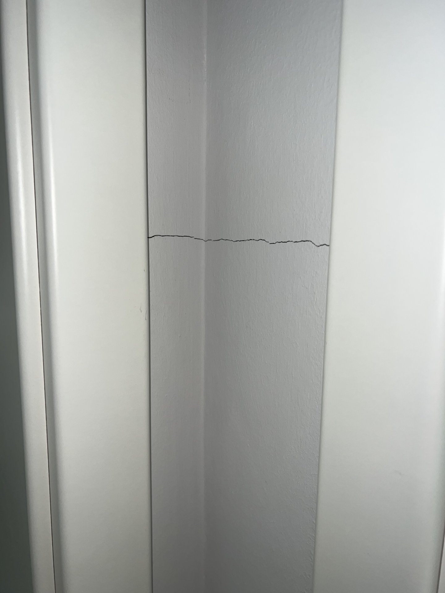

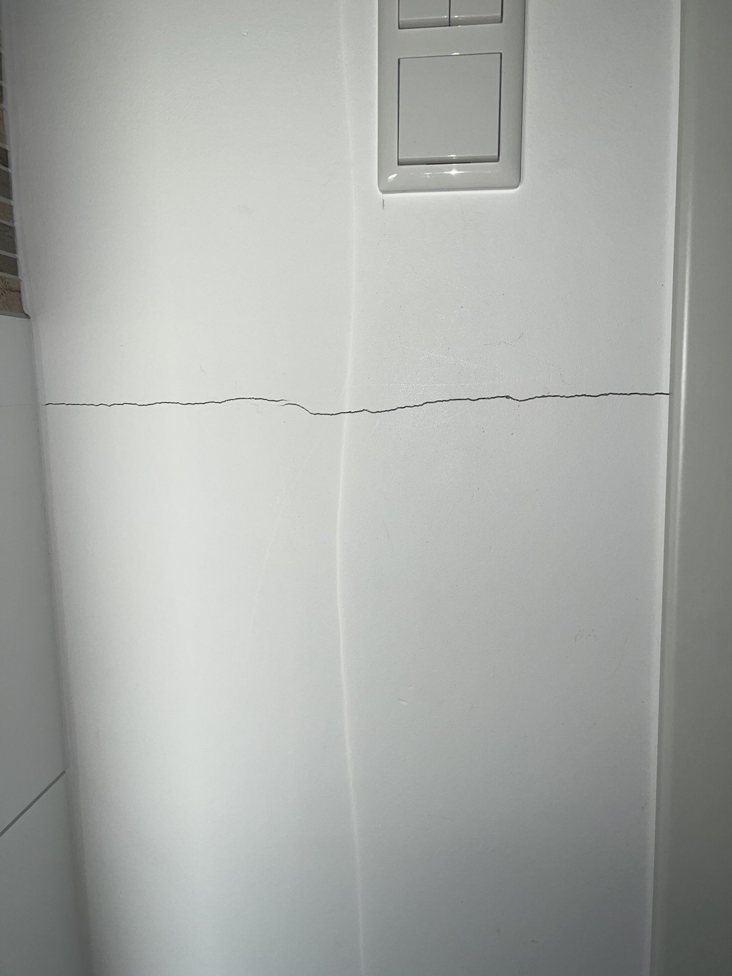

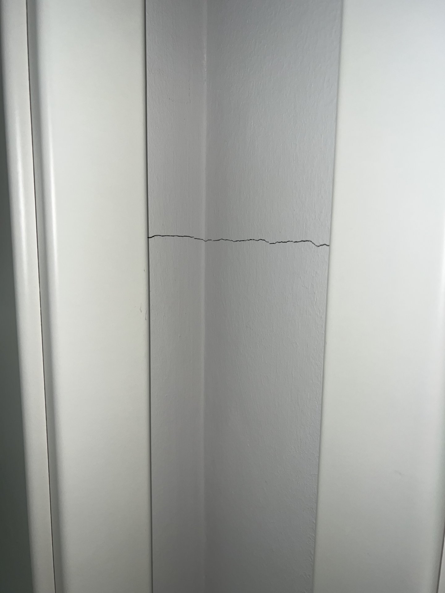

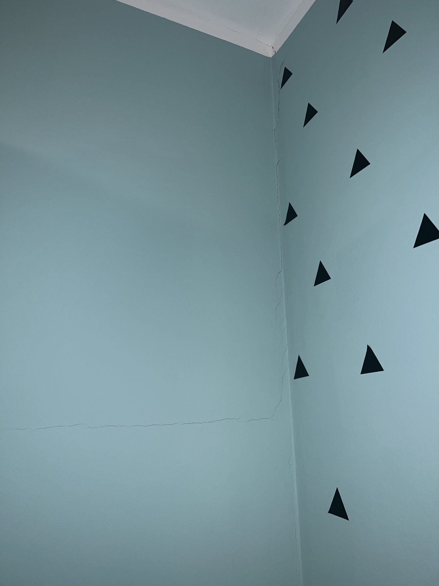

    Ja, gab es. Der Vertrag war noch nicht unterschrieben, somit haben wir nochmal 1500€ für ein besser geeignetes Fundament bezahlt. Der Fliesenleger sollte es laut bt neu verfugen und wir beobachten. Er sagte mir aber direkt; dass er nicht nochmal kommen wird. Denn eigentlich müssten die Fliesen raus. Die Wand dahinter begutachtet und repariert werden.
    Hier noch weitere Ecken.

    Die Form der Mängelrüge auf jeden Fall einhalten. Das kann man googeln.
    Darf ich mal fragen, was das für ein Untergrund ist und was für Farbe? So sah mein alter Keller aus, aber nicht unser gestrichener Q2-Putz…
    Und das hast Du auch gelesen?
    Meistens wird so etwas nämlich aus der Gewährleistung herausgenommen.

    Jetzt ist auch klar warum man diese Dichtbänder in Ecken einspachteln muss bei Flächendichtungen.
    Wäre vermutlich keine schlechte Idee das bei Duschen sogar flächig zu machen.

    Das haben Sie von dir :winken aber hier ein schönes Beispiel für die üblichen Erscheinungen von Massivbau bei unsachgemäßer Ausführung...zum Leidwesen des Käufers ...
    als erstes die Risse messen ( bei Fliesen egal - dort eh Mangel ) , alle weiteren sind wohl beim Maler / Stuckateur zu verorten.
    Da der Mangel ja schon erfasst ist, soll der TWP sich äußern ob eine Verpressung notwendig ist...

    Q2 Bzw teilweise q3.
    In dem Vertrag steht nur das, was ich abfotografiert habe.
    Wir waren uns eben unsicher, weil Malerarbeiten in eigenleistung gemacht wurden. Mein Mann hat grundiert. Alpina weiß und in den Kinderzimmer alpina feine Farben. Im Flur ist es schöner wohnen.
    Ich hab Fotos von November letztens Jahres verglichen, als ich es gemeldet habe. Die Risse sind viel extremerer geworden und auch viele dazu gekommen. Er meinte ja noch dreist, hätten wir Tapete drauf, würde man es nicht sehen.
    Wir haben jetzt beschlossen, erstmal alle halbjährig ordentlich zu dokumentieren. Im letzten halben Jahr ist es ja noch mal schlimmer geworden. Den Fliesenleger würde ich einfach nochmal zum neu verfugen bei der Wanne bestellen und ihn die Dusche begutachten lassen. Da würde ich nämlich tatsächlich eher handeln wollen.
    Ich danke euch so sehr für die Ratschläge und antworten! Wir haben da gar nicht so den Überblick. Aber es ist einfach ärgerlich, wenn ein quasi neues Haus so aussieht.

    Hallo nochmal. Falls es wen interessiert… wir kennen nun den Fehler. Das Fundament ist zu schwach für das Haus. Es bräuchte eine Standfestigkeit von 110%. Ein Gutachter hat sich alles angesehen und der Statiker erfährt nächste Woche von seinem Glück. Neugründung würde mehr schaden anrichten, wobei wir absolut nicht damit einverstanden sind, dass die Risse einfach verpresst werden. Das Haus ist keine 3 Jahre alt und der Grundstein hat einen statischen Fehler. Wir setzen uns nach den Ferien mit dem Bauträger zusammen und besprechen alles. Ich denke aber, dass es ohne rechtliche Unterstützung nicht so einfach wird.
