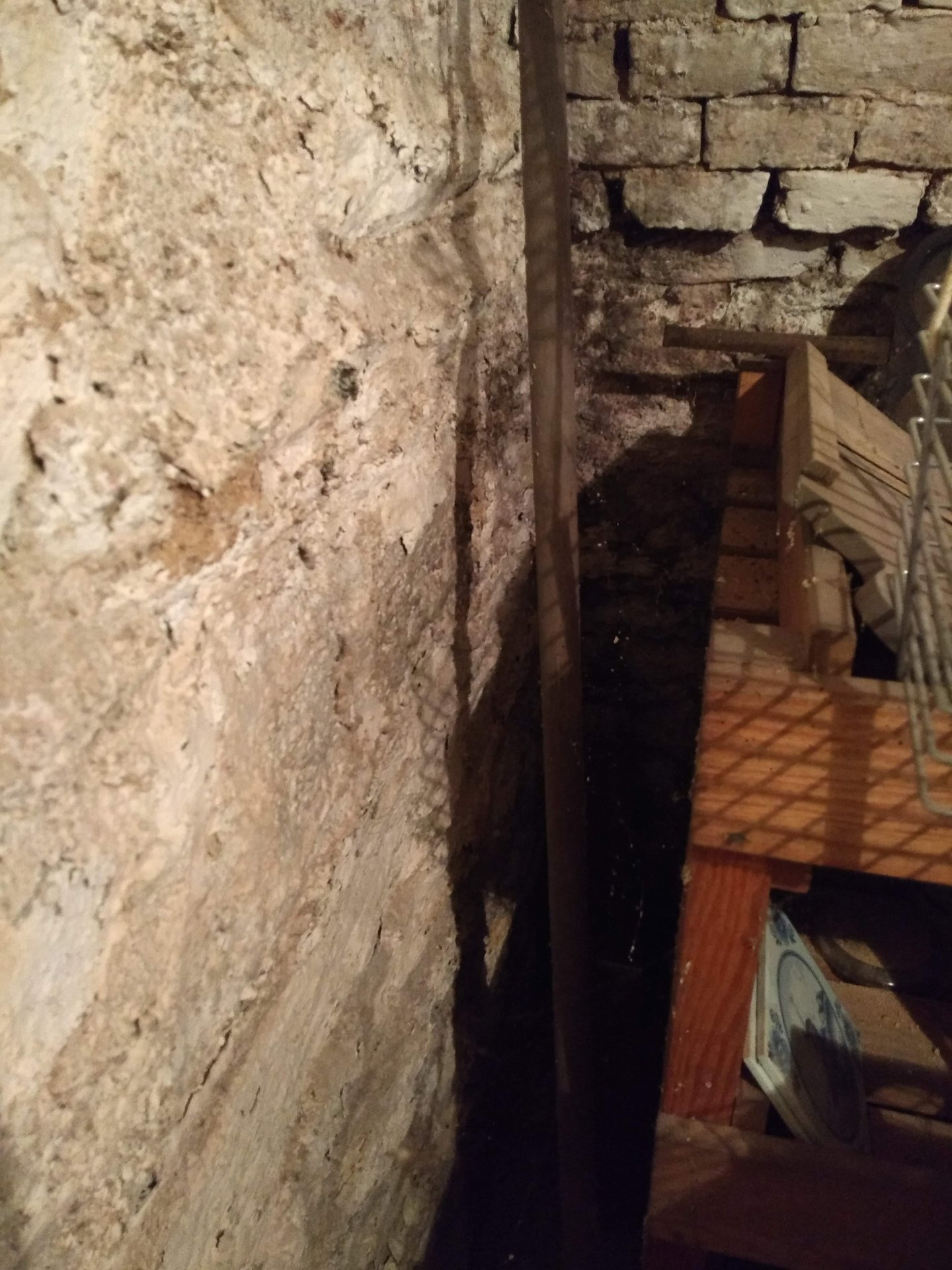

    unser Haus (Baujahr ca. 1840) ist zur Hälfte unterkellert mit einem Gewölbekeller. Diese diente jeher als Lager für Obst und Gemüse und zum Keltern von Apfelwein.
    Soweit ich das beurteilen kann, ist das Gewölbe aus Vollziegeln gemauert und einen lehmartigen Boden mit Natursteinen. Er ragt zu etwa 1/3 aus dem Boden, also 2/3 sind unterhalb der Erdoberfläche.

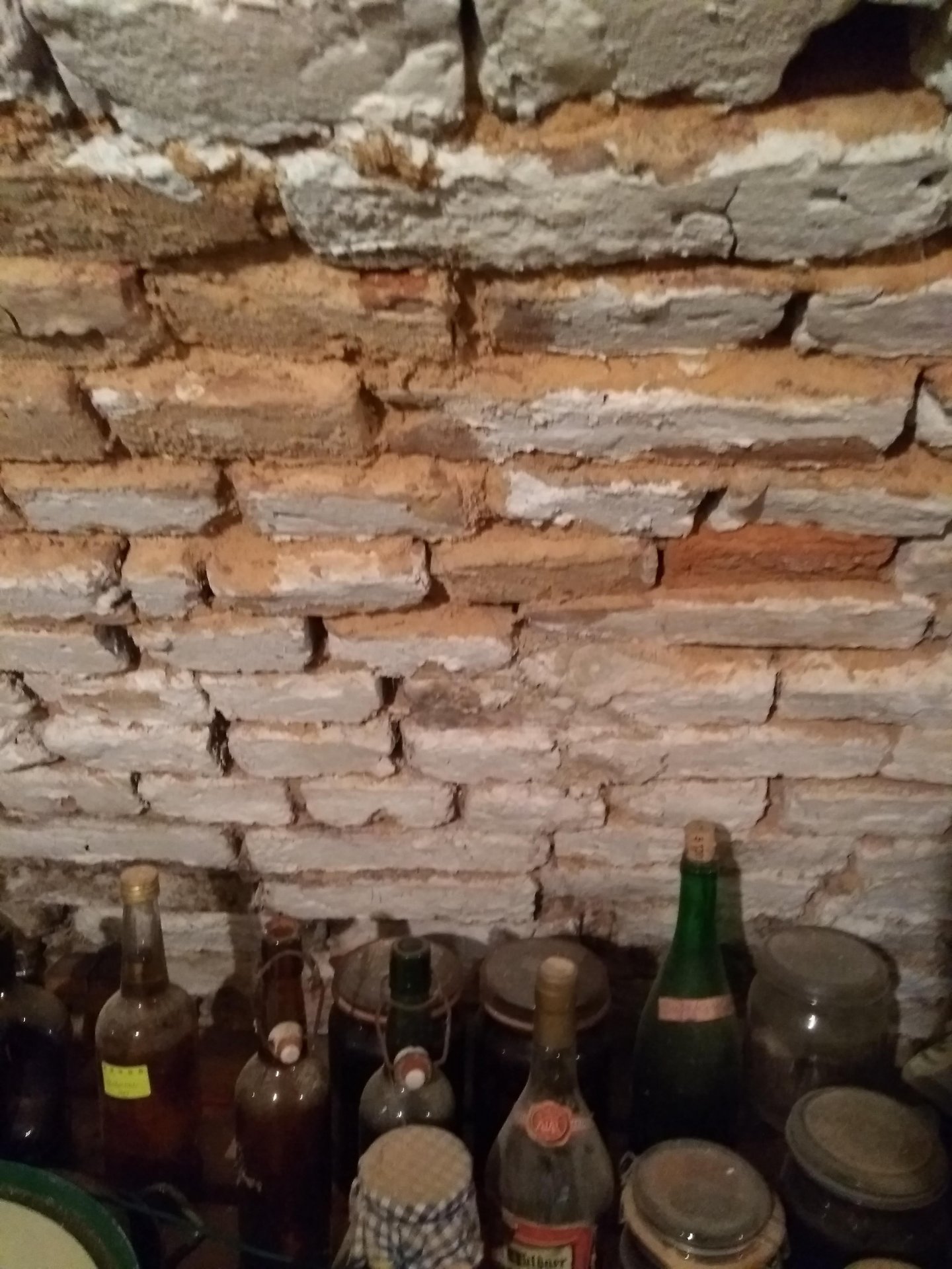

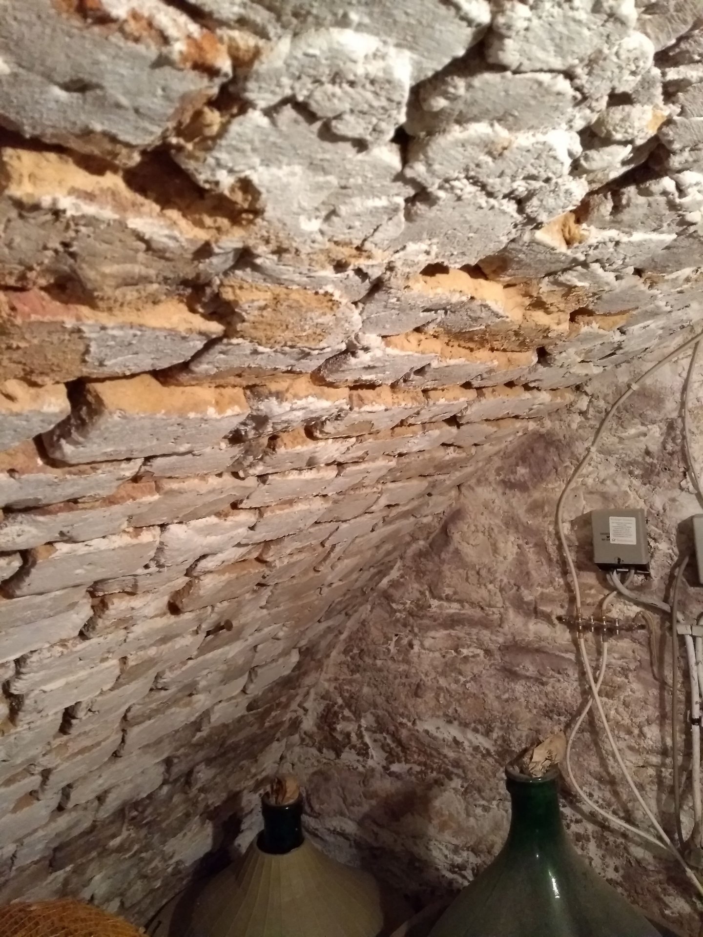

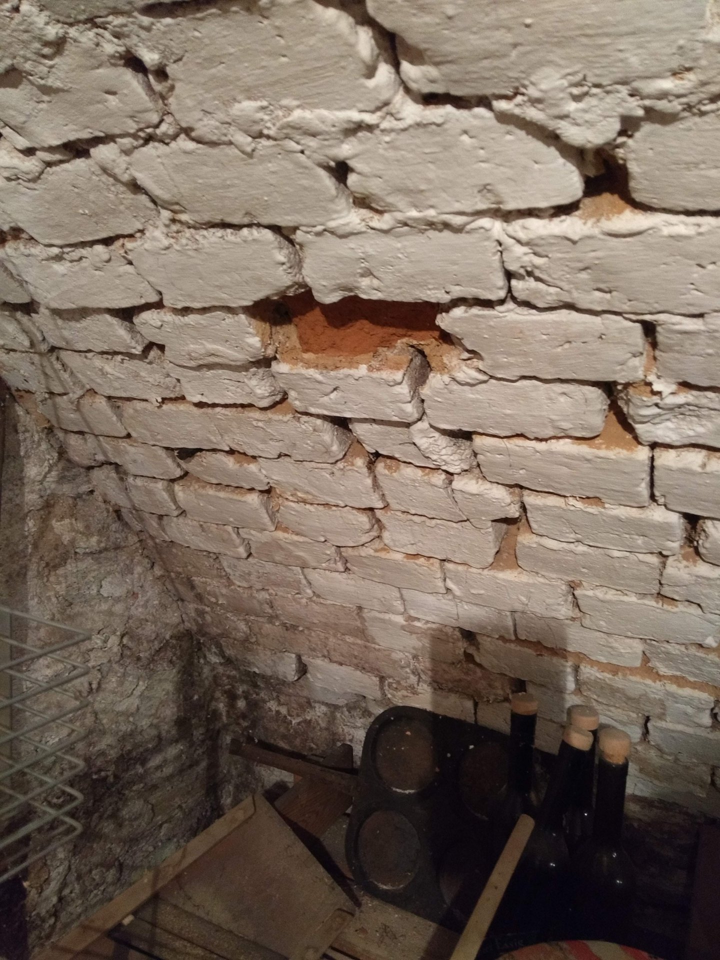

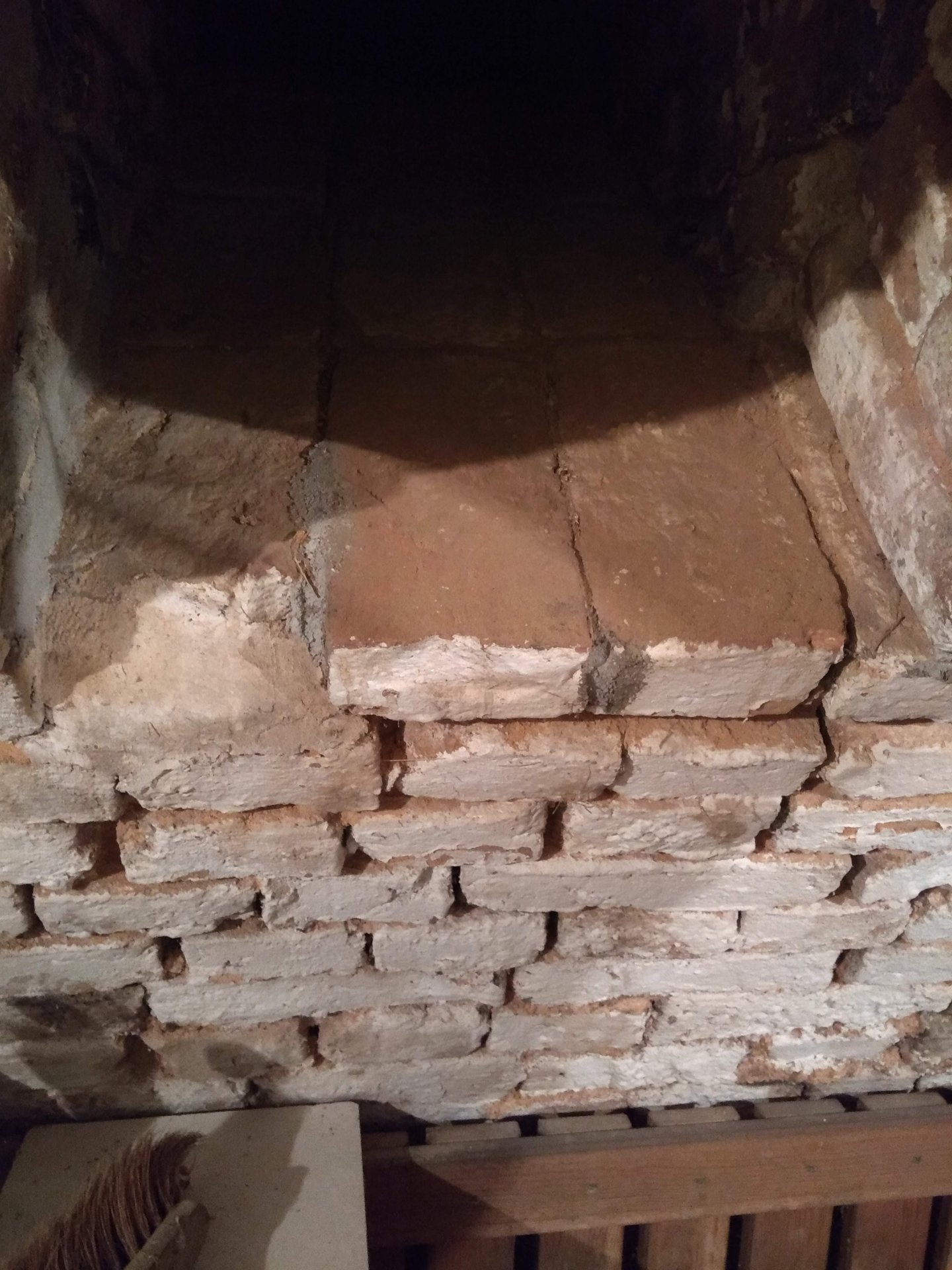

    In Bodennähe und in den Ecken scheint auch das Mauerwerk ziemlich feucht zu sein. Weiter oben ist es relativ trocken und der Mörtel zwischen den Steinen rieselt sand- oder staubartig herunter und verdreckt die Vorräte.
    Es haben sich außerdem bedenkliche Lücken zwischen den Steinen gebildet (s. Fotos).

    Sieht das nach einem Kalk-Mörtel aus?

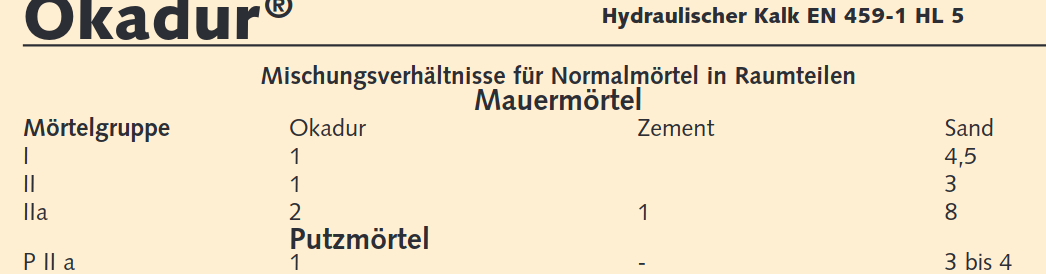

    Ich hab jetzt im Baumarkt um die Ecke folgenden hydraulischen Kalk gefunden (s. Foto).
    Würdest du nun Mörtelgruppe II oder IIa wählen?
    Danke im voraus!
