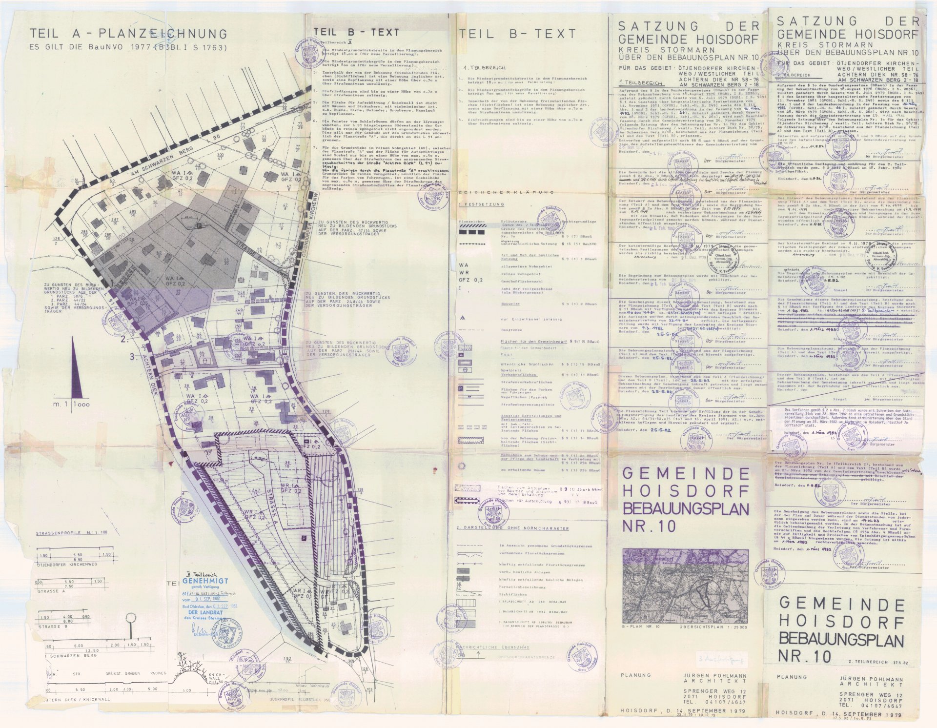

    Hallo Bauexperten!
    Als Laie folgt hier mein erster Eintrag, daher bitte ich um Nachsicht:-)
    Wir wollen ein Grundstück in Schleswig Holstein kaufen.
    Es gibt einen Bebauungsplan von 1982. Die Grundstücksgröße ist 900qm, die GFZ 0,2.
    Laut Vorabfrage beim Baumamt wäre eine Überschreitung um ca. 10% möglich.
    Daraus ergibt sich nach meiner Berechung eine Grundfläche für ein Einfamilienhaus von 198qm,
    Wieviel kann man dann als Wohnfläche einplanen?
    Garagen und Terassen werden nicht mit in die GFZ eingerechnet lt Bauamt.
    Ist ein Bau eines 4 Personenhaus + Gästezimmer damit realistisch?
    Braucht es noch weitere Details ? Mit Sicherheit:-)

    Wieviel Geschosse und Höhenfestsetzungen, die Legende vom B-Plan ist wichtig.
    Betrifft es tatsächlich die GFZ? Oder die GRZ?
    Schließlich darf sich Wohnfläche auch auf weitere (Nicht-)Vollgeschosse ausbreiten. GFZ bezieht sich auf Vollgeschosse. So kannst Du „unterm Dach“ quasi nochmal so viel Räume planen.
    Studiere mal die LBO eures Bundeslandes, das ist so etwas wie der Leitfaden des Bauens.

    Au man, es rollen sich einem schon die Fußnägel hoch, wenn man sieht, was hier teilweise geschrieben wird. Der einzig halbwegs brauchbare Ansatz war GFZ oder GRZ. So lange wir nix anderes wissen, bleiben wir aber bei der GFZ:
    GFZ: und da schauen wir nicht in die LBO SH sondern in die BauNVO. Und da ist dann noch die Frage, welche Version güldet. Teilweise sind die damalige, teilweise die jeweils aktuelle in den B-Plänen verankert.
    Nebenbei: sollte es sich tatsächlich um die GRZ handeln, wirds noch etwas komplizierter (Stichwort GRZ I oder II)

    Nein, in Deinem Fall höchstwahrscheinlich nicht, da der BPlan vor 1990 rechtskräftig wurde und somit die BauNVO in der Fassung von 1977 anzuwenden ist.
    Die Vollgeschossdefinition musst Du in der 1982 gültigen Fassung der LBO nachlesen.
    Solange Du weder Deine Bebauungswünsche noch den BPlan hier offen legst, ja nicht einmal die Zweifel ausräumst, ob es tatsächlich die GFZ ist oder vielleicht doch die GRZ, besteht wenig Hoffnung auf eine brauchbare Antwort.

    Es geht um die GFZ, anbei ein Bild vom Bebauungsplan.
    Plan wäre eine Bebauung mit einem Haus, 1,5 geschossig, und die Frage nach zulässigen Größe und deren Berechnung.
    Ist der Dachboden ein Vollgeschoss?
    Was zählt in die Berechnung mit rein? bis zu welcher Höhe? Oder der gesamte Bereich im Dach?
    Was braucht es ncoh für Infos?

    Da ich nur eingeschossige Bauweise im BPlan festgesetzt sehe, musst Du so planen, dass der Dachboden kein Vollgeschoss wird. 1982 galt die LBO 1975 mit der 2/3 Regelung. Damit das Dachgeschoss kein Vollgeschoss wird, muss 1/3 unterhalb der für Aufenthaltsräume notwendigen lichten Höhe bleiben. Ein Maß dazu habe ich bei Euch nicht gefunden, in NRW waren es damals 2,30m.

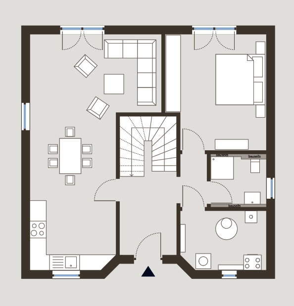

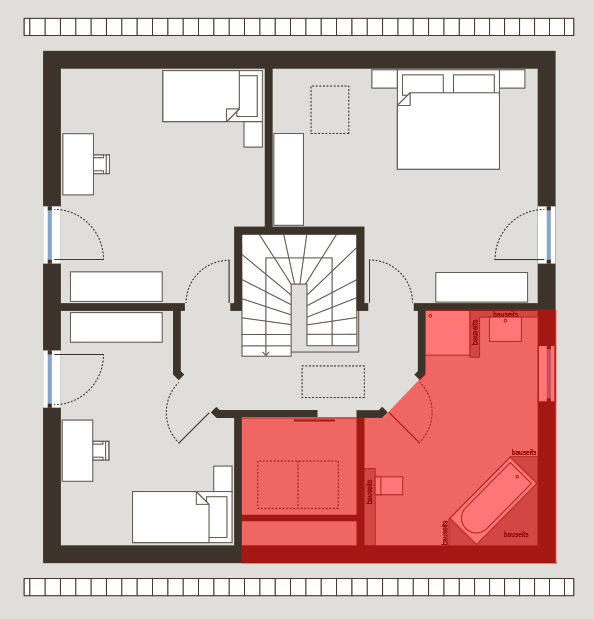

    Anhand eines Beispiels lässt es sich leichter erklären:
    Da die roten Flächen (21,75m²) keine Aufenthaltsräume sind, zählen sie bei der GFZ nicht mit. Die zum Erreichen der Aufenthaltsräume notwendigen Flure und Treppen zählen aber einschließlich ihrer Umfassungswände mit.
    Grundstück 900m², Haus 10m*10m, kein Keller, ausgebautes DG, GFZ(max.) 0,2
    GFZ(vorh.) = (Grundfläche + Aufenthaltsräume in anderen Geschossen)/Grundstücksfläche=(100m²+78,25m²)/900m²=0,198<0,2 = GFZ(max.) => passt
    Das Musterhaus ist mit 159m² Nettogrundfläche angegeben, allerdings mit einem 1,20er Kniestock, der hier vermutlich ein Vollgeschoss erzeugt. Das aber im Detail zu optimieren artet in Arbeit aus; ich schätze daher mal 130m² Wohnfläche.
