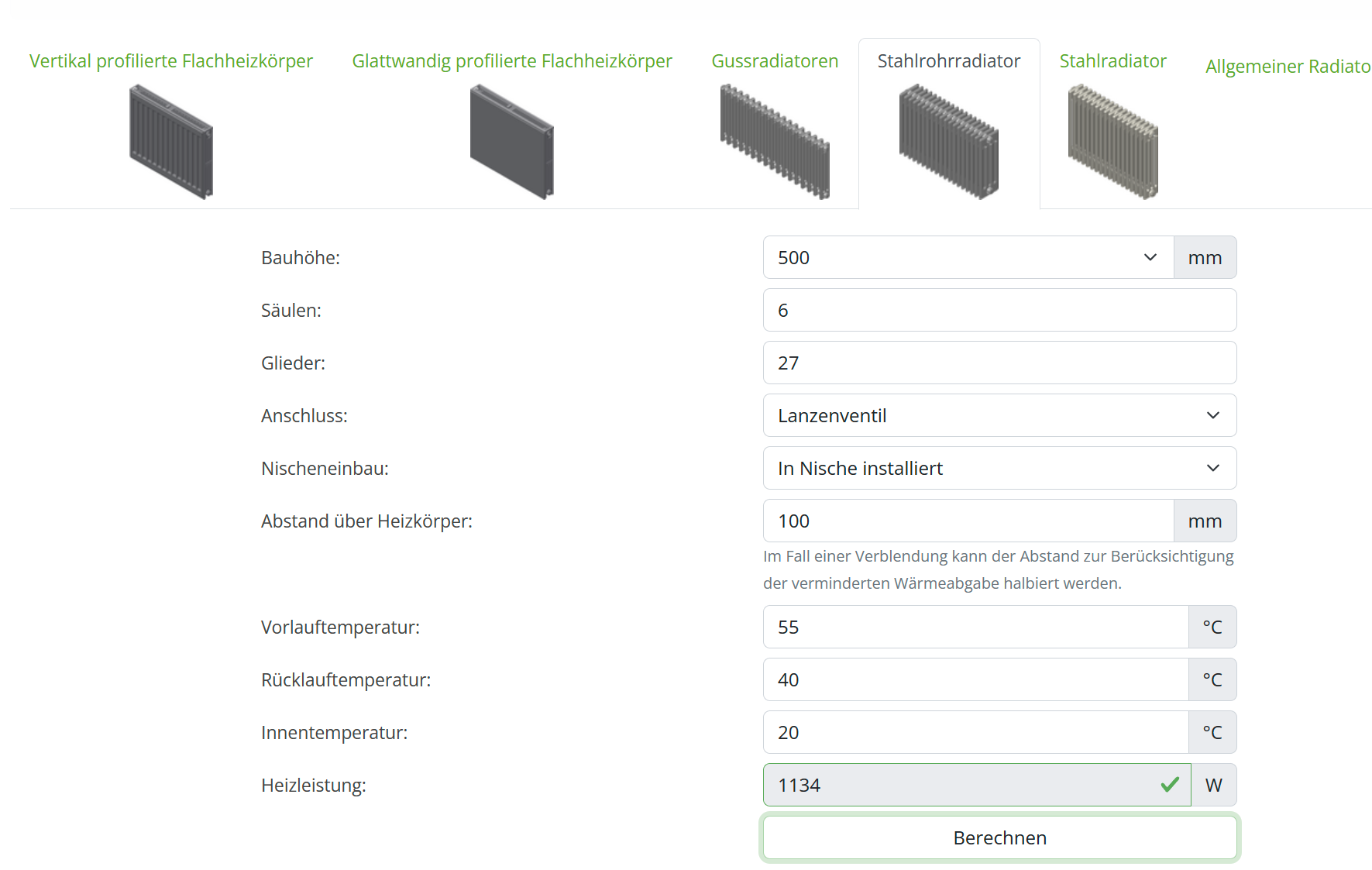

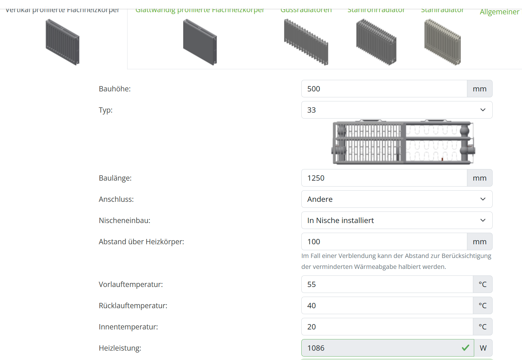

    Ich habe überlegt, ob ich meine alten Heizkörper gegen neuere austauschen soll. Ich habe gelesen, dass die neuen Heizkörper effizienter sind als die alten.
    Aber ein Handwerker, der vorbeigekommen ist, hat mir gesagt, dass das nicht unbedingt der Fall sein muss...
    Ich wollte es also ausrechnen:
    Heizkörperrechner | Bundesverband Wärmepumpe (BWP) e.V.
    Laut der Website gibt es keinen Unterschied und sogar meine alten Heizkörper wären ein bisschen besser (die Heizkörper sind in einer Nische und ich möchte keine Arbeiten durchführen, um die Nischen zu entfernen).
    (Ich habe eine Pelletheizung)
    Vielleicht habe ich die Daten falsch eingegeben?
    Hier sind meine Einstellungen, ich habe versucht, ein Äquilvalent Typ 33 einzustellen.

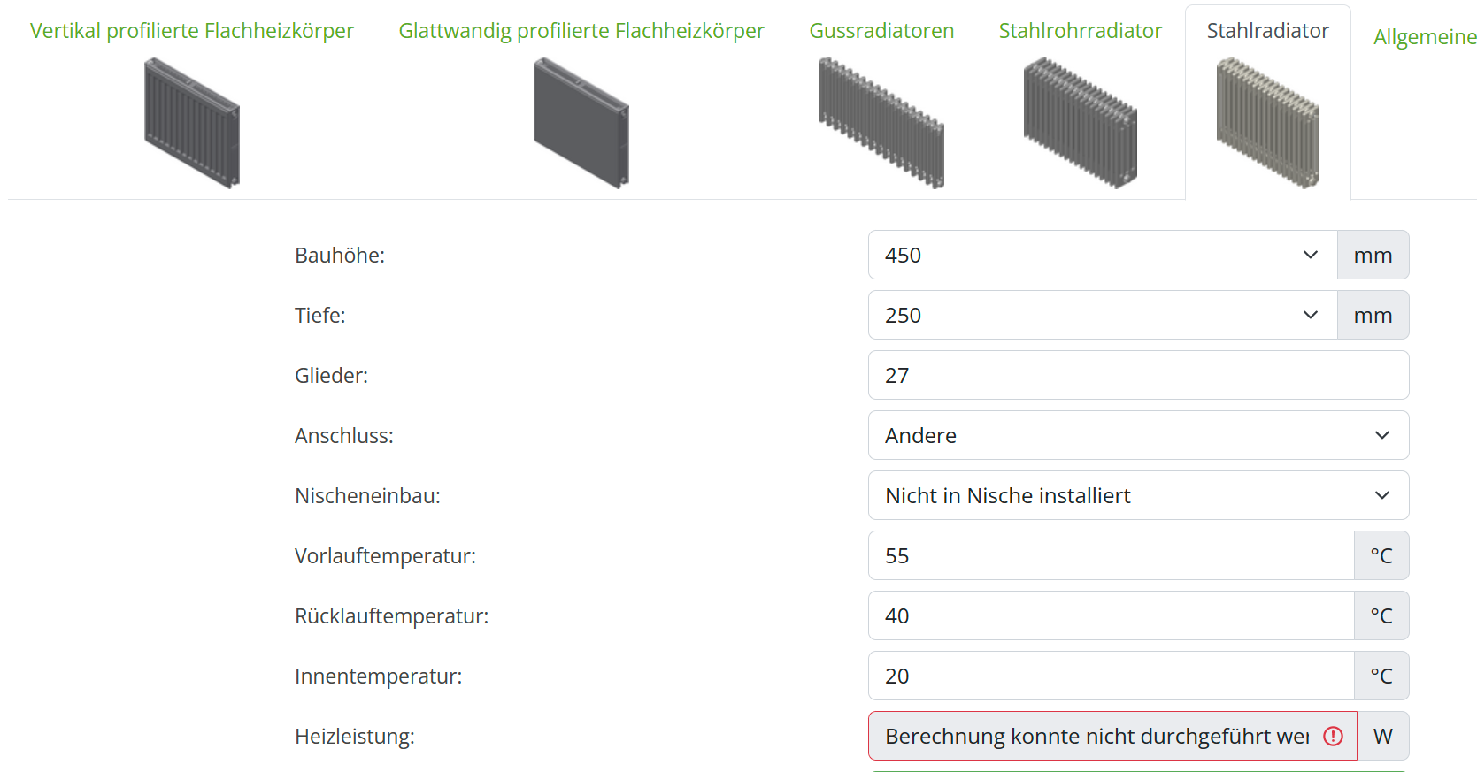

    Ich habe eine Fehlermeldung für den Stahlradiator erhalten, habe ich mich geirrt?
    Diesen Typ habe ich auch im Haus und wollte ihn mit den anderen Typen verlgleichen.
    Ich wollte auch sehen, was zu meinem Model äquivalent wäre.

    Insbesondere bei einem Flachheizkörper vom Typ 33 kann es in einer Nische nach meiner Quelle zu einer relativ hohen Leistungsminderung von bis zu 50 % kommen, wenn die Abstände zur Nischenunterkannte und zur Fußbodenoberkannte ungünstig sind. Die Stahlrohrradiatoren sind hier angeblich mit bis zu ~10 % deutlich unempflindlicher.

    Erstmal: Die beiden Heizkörpertypen heizen unterschiedlich.
    Der Radiator heizt mit Strahlungswärme (steckt schon im Naben drin), wodurch Objekte wie Wände, Möbel etc. die angestrahlt werden erhitzt werden. Plattenheizkörper wie der Typ 33 heizen primär über die Luft die den Heizkörper durchströmt.
    Bei letzteren genannten liegt der Vorteil darin, dass du mit diesen auch bei niedrigeren Vorlauftemperaturen eine ausreichende Beheizung deiner Räume gewährleisten kannst. Wenn du dazu ein Heizsystem hast das bei niedrigeren Vorlauftemperaturen / bzw. niedrigere Rücklauftemperaturen effizenter läuft (Wärmepumpe / Brennwertkessel), dann hast du einen Einspareffekt. Soweit mir bekannt ist, gehörst du mit deiner Pelletheizung aber nicht zu denen die von den Eigenschaften nicht so viel profitieren könnten, dass es sich wirklich lohnt.
