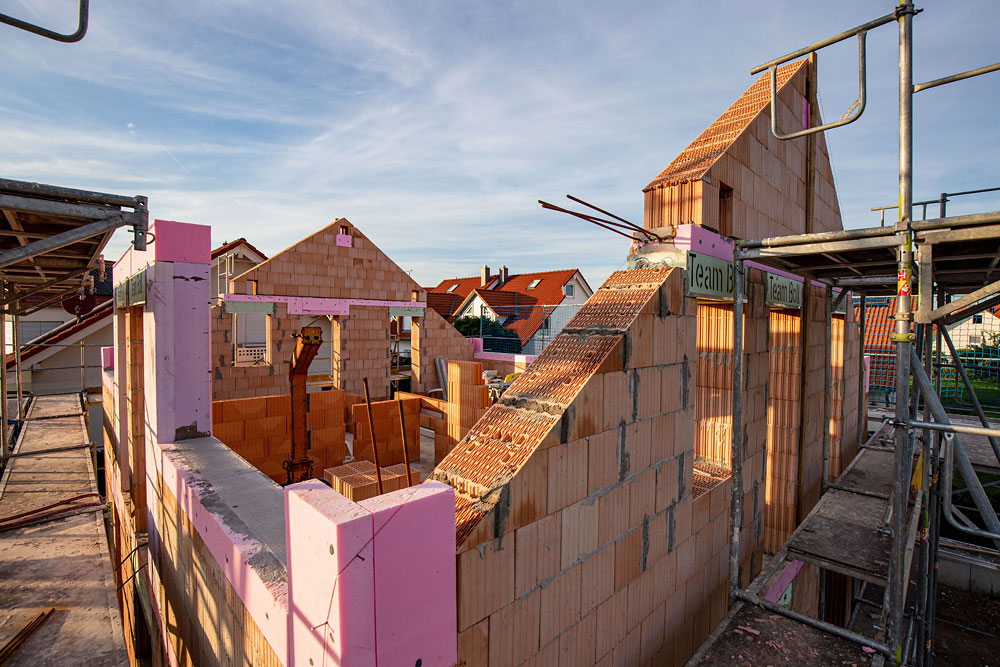

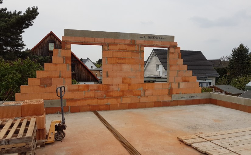

    Guten Tag,
    eine Laien-Frage: Wenn ich den Giebel so wie in dem Beispiel-Bild mit den "Treppen" links und rechts aufgemauert habe. Was kommt da noch an "Treppen" links und rechts dran? In dem anderen Beispiel sind die ja schon angeschrägt bzw. ohne Treppe.
    Werden die Steine dann noch zugeschnitten und die Lücken gefüllt? Oder gibt es da auch spezielle "Dreieckssteine" für?
    Hat da jemand einen guten Link oder eine kurte Erklärung?
    Danke für kurze Erläuterung :)

    Entweder kommt da ein Betonbalken drauf (in die Statik gucken) (wie im oberen Bild zwischen Stütze und Fenstersturz),(oder auch bis in die Spitze)
    oder aber man muss die einzelnen Steine passend schneiden.

    Die "Dreiecksteine" muß der Maurer schneiden.
    Auf diese Steine kam bisher immer ein Betonbalken. Aus Energiegründen sollte hier eine etliche cm hohe Wärmedämmplatte kommen. Inzwischen sieht man diese Lösung immer öfter.
    Bei den derzeitigen Stürmen sind schon ganz andere Gibelwände umgefallen!! Die Wand sollte man also sehr schnell sichern!!
    Eine Giebelwand steht erst sicher wenn sie vom Dachstuhl gehalten wird!
    Die senkrechten Schlitze in den Steinen sollten oben nicht offen sein und die Wärme und Luft durch die Wand nach oben leiten. Wenn das erst beim BDT gemerkt wird, ist aufwendiges Suchen angesagt.
    Es gibt Gewebe, das man in die Mauerfugen, zumindest die letzte , einlegt.
