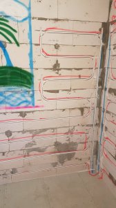

    Ich habe mehrere Porenbetonwände. Ich möchte gern Gipskarton als Trockenputz ankleben. Mit einer Zahnkelle vollflächig.
    Auf einer KS Wand habe ich das schon gemacht. Aber der Ansetzbinder wird am Gasbeton wohl nicht halten. Wie geht man hier vor?

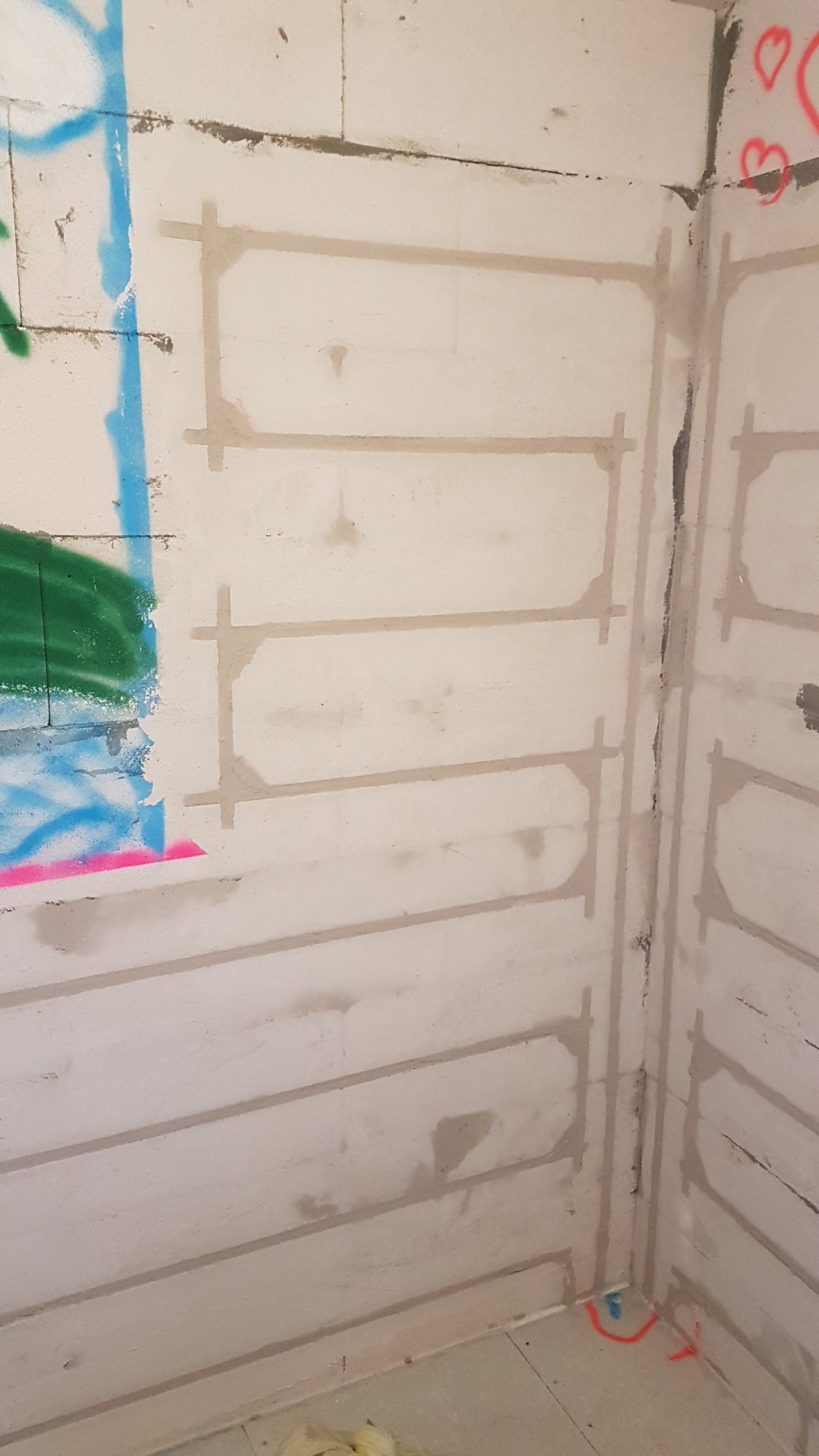

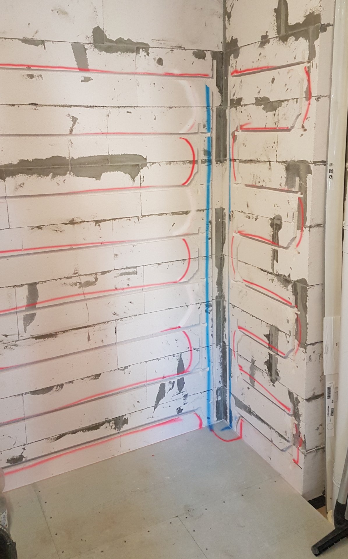

    Ich hab heute Schlitze in die Wand gefräst für eine Wandtemerierung. Wenn die Rohre endlich kommen werde ich die Schlitze vornässen und mit Rotband zuspachteln.
    Danach klebe ich vollflächig Rigips rauf.
    Weiss nur noch nicht ob
    so
    Oder so
    mir liegt das rumkleckern mit dem Putz überhaupt nicht.
    Eine GKB ankleben liegt mir mehr.

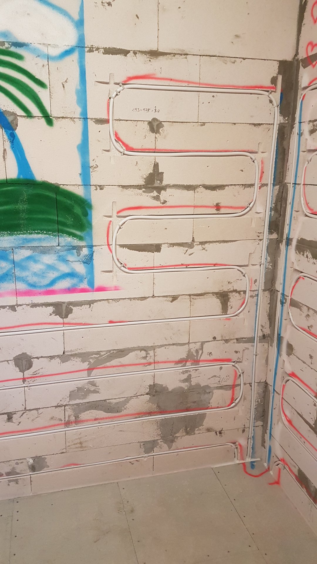

    Also.
    Ich hatte ja Schlitze gefräst
    Dann das Heizungsrohr rein.
    Dann so richtig vorgenässt und mit Rohband abgezogen
    Nachdem das getrocknet war hab ich die Wand mit Tiefengrund gestrichen und nach dem Trocknen nochmal genässt. Mit einer 10mm Zahnkelle den Ansetzgips aufgetragen und die Platten angeklebt. Hat super funktioniert.
